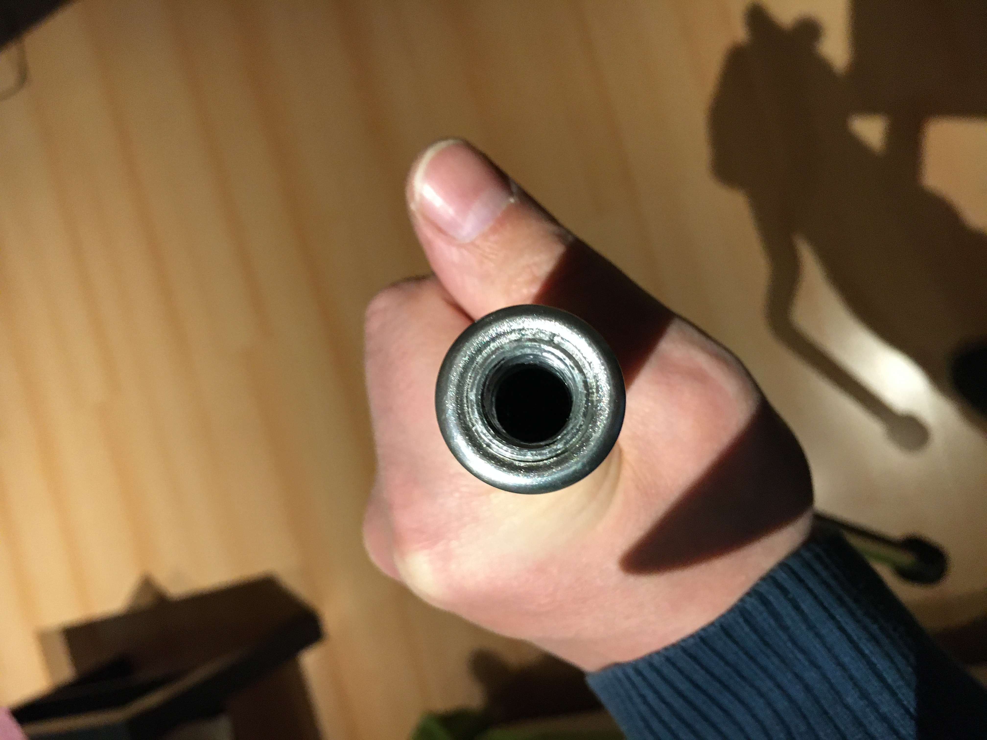

Hier sieht man ebenfalls die Gewindehülse M12
Hier sieht man die Hülse im Lenker
Guten Abend,
ich habe mir Lenkerendenspiegel gekauft. Um diese aber montieren zu können müssen die Gewindehülsen aus dem Lenker raus. Meine Frage ist wie ich diese Gewindehülsen aus dem Rohr bekomme? Und wie die Gewindehülsen fixiert sind?
Ich vermute das sie einfach eingeklebt sind wollte mich aber vergewissern bevor ich den Lenker kaputt mache.
Vielen Dank im Voraus

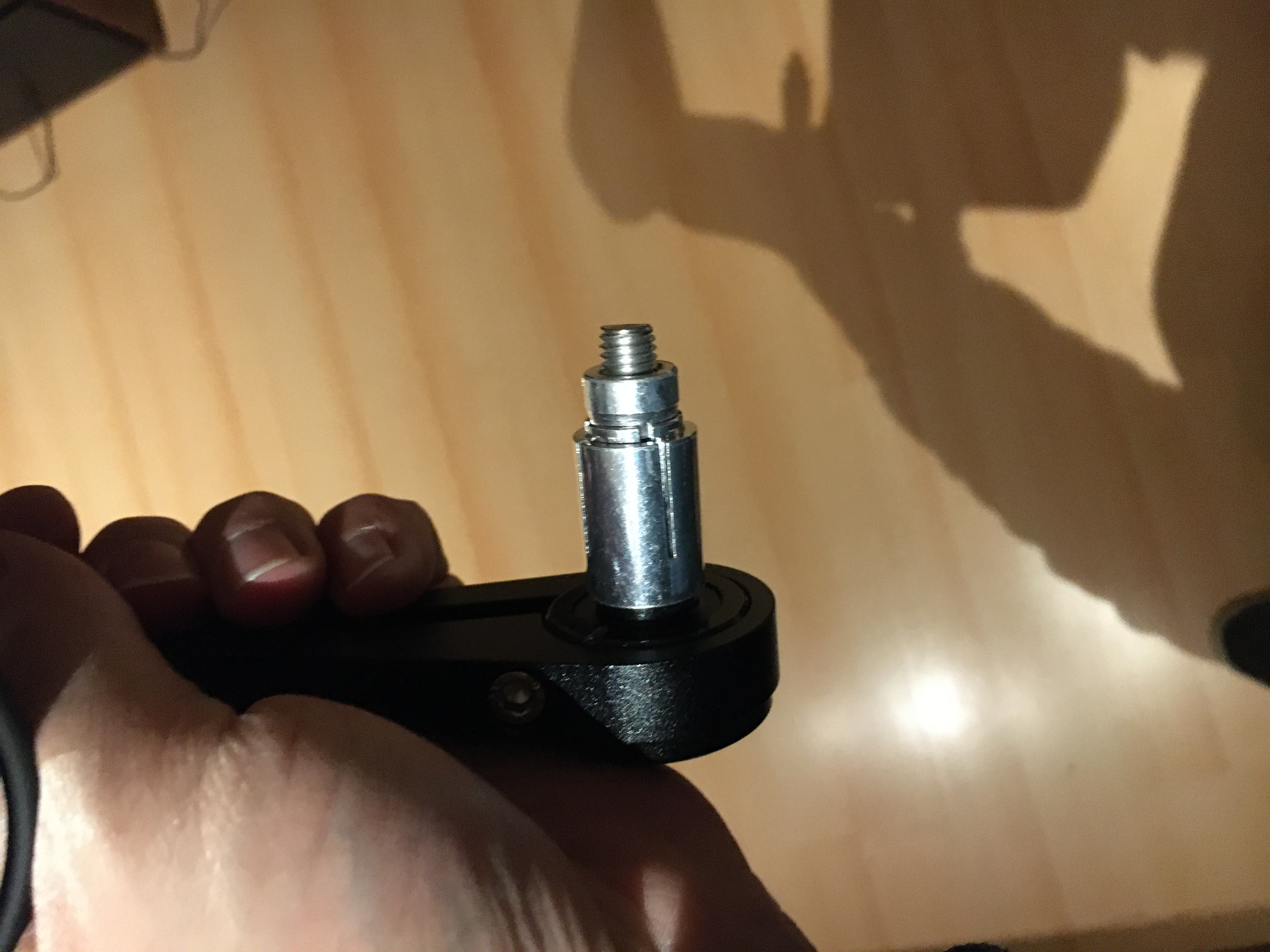

Das ist das Spreizelement vom Spiegel

Re: Lenkerendenspiegel
Beitragvon Auftrags'chiller » 10.12.2020, 09:08
wäre nicht eine M12 auf M8? Gewindereduzierung eine Option, um den Spiegel einfach mit der Schraube und ohne dem Spreizelement zu montieren?
