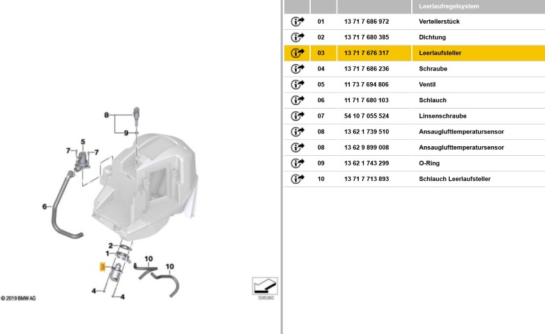

Leerlauf wird NICHT an oder mit der DK eingestellt!
LFR durch von der ECU angesteuertenLeerlaufsteller.(Tastverhätniss messen)

Und SingleR, wie geht das denn dann mit den OBD's hast Du da Erfahrung mit dem Drosselklappe adaptierten, und was heißt in gewissen Rahmen stellt die sich selbst ein?
Und Hugo56, kann ich denn das Tastverhältnis am Leerlaufsteller mit einfachen Mitteln irgendwie messen? Komme ich da dran ohne den Luftfilter zu demontieren?

Einen Leerlaufsteller hab ich auch schon besorgt. Soll wohl I.O. sein aber naja 49TKm aufm Buckel.
Mir ist unklar warum der vier Schlauchanschlüsse hat. Zwei sind doch eigentlich nur verschlaucht. Müssten die nicht zu sein? Die sind am Bauteil offen? Zieht die Maschine dann Nebenluft oder reicht die Nebenluft vielleicht dann nicht aus für die höhere Drehzahl?
