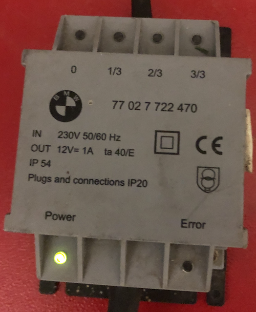

wie schon im Betreff zu lesen ist, suche ich die Anleitung/Hilfe für folgendes BMW Ladegerät 77027722470.
Hautsächlich geht es mir um die verschiedenen Farben, bzw. blink und Leuchteffekte der LED`s.
Ich hatte aktuell das Phänomen das ich wie jedes Jahr mein Landegerät an der Ladebuchse vom Moped angeschlossen habe,
aber diesmal mein Ladegerät sich nicht so verhielt wie gewohnt.
1.) Power LED leuchtet grün! Soweit so gut.
2.) LED 0 und 3/3 blinken abwechselnd orange. ???
3.) Nach ca. 20Sec. wechselt das blinken auf oranges leuchten der LED 2/3. ???
4.) Nach ca. 30Std. leuchtet LED 3/3 grün.
Was soll mir das sagen?
Ich meine mich zu erinnern, dass immer alle LED`s mit Ausnahme der Error LED grün geleuchtet haben wenn die Batterie geladen war nur die LED 0 oder 3/3 hat ab und zu mal geblinkt
wenn das Ladegerät ein Erhaltungsimpuls sendet.
Aus diesem Grund hätte ich gerne eine Anleitung zu diesem Ladegerät oder aus der Forum Community vielleicht sogar die Lösung des Rätsels ;-)

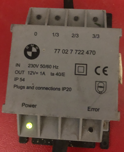

P.S. Ich habe mal ein Bild des Ladegeräts angehängt, nur um zu zeigen um welches Ladegerät es sich hierbei handelt.
