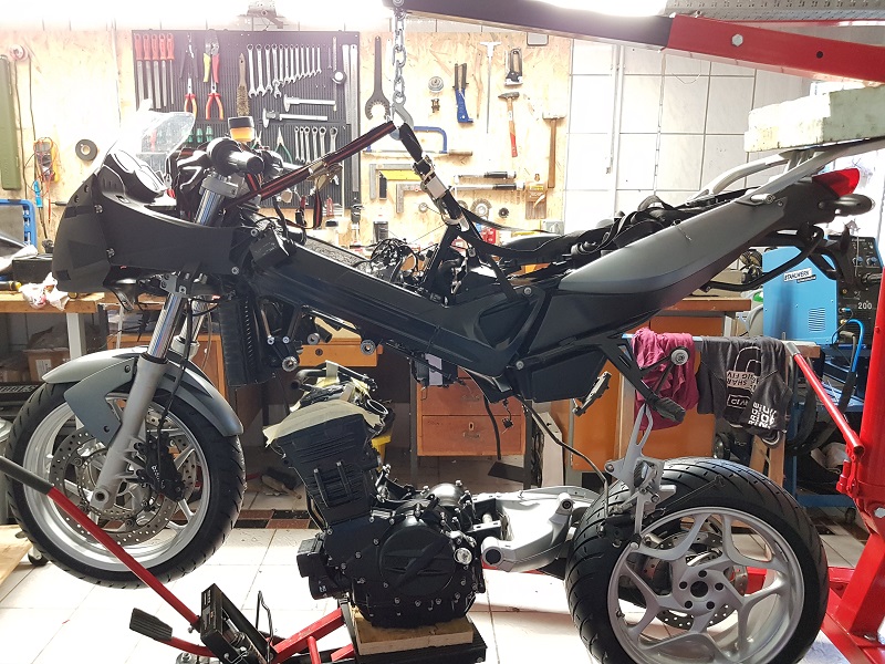

Hast du den Motor selber umgebaut?
Kann die Maschine auf den Rädern bleiben wenn der Motor raus gebaut wird?

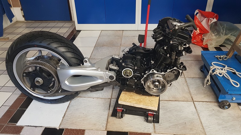

Re: Motorinstandsetzung oder Gebrauchtmotor
Beitragvon Bob39 » 27.11.2022, 21:57
die Schwinge ist am Motorgehäuse montiert. Ich habe den Rahmen mit Gabel usw. mit einem Motorkran über Motor und Schwinge "gestülpt". War ohne Hilfe etwas schwierig...aber zu schaffen..

Beitragvon Bayerntreiber » 27.11.2022, 23:40
Das sind sehr hilfreiche Bilder. Wenn du noch mehr hast gerne senden.
