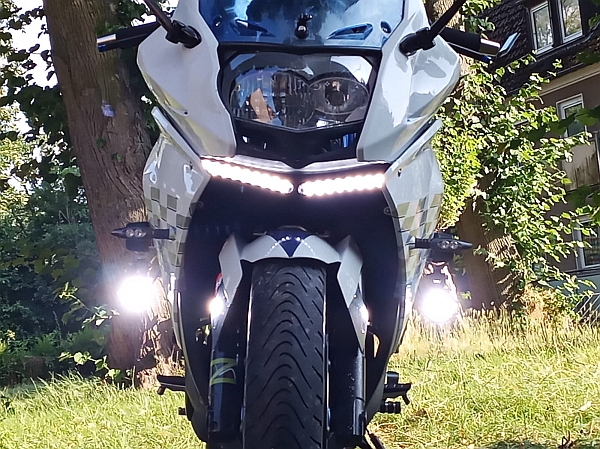

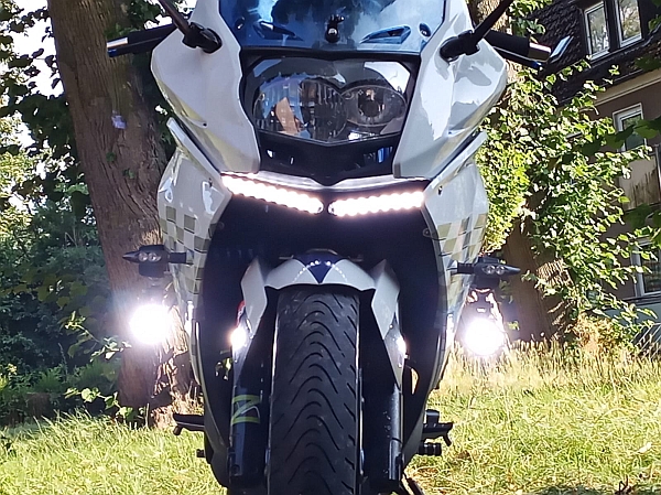

auf die Gefahr hin mich zu wiederholen: Daher Maske tauschen oder Zusatzscheinwerfer montieren, wenn du legal bleiben willst.
Ich habe richtig geile H4/H7 LED-Retrofits im Keller, die absolut genial sind und niemand blenden, aber es macht aber keinen Spass grossräumig jedes Polizeiauto zu umfahren und für den TÜV jeweils alles wieder zurückzubauen.
Daher finde ich den Weg mit Zusatz Nebler (2x20W) + TFL (2x10W) + Nightbreaker Laser 2x Halogen rechtlich entspannt (E-gekennzeichnet) und in der Lichtwirkung besser als die allermeisten LED-Retrofits/Austauschmasken (s.u.).
(@Harry "1" : Und zusammen sogar billiger, als meine legalen Osram H4 LED bei meinem PKW ;-) )
Über die Optik kann man streiten, mir gefällt es sogar besser, als die legalen "R/GS" LED-Austauschscheinwerfer der vorherigen Baureihe (https://www.bikershop-bittner.de/media/ ... JQZ8Oz.jpg (Leistungsaufnahme: 44,5w/22,56w/7,56w.)) , wenn ich eine "R/GS" hätte.

Beitragvon Mopedfan71 » 17.10.2023, 01:29
In allen Punkten schliese ich mich dir an, bis auf diese Kleinigkeit:
SingleR hat geschrieben:.. und dem Christbaum mit Nebelscheinwerfern halte ich wenig: die Reichweite von Nebelscheinwerfern ist bekanntermaßen derart stark begrenzt, dass sie bei Nachtfahrten keinerlei Vorteile bietet.
Nebler sollen/dürfen nartürlich keine Fernscheinwerfer sein. Real ist der Nahbereich für mich sogar schon zu hell, da es weiter entferntes tatsächlich etwas übertrahlt.
Mit den danach angebrachten Gelbfiltern ist die Lichtwirkung nachts sehr beitragend und angenehm, wie ich real feststellen durfte. (Bilder irgendwann a.W.)
Zuletzt geändert von Mopedfan71 am 17.10.2023, 11:53, insgesamt 1-mal geändert.
