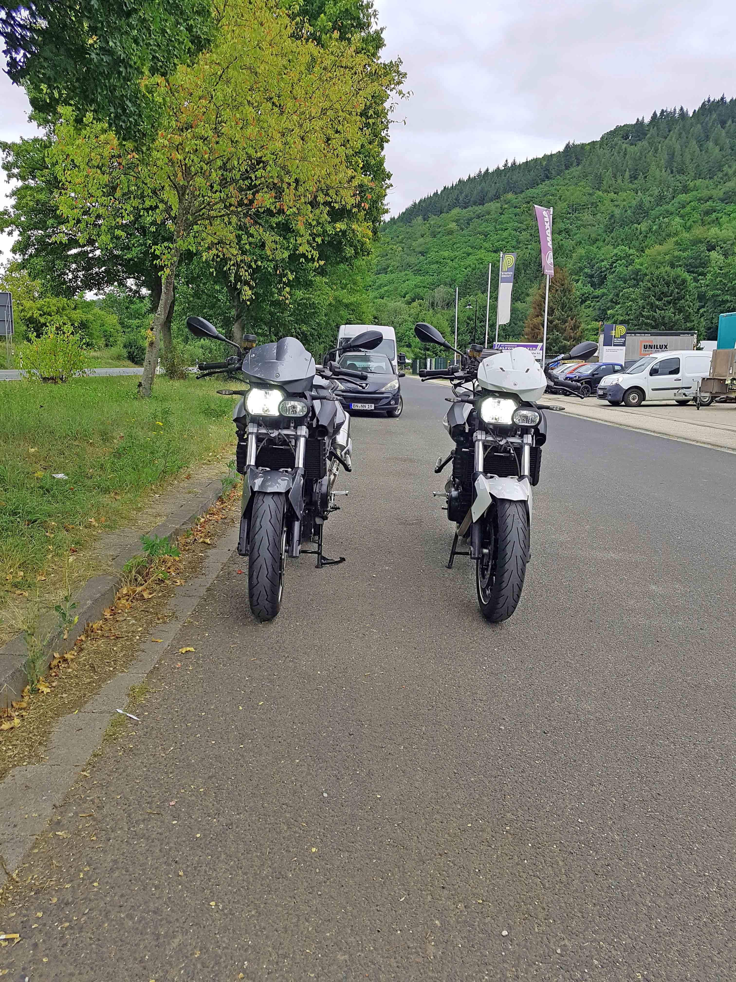

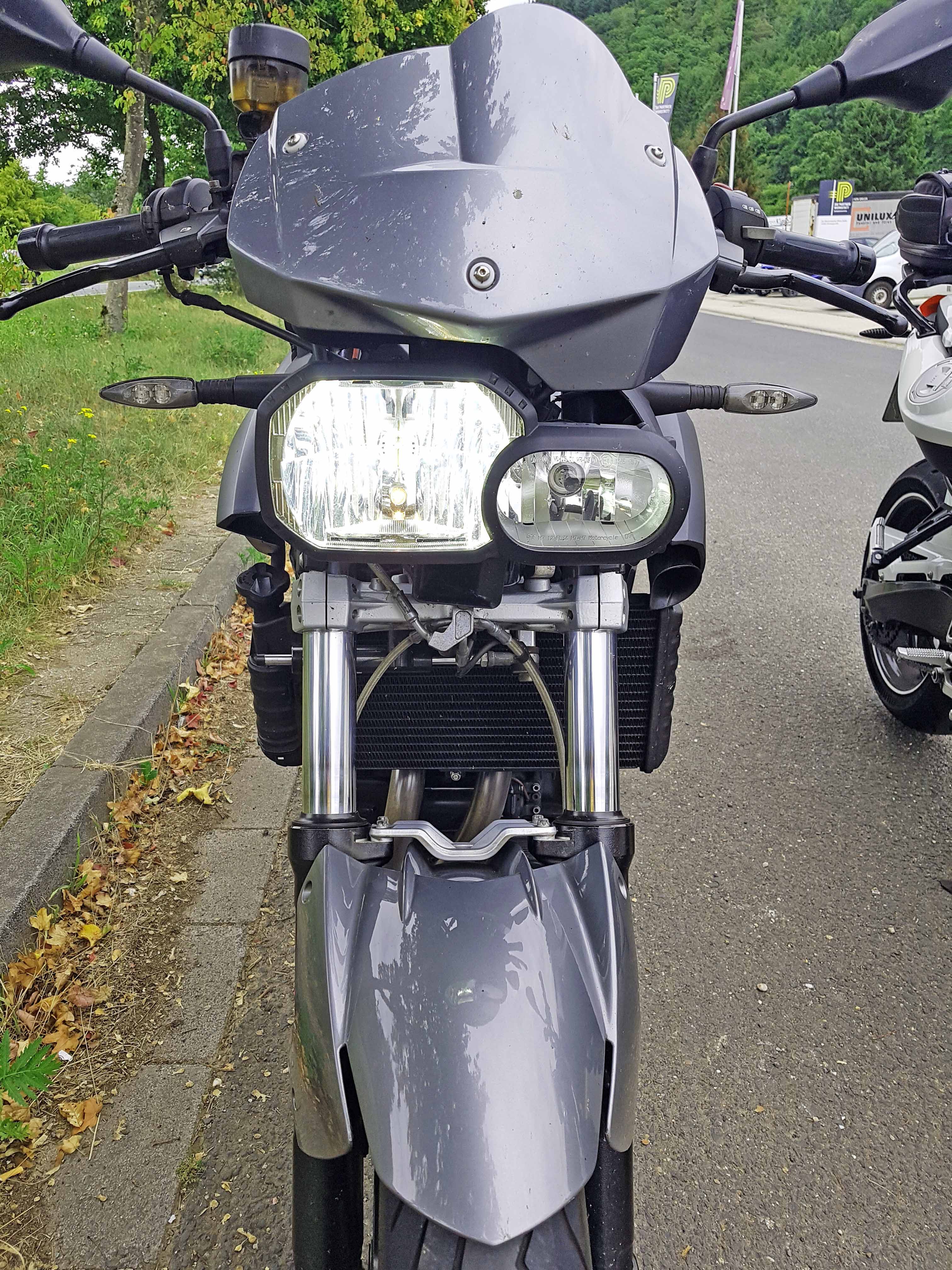

Beitragvon Stella » 22.08.2025, 17:59
wir haben unsere F800R mit Osram Night Breaker LED Speed H7 umgerüstet und es gab keine Fehlermeldung. Zuvor wurde das mit einem 15W Rücklicht (ca.1.1A) ausprobiert.
Die Osram Led hat 16W somit war der Kauf kein Risiko mehr. Der Lichtkegel blieb unverändert. Aber das Licht erscheint durch die Farbtemperatur heller.
Einziger Nachteil: Es gibt für diesen Scheinwerfer bei Osram noch keine Freigabe.
