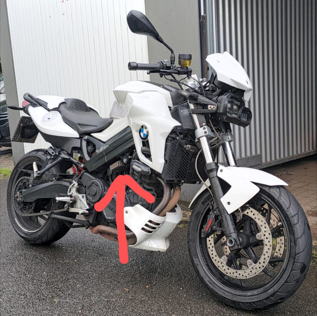

Ich zeige es hier am Beispiel meiner 2012er F800R.
Auf der rechten Fahrzeugseite, unterhalb des Rahmens, hinter den Zylindern ist die Bordsteckdose werksseitig installiert.

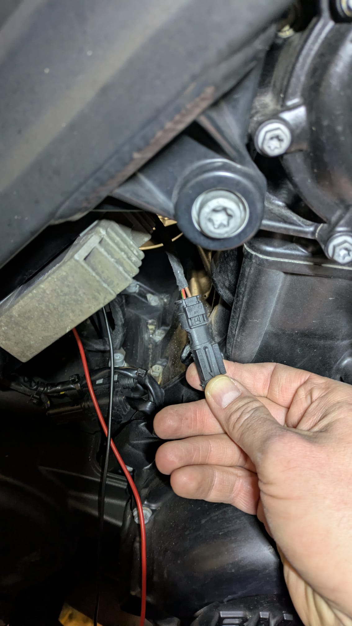

Dort sollte ein loser Stecker mit Blindstopfen zu finden sein.

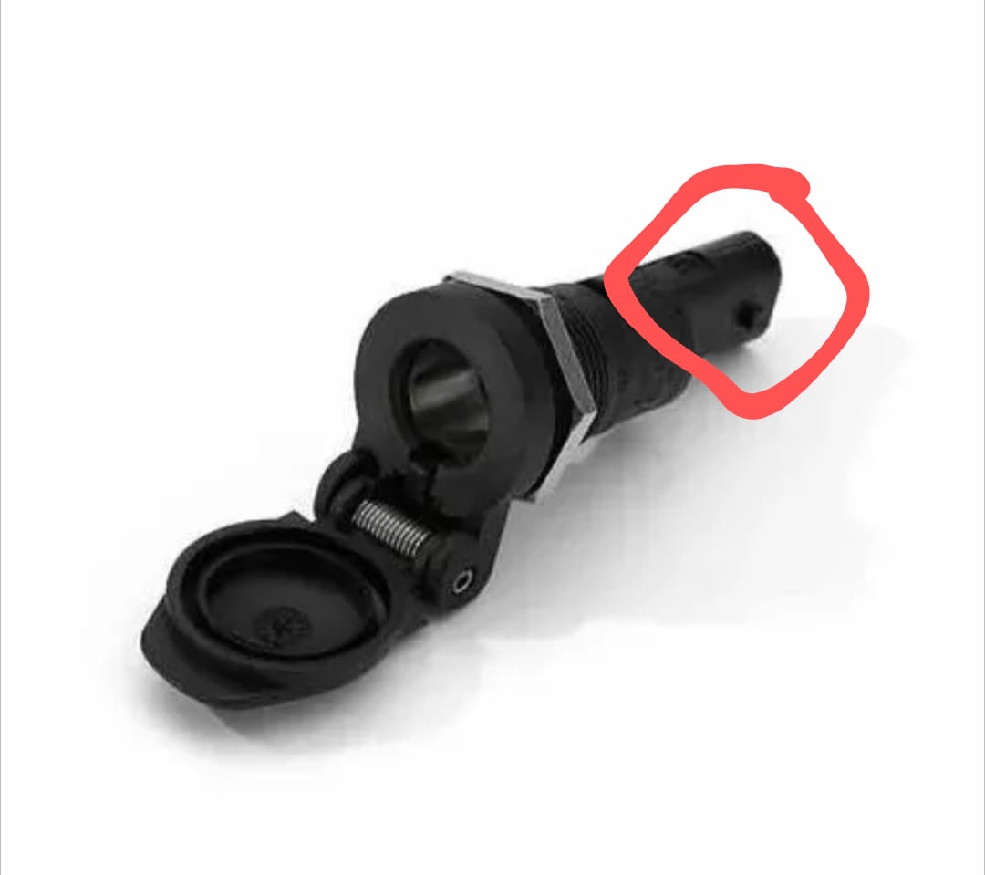

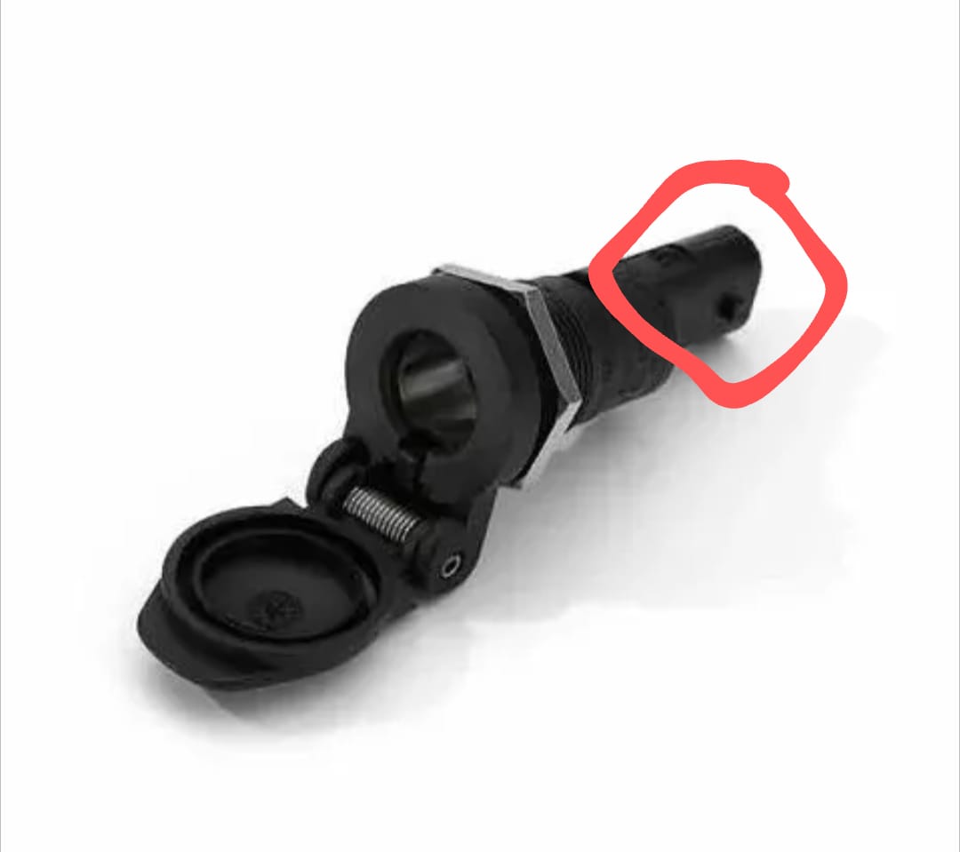

Nun benötig man eine Original BMW Bordsteckdose. Hier scheint es eine große Auswahl für diverse BMW Modelle zu geben. Ich habe auf die Anschlussseite des Gehäuses geachtet.
Ich hatte ein Schnäppchen mit einer gebrauchten Steckdose für 10€ machen können. Neue kosten ab 35€.
Natürlich kann man auch selbst eine universelle Steckdose mit einem passenden Stecker zusammen basteln.
Die Bohrung für die Dose hat einen Durchmesser von 18mm.

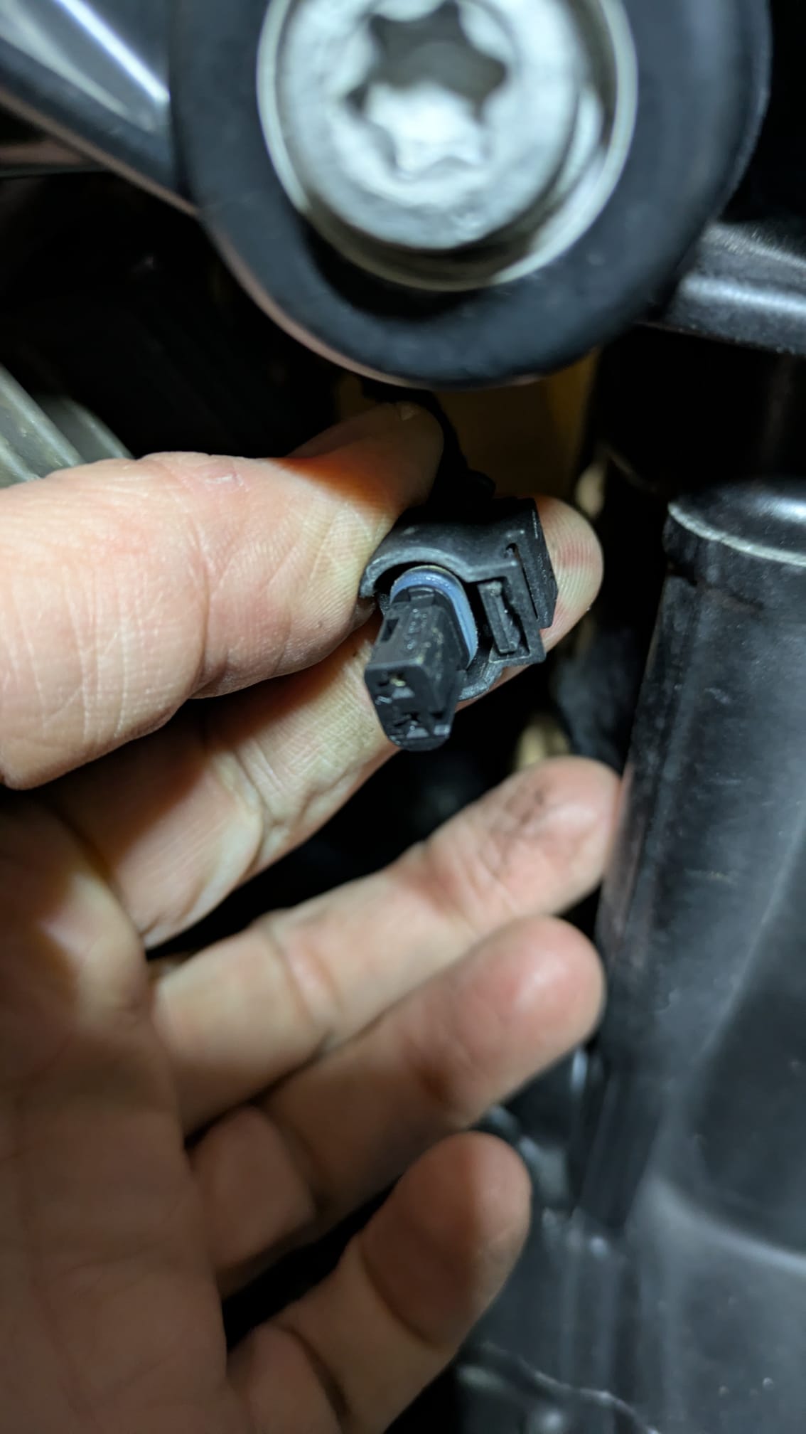

Meine Recherche hat ergeben, dass es sich beim fahrzeugseitigen Stecker um einen 872-857-561 handeln müsste.
Das Gegenstück (872-863-561) gibt es für happige 20€ bei Amazon. Mit etwas Geduld für die Lieferung kann man sich auch eins für unter 1€ bei Ali Express bestellen.

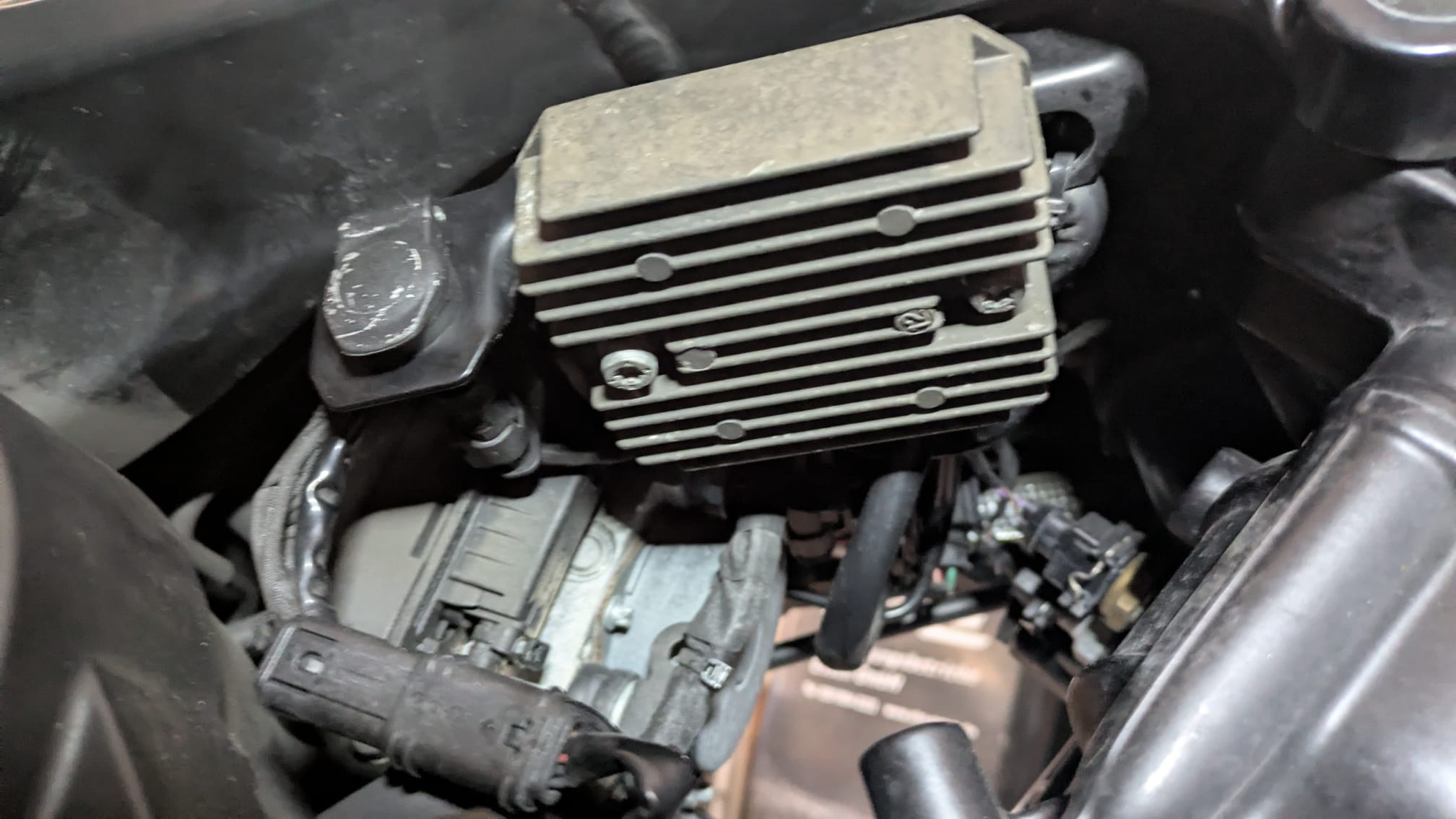

Die Montage der Originalsteckdose ist sehr einfach. Mit der zugehörigen Flachmutter in der vorgesehenen Bohrung fest schrauben und den "gefundenen" Stecker anschließen. Ich musste die Elektrokomponente mit den Kühlrippen einmal los schrauben und die Kabel etwas neu ordnnen, damit alles zusammen passte und nun funktiniert wie es sollte.
