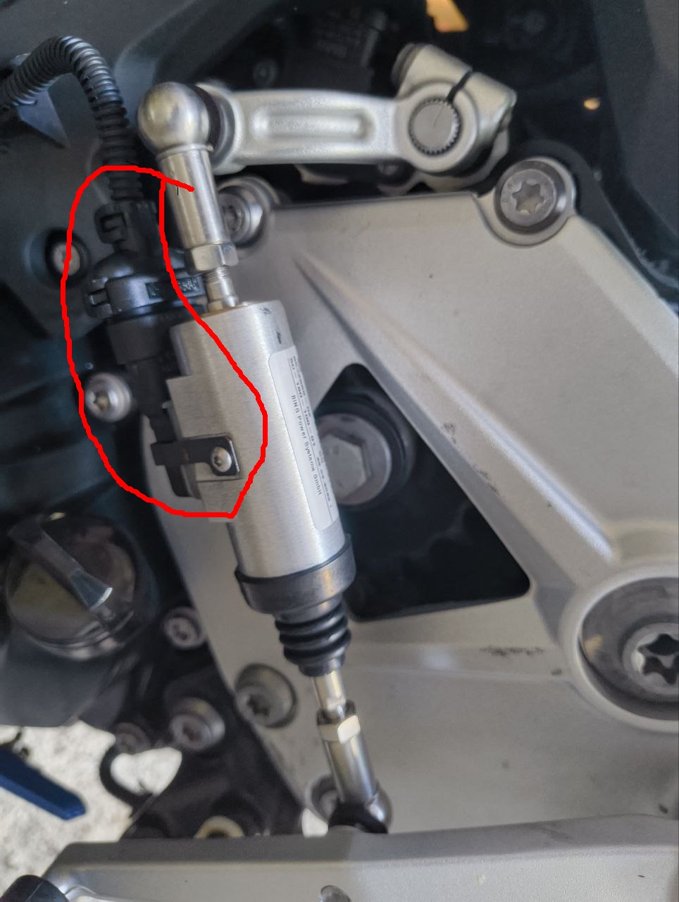

Ich hab mir die verstellbaren Fußrasten von MFW geholt.
Da ich nun etwas Abstand zum Schalthebel habe, würde ich den gerne etwas nach unten stellen.
Muss ich das Kabel siehe Bild abstecken und den Schaltassistet drehen? oder unten die kleine Imbus Schraube öffnen und nur unten das Gestänge weiter raus drehen?
Kann mir da jemand sagen, wie ich das am besten einstelle. Im Netz und sonst. Suche in Foren wird das nirgends richtig beschrieben.
Hier stellt man das nicht ein oder? Dann ist das Kabel evtl. unter Spannung.

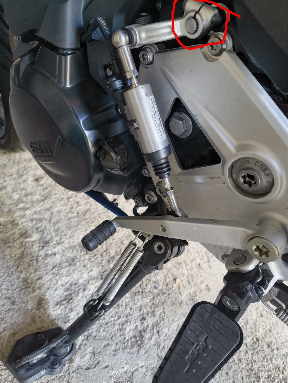

schade du bist im F800 Forum gelandet. Aber egal, hier ist ein kurzes Video, was dir vermutlich helfen kann.
https://www.youtube.com/shorts/g_Yw_CgjQgg
PS. Du musst noch an dem Quickshifter zusätzlich die Mutter neu regulieren um den Schalthebel neu einzustellen.
Und bitte berichten, ob es geholfen oder geklappt hat.

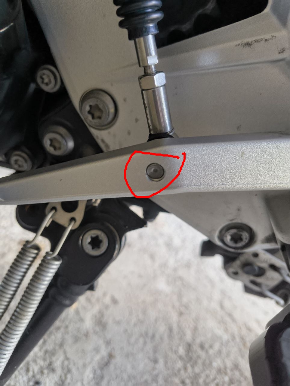

Im Bild 2 zu sehen, einfach die Schraube öffnen und einen Zahn verdrehen. Ist in 2 min erledigt.
