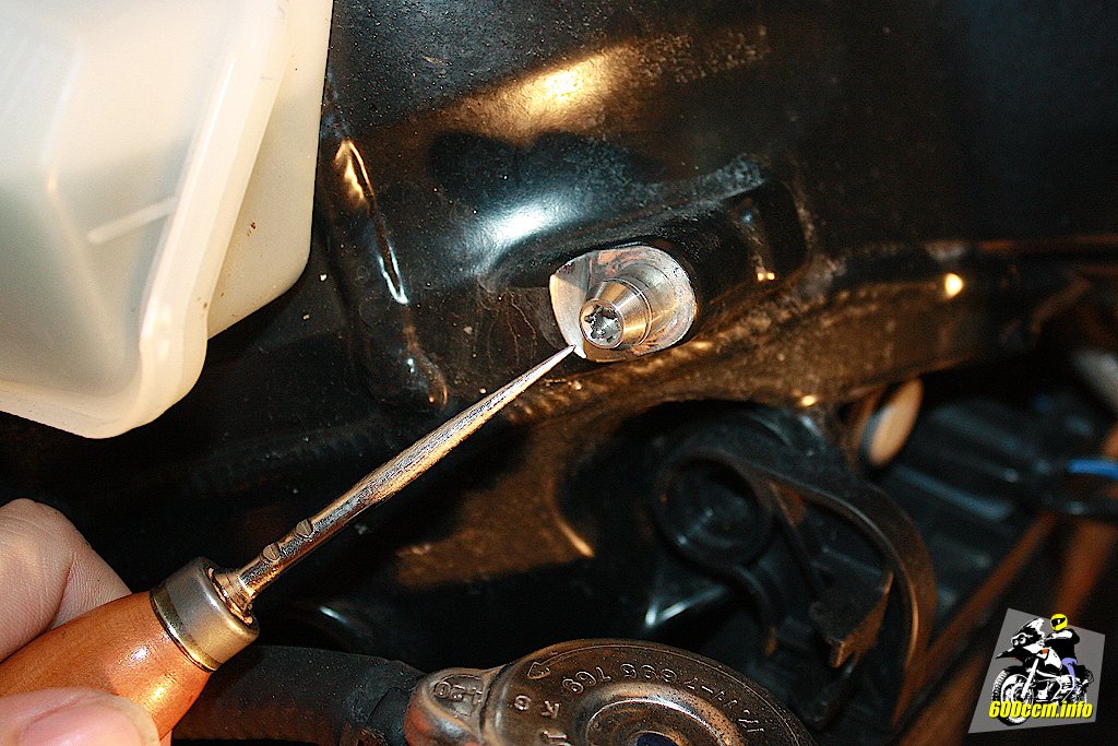

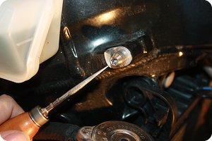

Beitragvon X_FISH » 23.11.2018, 23:36
Ja, alter Thread, aber eventuell findet den ja noch jemand. Daher ergänze ich mal ein paar Bilder (anklicken macht groß):
So sieht die Halterung aus wenn die Verkleidung abgenommen ist (rechte Seite, links sieht es nahezu identisch aus). Daneben: Abgezogener Sicherungsring (an der linken Seite).
Bild Bild
Der Ring kann auch einfach mit den Fingern abgezogen werden. Eine Zange ist nicht zwingend notwendig. Einfach den Ring so lange drehen bis man den hochstehenden Rand fühlen kann. Dann einfach daran ziehen, fertig.
Bild Bild
Anschließend kann die Verkleidung abgezogen werden (wenn zuvor die Schrauben gelöst wurden).
Grüße, Martin
