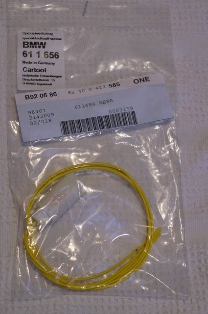

das Thema "Strom und Navi" hatten wir hier schon wirklich des öfteren. Lösungen variieren je nach Geschmack und Bastelwütigkeit zwischen Steckdose, Stromdieb am Rücklicht bis hin zum Stecker am CAN-Bus. Siehe auch z.B. dieser Beitrag.
Den Notwendigen Stecker bekommst Du beim BMW Händler Deines Vertrauens. Google Suche nach Cartool bringt folgendes Bild, welches der Teilehändler kennen sollte. Preis war damals auch noch OK (13€?) KLICK
Belegung der Litzen:
die Litze mit der Mini-1 muss an das schwarze Minuskabel
die litze mit der Mini-3 muss an das rote Pluskabel
die Litze mit der Mini-2 wird nicht angeschlossen (Steuerleitung, nicht zu Nutzen für Fremdgeräte, am besten abisolieren)
