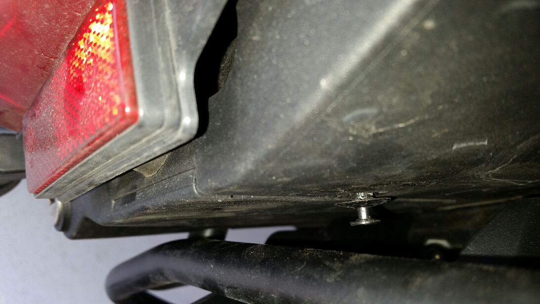

So Wochenende - Zeit mal zu schauen. Unter dem Rücklicht Sitz eine Abdeckung aber die scheint mit einer seitlichen Niete fixiert zu sein. Mal schauen ob ich die zerstörungsfrei aufbekomme.
