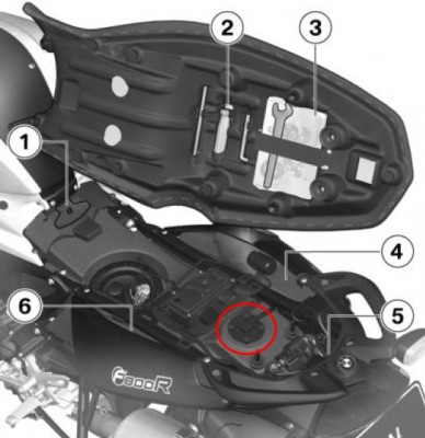

Also ich bin heute zusammen mit meinem bruder ne kleine tour gefahren und glücklicher weise verbraucht seine mehr sprit als meine sonst hätt ich aufm trockenen gesessen.
also es fing an einfach los und gut also vorher noch vollgetankt.
dann gefahren gefahren gefahren und nach rund 230km musste mein bruder tanken bei mir noch alles schick tankanzeige sagte er is noch voll ich aber stutzig trotzdem getankt und sihe da haben da 11 lieter reingepasst und als ich den tankdeckel geöffnet habe kam ein recht lautes zischen also scheinbar hat sich da in meinem tank ein Vacuum gebildet. dann 1 und 1 zusammengezählt und habe nachdem wir wieder rund 150 km gefahren sind und meine tankanzeige mir immernoch verklickern wollte der tank ist voll mal kurz den deckel auf gemacht da kam wieder das zischen und schon stimmte die tankanzeige. also bin ich zu dem entschluss gekommen meine belüftung oder wie sich das nennt muss verstopft sein oder so gibts damit erfahrung? wo sitzt das loch?
mfg
Royle

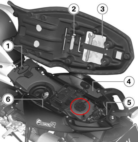

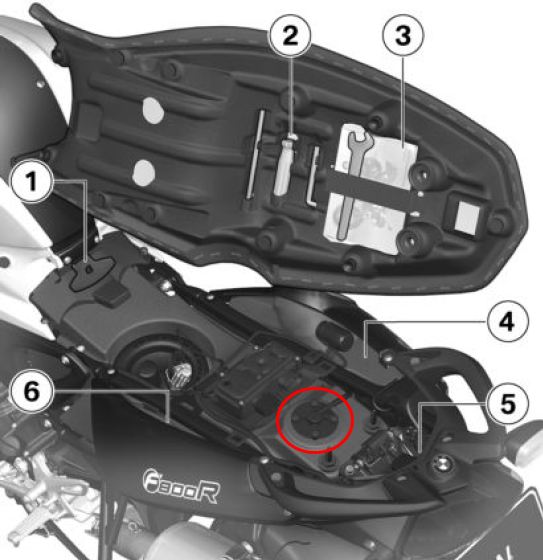

Beitragvon Gante » 20.06.2012, 00:45
Das "Loch" ist eigentlich ein Ventil, an welches ein Schlauch angesteckt ist, der dann von oben am Tank herunter verläuft und irgendwo im Bereich des Seitenständers unten heraus baumelt. Das Ventil befindet sich im hinteren Bereich der Oberseite des Tanks. Also einfach die Sitzbank herunter nehmen und dann ist es das Teil, um das ich auf dem unten stehenden Bild einen roten Kreis gemalt habe.
Grüße, Marcus

Beitragvon Royle » 21.06.2012, 20:07
Also ich habe mich Heute mal dem Problem angenommen und geschaut. Es war so simpel ich habe vor kurzem einen Hauptständer montiert joa und da war der Schlauch einfach eingeklemmt im eingeklapptem zustand problem gelöst.
Royle
