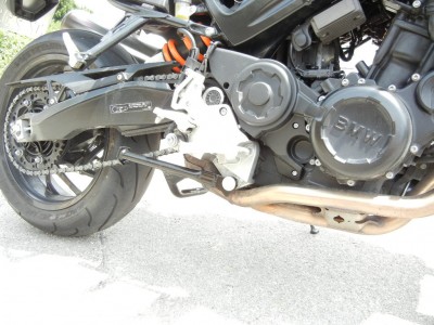

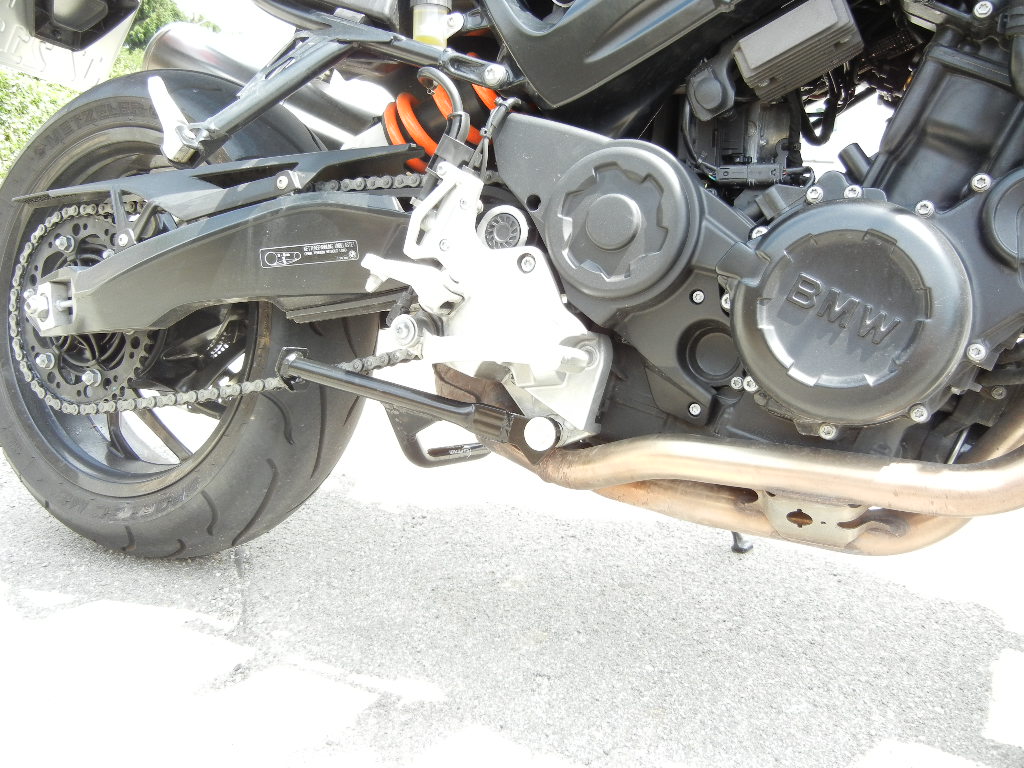

Vielleicht kann ich euch mit den beiden Bildern weiterhelfen.
Ist der original BMW, ab Werk, montiert 130,00€

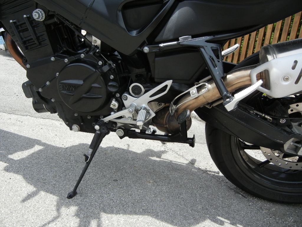

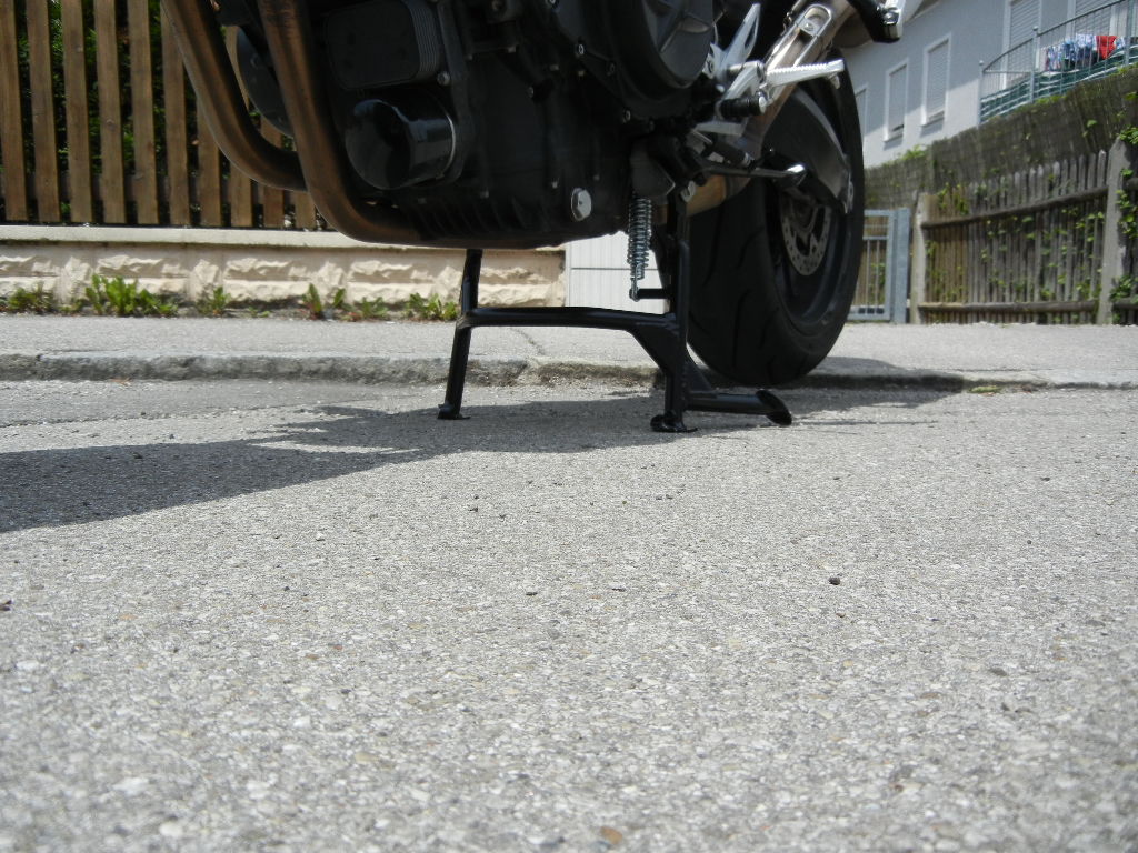

Beitragvon Jan_Muc » 24.06.2012, 12:37
also ich find, dass der hauptständer super ans bike passt:
