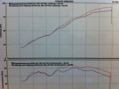

Leider war ich nicht dabei. Das Motorrad hatte jedoch etwa 60km mehr auf der Uhr. Ich hatte den Tank vorgängig mit 98ROZ gefüllt. Gemäss dem Tuner war die Abstimmung notwendig. Zahlreiche Werte wurden zwischen 0 und 20%. Je nach dem, fetter oder magerer eigestellt. Um Klarheit zu schaffen sollte ich erwähnen dass mehrere Drosselklappenöffnungen und Drehzahlen programmiert werden. Dies muss auf einem Dynojet Prüfstand stattfinden. Es werden folgende Drosselklappenstellungen in % programmiert. 2,5,10,15,20,40,60,80 und 100. Drehzal beginnend mit 500u/min in 250er Schritten.
Ich habe die Map eingelesen und die Zahlen begutachtet. Interessant ist, dass bei 2,5 und 10% DK Öffnungen in den niederen Touren abgemagert wurde. Ich dachte wegen KFR müsse angefettet werden. Bei niederen Touren aber mehr DK Öffnung wurde stark angefettet (bis 20%). Bei höheren Drehzahlen wurde dementsprechend nur bei grossen DKÖ angefettet. Dies sollte mehr Leistung bringen.

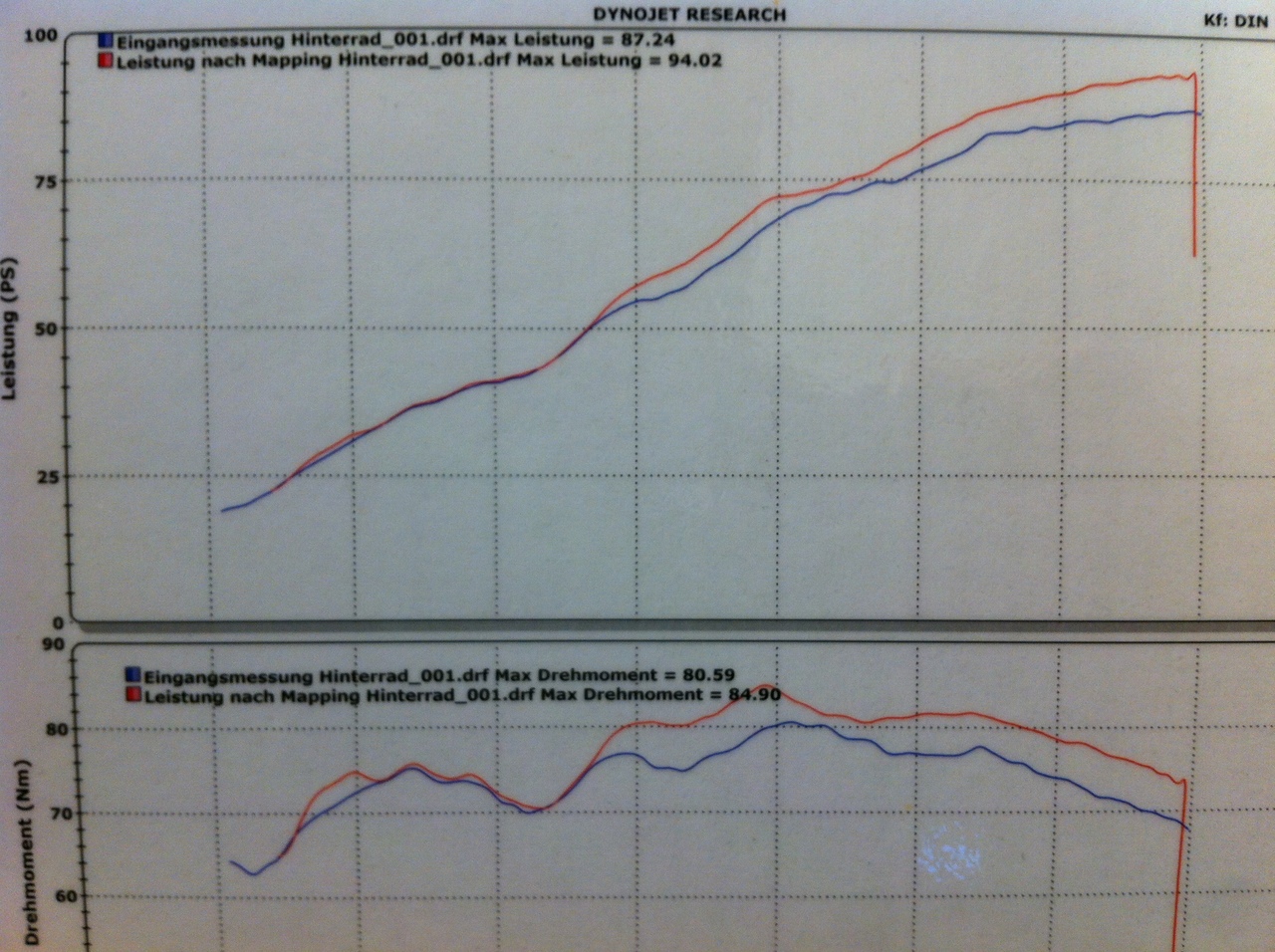

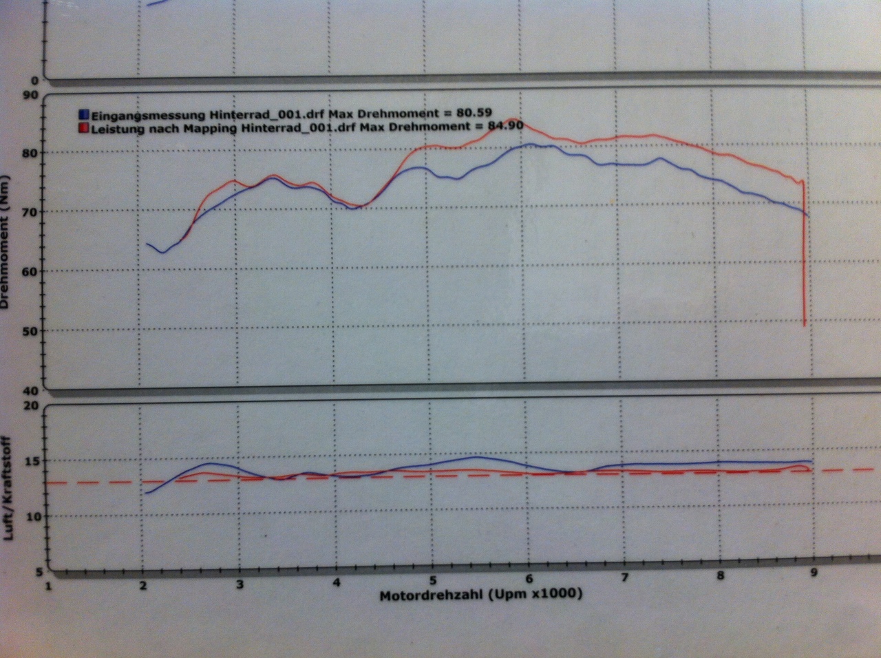

Leistung:
Ihr könnt unten auf der Skala die Leistungsänderung erkennen. Wie erwartet, hat es auf dem Papier keine Überraschungen gegeben. Durch die Anfettung im oberen Bereich ist die Spitzenleistung gestiegen. Die Angaben beziehen sich auf die Leistung am Rad. Vorher waren 87PS dran. Dies konnte auf 94PS gesteigert werden. Das Drehmoment wurde ab 4500 u/min gesteigert. Es dürften so ca. 7% sein.
Wie fühlt es sich an:
Genau so wie erwartet. Die R geht nun butterweich ans Gas und ein feines dosieren ist immer möglich. Ich kann nun im 6. Gang mit 60km/h und ohne ruckeln fahren. Insofern ich das möchte. Subjektiv kann ich sagen, dass es weniger Vibrationen hat. Offen ist noch die Autobahn mit 120. Ich habe das Gefühl, dass die R vor Allem im Teillastbereich arg zugelegt hat. Dies ist auf dem Diagramm nicht ersichtlich, da dieses nur den Volllastbetrieb zeigt. Ich denke die R dreht etwas williger hoch.
Verbrauchstechnisch habe ich erst einen Tank im Stadtverkehr oder auf Kurzstrecke gebraucht. Da werde ich später meine Erfahrungen berichten. Es ist gemäss BC bei 4.9l. Durch die höheren Gänge innerorts resultiert ein geringerer Verbrauch. Mal sehen wie es nach einer Tour sein wird. Mal schauen ob der BC die Wahrheit anzeigt. Kammt darauf an wie es gerechnet wird...
Kurz gesagt. Es ist um einiges besser, aber sau schwer zu beschreiben. Ich möchte es nicht missen.

Super Sache,aber was ist mit dem Drehmomentloch zwischen 4000 und 5000 U/min,das ist genau der Bereich der etwas tuning vertragen könnte... :roll:

Da geht schon mit der SR Komplettanlage was,hier im Forum war mal das Diagramm mit SR Anlage zu sehen,das war ein deutlicher Unterschied im dem Bereich...ist eben der kritische Bereich bei fast allen neuen Mopeds wegen der Lärmemission :(

...also ich hätte nach der Drehmonentkurve vermutet, dass das Leistungsloch noch größer ist...

Fühlen tut man das Drehmomentloch nicht.
Ulf Penner hat auf einer ST die SR Anlage montiert. Die Dieagramme waren in einer MO Zeitschrift. Ich hätte diese noch. Erst nach dem er die Steuerzeiten angepasst hatte war das Loch weg.
Ja, die Homologation Lämr/Abgas sind dafür verantwortlich. Der Motor an und für sich könnte mehr... Aufwand/Ertrag...

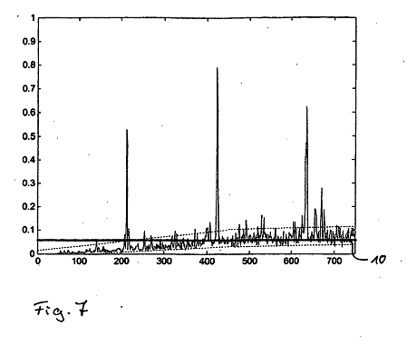

es gibt sogenannte Vibrationsaufnehmer, die klebt mann auf das was man messen will, die messen in allen drei Richtungen die Vibrationen...
mit den angeben über Drehzahl, Zeit und Bewegung (Vibration) kann man visualisieren was man Spürt oder Fühlt....
http://www.elaso.ch/topic8975.html
und dann sieht es so aus...
