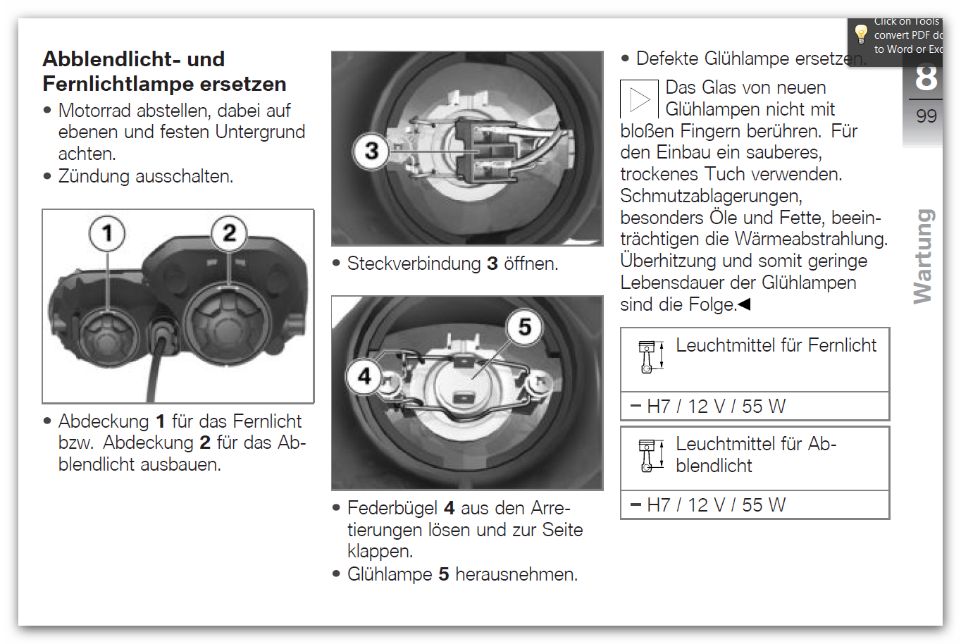

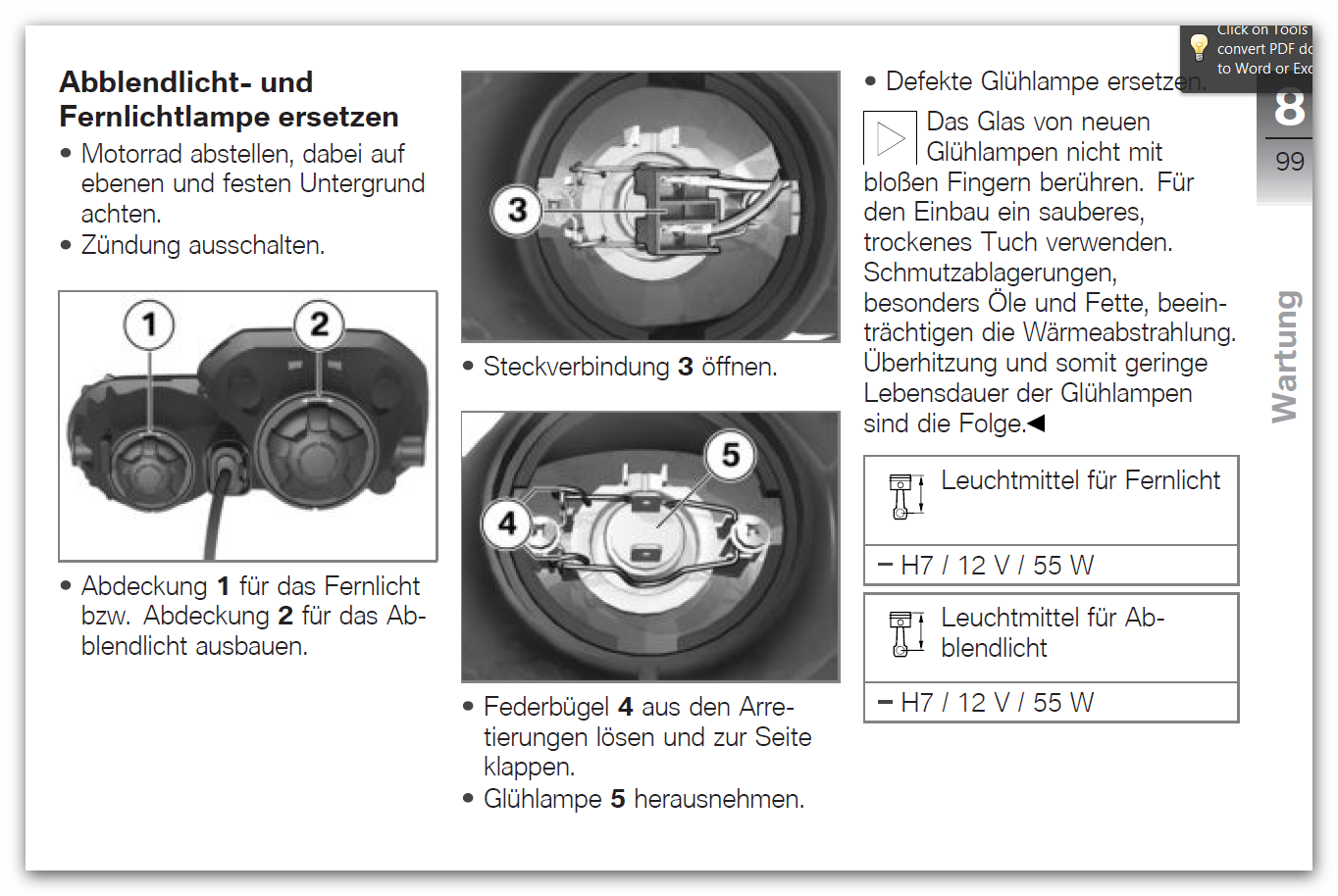

Mein Abblendlicht ist kaputt.Nun hane ich mit der Bedienungsanleitung den Ersatz versucht.
Im Bedienungshandbuch steht Steckverbindung öffnen.Ich weiß nicht wie.Ich habe die Lampe mit Steckverbindung ausgebaut bekomme diese aber nicht getrennt.
Hat jemand ein TIPP.?

Siehe Anlage
Gruß Klaus

ist doch eine Steckverbindung, also einfach von den Kontakten abziehen.
"Steckverbindung 3 öffnen" ??? was für eine saublöde Formulierung

welchen meinst du überhaupt - den am sw-gehäuse oder direkt an der H7 ?

Lemmy hat geschrieben:"Steckverbindung 3 öffnen" ??? was für eine saublöde Formulierung
So wie "Abdeckung ausbauen", wenn man noch nicht weiß, dass es ein Bajonetverschluss ist.

Danke für die Hilfe habe es geschafft.
Wenn man weiß wie es geht ist es einfach.
