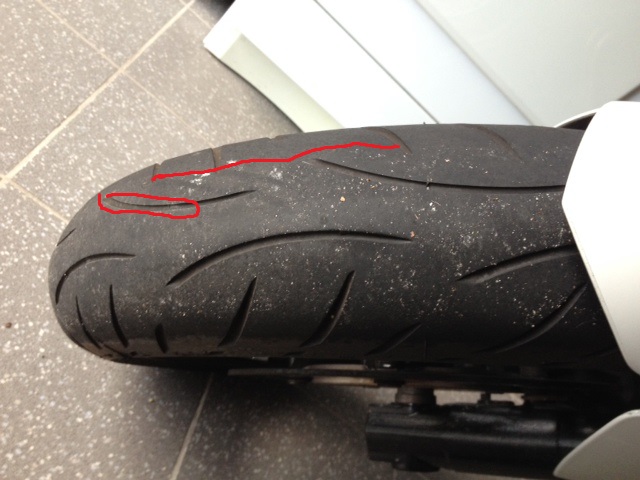

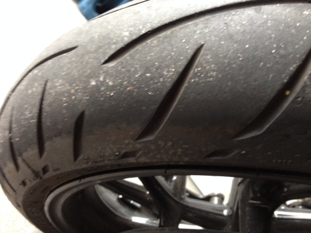

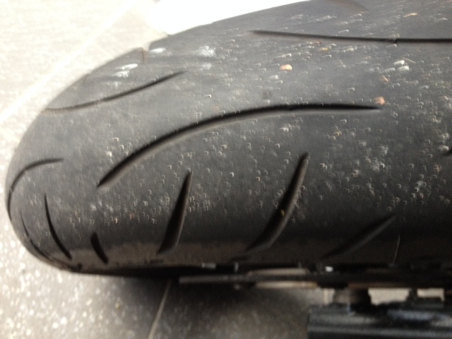

Beitragvon pieronie » 03.11.2013, 16:48
das Profil und das Alter sind eigentlich ok. BJ 2012

Re: Reifenunstabilität beim kalten Reifen
Beitragvon explorer » 03.11.2013, 19:29
Ja rund und neuwertig sieht anderst aus und sind auch schon kurz vor der Abfahrgrenze. Du musst dir mal zum Vergleich einen neuen Reifen anschauen dann sieht du gleich den Unterschied. Ich vermute laut dem Bild mal das er an ein paar Stellen den erlaubten 1,6 mm Profiltiefe schon sehr nahe kommt.
Fahre mal mit der Hand ober den Reifen da wo ich die rote Linie gezeichnet habe, hier ist der Reifen sicher nicht mehr Rund!
Zum Frühling einen neuen Reifensatz dann fährt es sich wie neu :D Am besten Tourenreifen.
Beitragvon bimpf » 03.11.2013, 21:55
der reifen sieht wirklich schon fertig aus. du darfst nicht vergessen dass die messstellen im reifenprofil nach amerikanischen normen messen, bei uns müssen überall mindestens 1,6mm sein. wie explorer schon angemerkt hat bezweifel ich das bei deinem. sofern du schon am schauen nach einem neuen reifen bist, ich kann dir den angel gt ans herz legen
