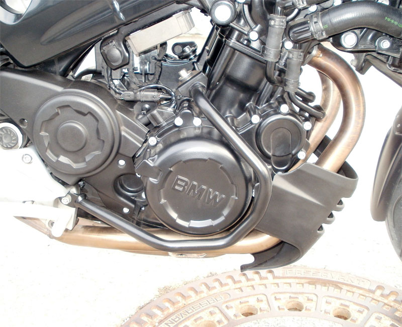

Also wenn man am Original BMW Motorspoiler an der rechten Seite oben ein ca. 5-Cent großes Stück wegschneidet oder dremelt, dann passt der wunderbar mit dem Touratech-Motorschutzbügeln 8)
ist für jeden machbar, auch für ungeübte Schrauber....
Der Bügel fällt somit kaum auf und schützt so die gefährdeten Motordeckel, insgesamt meiner Meinung nach ein sehr stimmiges Gesamtbild.
