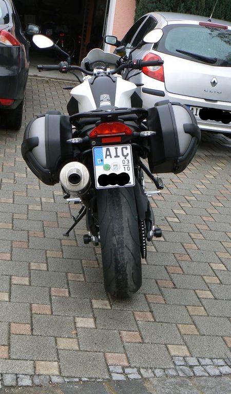

an die R gehören, wenn überhaupt Koffer, dann die Sportkoffer von BMW.
Das passt einfach.
und sooooo klein sind die gar nicht. Wir waren jetzt auch unterwegs und wenn man hinten drauf noch eine Gepäckrolle macht dann bringt man wirklich genügend Gepäck auf der F800R unter.
Ich habe auch noch H&B 40 Liter Juniorkoffer zuhause aber die mach ich mir nicht an die F800R - das wird zu breit hinten !!!!
Ich bin jetzt nach wirklich mit den Sportkoffern glücklich.
Über leg es dir !!

...wer´s mag
wenn man mit dem Motorrad in den Winterurlaub fährt könnte man poblemlos hinten-quer noch zwei Snowboards draufpacken. :D
ich habe genau die Koffer noch im Keller, aber die kommen definitv nicht(!) an die F800R.
und so schaut´s mit den sportkoffern aus.
Da lass ich lieber 5 Unterhosen und den Smoking zuhause und fahr mit den "kleinen" Koffern duch die Gegend. :D
