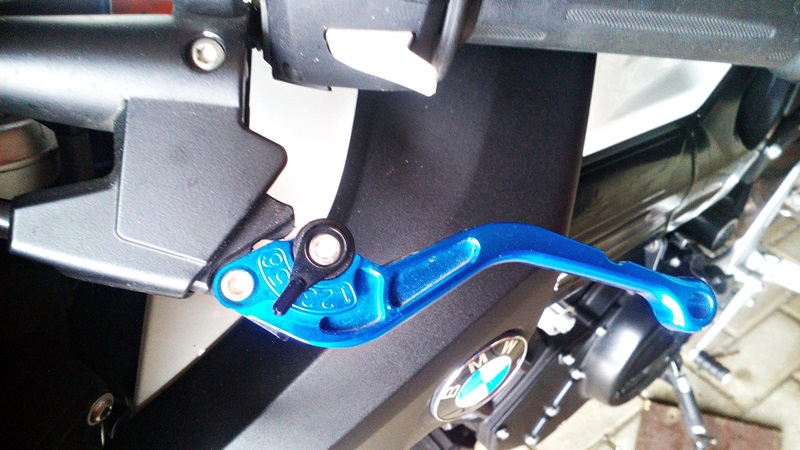

Also ich hab seit dieser Woche nun auch die Vtrac Vario dran, bei mir hab ich allerdings keinen Platz für die original Feder am Kupplungshebel feststellen können. Aber die Kupplung geht auch komplett auf und dann hat der Hebel vielleicht 1 bis 2mm Spiel, wo ich ihn nach vorne drücken kann. Aber ich hatte mich hier vorher auch schon reingelesen, extra auf die Feder geachtet aber diese konnte ich nur beim Bremshebel benutzen. Aber ansonsten passen sie perfekt, dachte nur die Vario wären entscheidend kürzer, aber dem ist nicht so. Passt aber trotzdem und sind viel angenehmer ThumbUP
Hier mal ein Bild, Bremshebel die Vario und Kupplung Original.
