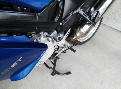

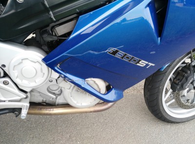

Beitragvon Roadster1962 » 24.08.2016, 16:14
hier mal welche von mir wo man die Rasten erkennen kann.

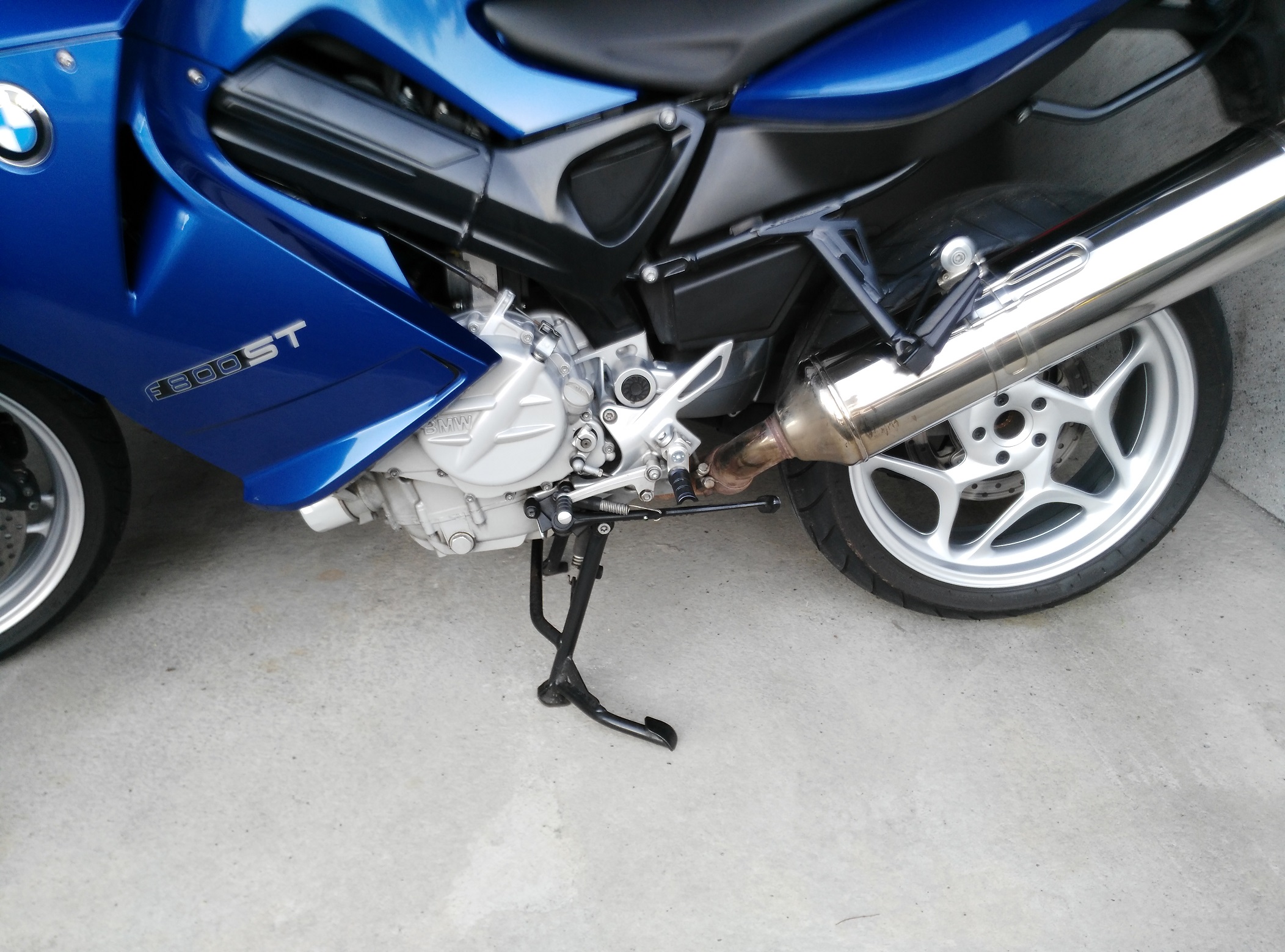

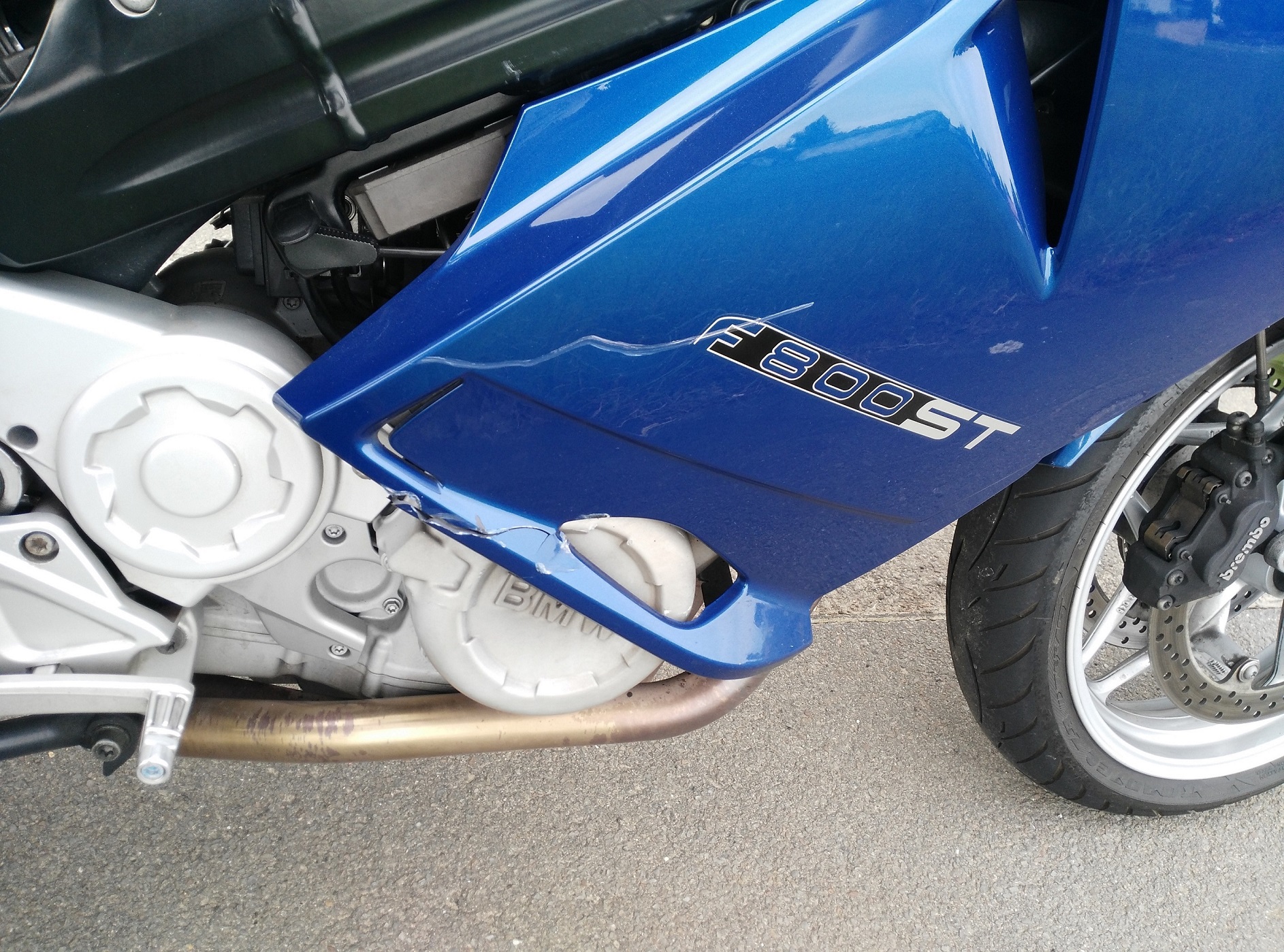

Beitragvon agentsmith1612 » 24.08.2016, 19:49
Hier sind meine ich habe sie aber direkt nach unten montiert, hatte nach hinten mal versucht, war sportlicher aber nicht so bequem für mich.

Re: Fußrastenverlegung
Beitragvon Dirk_HF » 24.08.2016, 22:50
Sieht gut aus. Hast Du was an der Position der Schalt- / Bremshebel etwas verändern müssen?
Dirk
Dirk_HF
Beiträge: 108
Registriert: 11.11.2015, 13:49
Wohnort: Bünde
Beitragvon agentsmith1612 » 25.08.2016, 16:03
Den Schalthebel habe ich so gelassen, man muss natürlich den Fuß etwas nach rechts anwinkeln um dann zu schalten bzw. beim Runterschalten den Fuß teilweise komplett hoch heben, eine Schalthebelverlängerung wollte ich aber nicht haben.
Beim Bremshebel war schon vom Vorbesitzer eine 1 cm lange Verlängerung dran die ist auch nötig finde ich, ansonsten tritt man wenn man den Fuß auf der Raste lässt das ein oder andere mal ins Leere.
