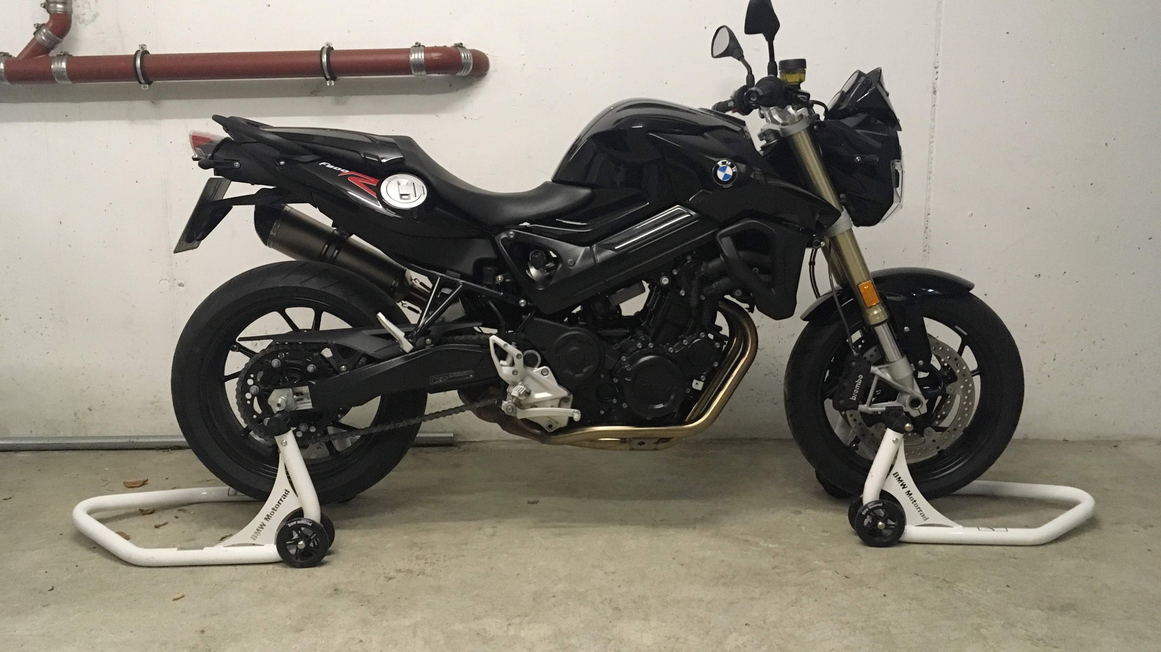

für mich und meine F800R (2011) steht der erste gemeinsame Winter an. Nun will ich für die Reifen das Gute Stück aufbocken.
Kann mir jemand sagen ob ich diesen Ständer verwenden kann und wenn nicht auf was ich achten müsste.

Hi Patrick,

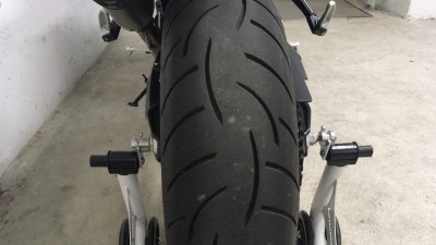

nur zur Info: an die R zumindest, kann man so keine Bobbins montieren.
Da musst ein spezielles Bauteil verwenden (kaufen), dass anstelle des vorhandenen Metallstücks am Ende der Kettenspannvorrichtung eingesetzt wird.
Daran können dann Bobins befestigt werden und dann sollte das mit den gezeigten Hebern funktionieren.
Ich bevorzuge allerdings einen Heber mit Zugang in Lenkkopf.
Ist IMHO stabiler.

Ich hatte die gleichen Ständer noch von meinem Vor-Mopped und musste dann leider feststellen, dass der hintere Ständer zu schmal ist für die Schwinge meiner 2015er R...
Ich hatte die Y-Aufnahmen gegen solche getauscht, bei denen die Schwinge direkt durch Winkel gehalten wird, trotzdem passt es nicht.
Ich hab das ganze jetzt so gelöst:
Ich bocke die R mittels Hauptständer auf ein Kantholz auf und hebe das Vorderrad mit dem von dir verlinkten Ständer auf. ThumbUP

Beitragvon wzmeisteroehme » 19.10.2017, 18:52
Hallo Allerseits .
Ich hab mir die Ständer für die S1000RR geholt .
Dann hab ich mir zwei Rollen gedreht welche man in die Hohlachse hinten stecken kann .
Den Vorderen kann man nehmen so wie er ist .
