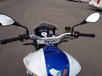

Hallo, ich hatte letztes Jahr den Lenker einer 800er GS von meinem Freundlichen verbaut bekommen [emoji108]

ja das gefällt mir schon gut, weißt du wie viel höher und breiter dein lenker zum original ist.

Der Lenker der GS ist etwa 14 cm breiter, die Kröpfung finde ich besser als beim R-Lenker, da sind mir ständig beide Hände eingeschlafen. Eine Lenkererhöhung war nicht nötig denn durch die Kröpfung kommt der Lenker automatisch höher.
Vor dem Umbau durfte ich eine F800GS fahren um den Lenker zu testen, evtl. käme das auch für dich in Frage.
