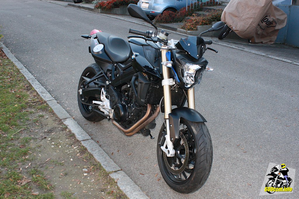

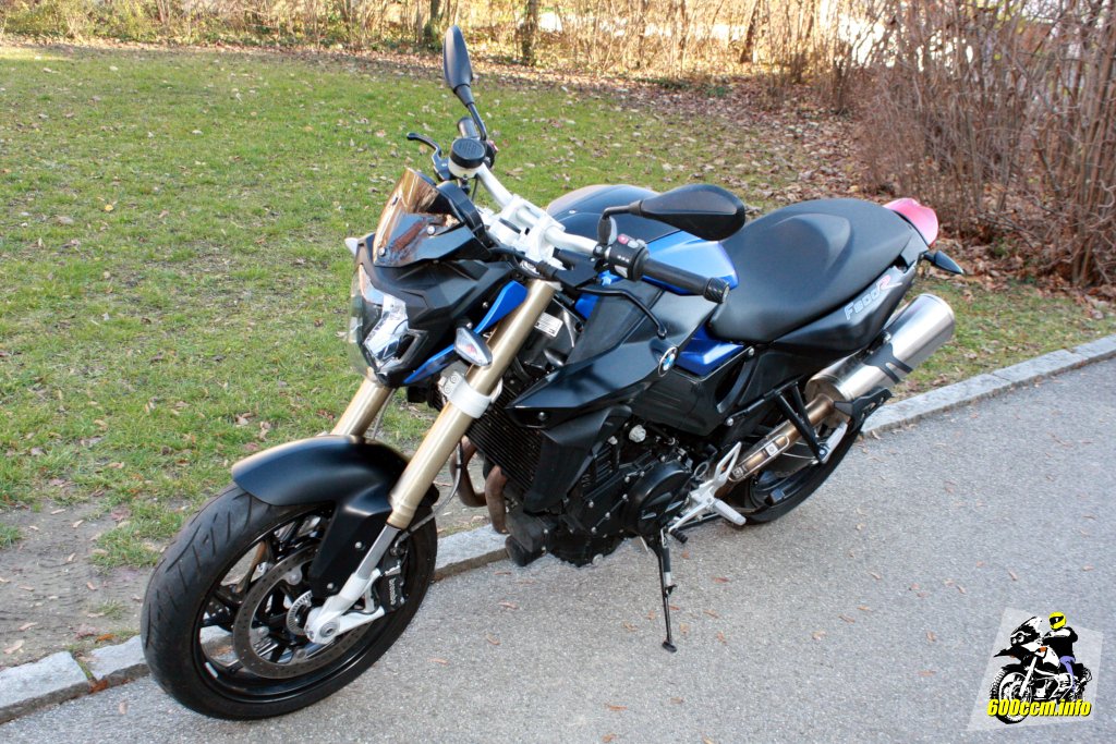

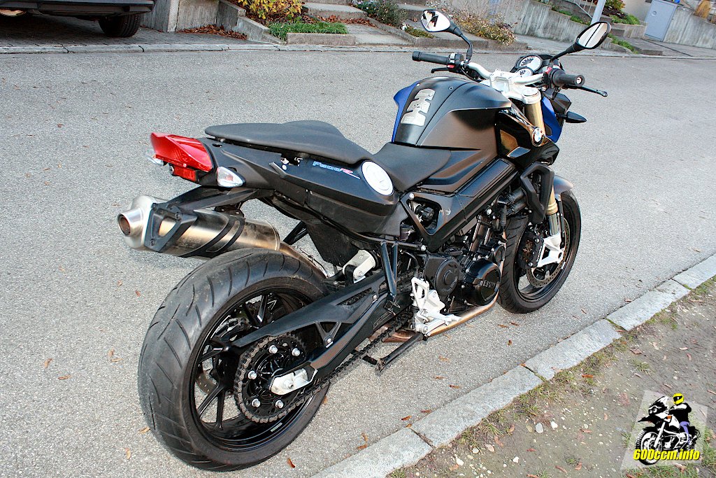

Wahrscheinlich bin ich zu gutmütig und sehe auch noch immer Potenzial in der Maschine. Erst einmal ein paar Bilder wie der Ist-Stand aussieht - dann wird auch das mit den Verkleidungsteilen leichter sichtbar:

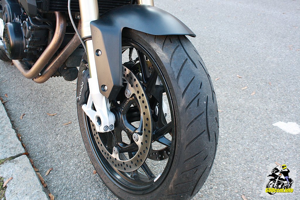

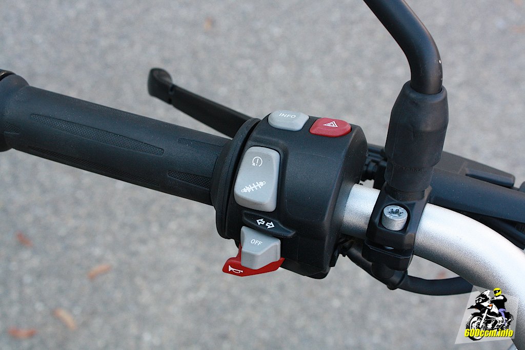

Meine ersten Blicke damals: Wie sehen die Lenkeranschläge aus? Wenn die Maschine einen schwereren Unfall hatte müssten diese ja deutliche Spuren tragen. So sehen sie aus:

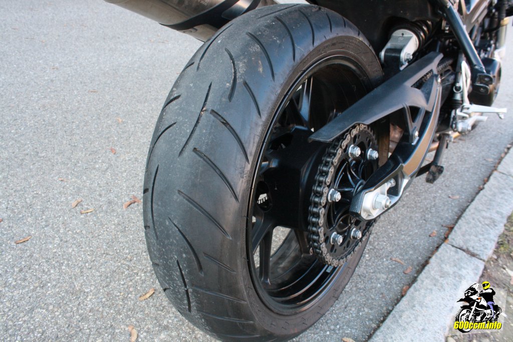

Das weiße Zeug ist lediglich Staub. Die Bereifung sieht auch noch gut aus, ebenso die Felgen.
An Gabelunterkante und der Schwinge sowie am Motorblock selbst konnte ich keine sonst übliche Unfallspuren erkennen. Ich hatte eine GSF 1200 welche verunfallt war. Unten an der Aufnahme der Vorderachse waren entsprechende Spuren davon zu sehen. Auch am Seitendeckel. Meine R 1150 GS hatte einen Frontschaden welcher repariert wurde (andere Gabel verbaut). Motorblock und Tank weisen sichtbare Spuren von dem Unfall auf.
Was ich im Kaufvertrag stehen habe: "Wurde fahrbereit gemacht. Diverse Neuteile sind verbaut / werden mitgegeben." Die Maschine ist als Unfallfahrzeug ausgewiesen. Die mitgegebenen Neuteile sind z.B. der Fußbremshebel in einer Ausführung mit längerer Trittfläche (original BMW).
Da der Verkäufer die Maschine selbst als Unfallfahrzeug erworben hat, dann aber nicht fertig wurde (z.B. den Rahmen nicht getauscht hat) -> er hat nur die Aussagen des Menschens, welcher ihm die Maschine weiterverkauft hat mir weitergegeben.
Durch wie viele Hände die Maschine seit dem Unfall im August 2017 gegangen ist? Weiß ich nicht. Ist nicht belegt. Was er mir sagen konnte: Er hat die Gaszugdrossel nicht ausgebaut. Das ist passiert bevor er die Maschine erworben hat.

Weil vorher und thread-anfänglich nur von einem "Umfaller" die Rede war! Bei einem Umfaller gehen kaum sämtliche Teile kaputt, die offensichtlich ausgetauscht wurden. Die Moppeds, die ich bislang hatte, hatten nach einem Umfaller maximal ein paar Kratzer am Lenkerendgewicht, am Spiegel und an der (hinteren) Fußraste... Da muss i.d.R. gar nix getauscht werden.
X_FISH hat geschrieben:An Gabelunterkante und der Schwinge sowie am Motorblock selbst konnte ich keine sonst übliche Unfallspuren erkennen.
Das muss jetzt nichts heißen. Es könnte ja sein, dass an den entsprechenden Stellen Crash-Pads oder andere Protektoren dran waren, die den Motor sowie die Gabel geschützt hatten. Und wenn man dann das Ding verkaufen will, kauft man wohl kaum neue Protektoren... Ob mal Motorschutzbügel dran waren, sollte man erkennen können, wenn man sich die Aufnahmen am Motorblock, an denen die Bügel befestigt werden, mal genau (!) ansieht.
Sofern der Motor nicht "eingezäunt" war, dürfte bei einem Unfall in Seitenlage entweder der LiMa- oder der Getriebedeckel durchgeschliffen worden sein. So ein Teil muss dann in jedem Fall ersetzt werden - und es fällt nicht weiter auf.
X_FISH hat geschrieben:Was ich im Kaufvertrag stehen habe: "Wurde fahrbereit gemacht. Diverse Neuteile sind verbaut / werden mitgegeben." Die Maschine ist als Unfallfahrzeug ausgewiesen
Also habe ich das richtig verstanden, dass im Verkaufsgespräch etwas von "Umfaller" erwähnt wurde, im Kaufvertrag aber "Unfall" erwähnt ist? Wenn das so ist, wird das mit der Argumentation der arglistigen Täuschung schwierig bis unmöglich... Zumal leider beim Kauf die Gelegenheit vertan wurde festzuhalten, welche Teile denn genau (!) beim Unfall beschädigt und getauscht wurden.
X_FISH hat geschrieben:Da der Verkäufer die Maschine selbst als Unfallfahrzeug erworben hat, dann aber nicht fertig wurde (z.B. den Rahmen nicht getauscht hat)...
Welcher Rahmen? Hauptrahmen oder Heckrahmen? Wenn der Hauptrahmen hinüber war, darf man bei den ansonsten noch ausgebauten Teilen von einem Totalschaden ausgehen. Tausch des Heckrahmens würde plausibel erscheinen, da ja auch die Heckverkleidungsteile ersetzt wurden.
Passt denn wenigstens die Rahmennummer zum 2015er-Baujahr? ;-)
