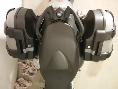

Nach nur 1 Saison im Einsatz, bisher alles super. Ein verl. WE mit Koffern ohne Probleme überstanden, sitz alles bombenfest.
Olli

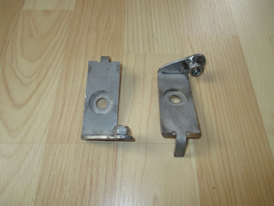

Ich habe für unsere F800S das dann so gelöst:
Bild Bild Bild Bild Bild Bild Bild Bild Bild
dazu gibt es hier im Forum schon einen ''Fred ( :oops: auch von mir) - guckstduhier: http://www.f800-forum.de/viewtopic.php?f=7&t=5477&p=60855#p60855

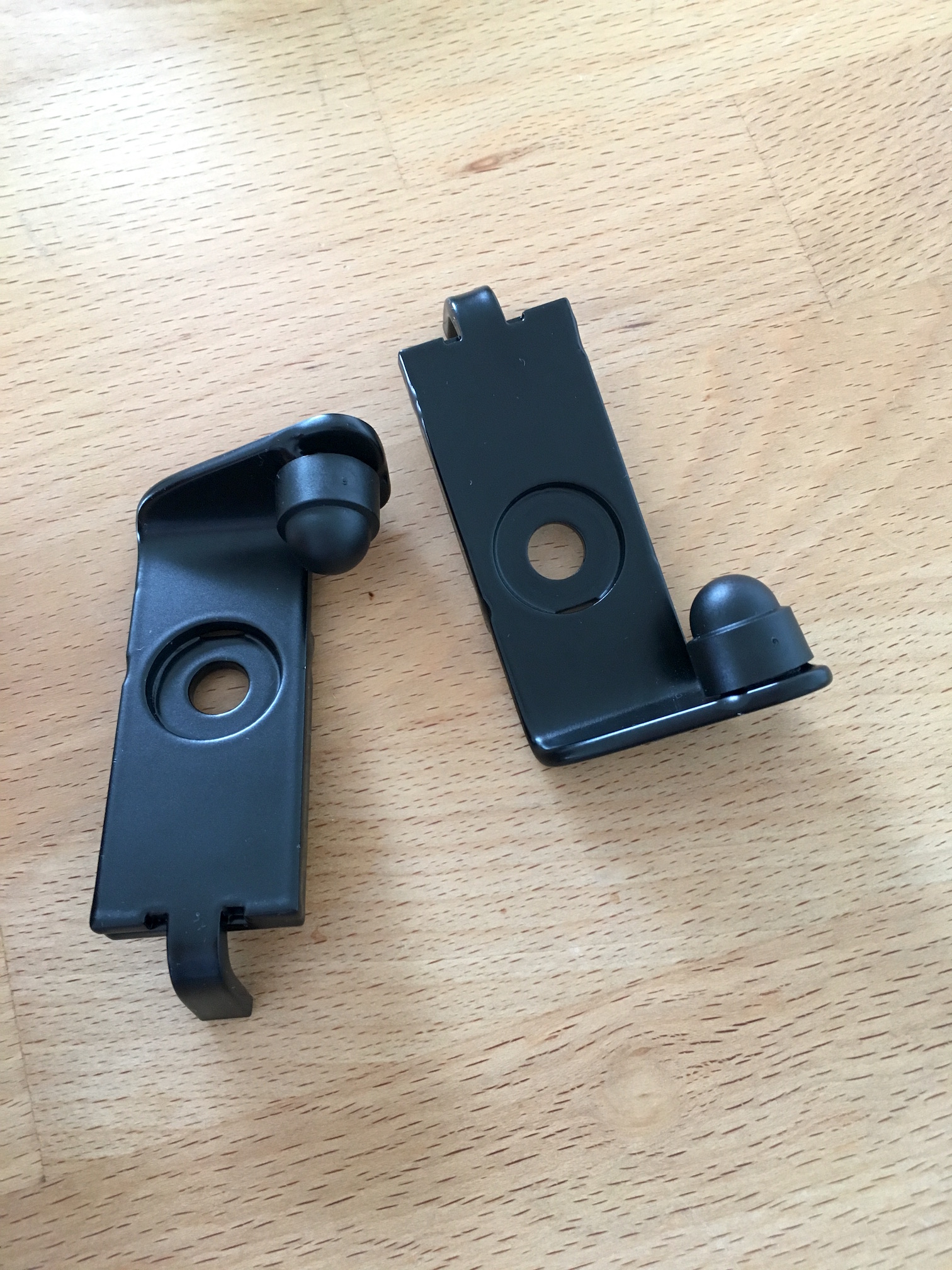

ich habe unzählige Metallfirmen angeschrieben und nur von einer Firma eine Antwort bekommen. Für die Erstellung der Konstruktion wollten Sie 200 Euro berechnen (incl. schwarzer Pulverbeschichtung). Bei einer Einzelanfertigung sind die Kosten nun mal hoch. Zum Glück hat mir ein freundliches Mitglied hier im Forum eins dieser Dinger für 50 Euro verkaufen können. ThumbUP
Somit musste ich nur noch etwas Farbe drauf bringen. Dies erwies sich als einfach, da es in meiner Umgebung viele Firmen gibt, die Pulverbeschichtungen anbieten. Für die Beschichtung und einer kleineren nachträglichen Nachbearbeitung (schweißen), habe ich 25 Euro gezahlt. Mit den Abdeckkappen für die Schraubenmuttern, finde ich das Ergebnis doch sehr gelungen. clap
Ein weiteres Mitglied hat mich darauf aufmerksam gemacht, dass bei einem Neukauf der Sportkoffer, die "Hülse" wegfällt. Das heißt, es gibt jetzt anstatt der "Hülse" nur noch diese Schrauben zu montieren (2 x Schraubensatz Artikelnummer: 71 60 7 680 840).
Ein Absägen auf die 42mm ist nicht mehr notwendig. Auch wenn ich finde, dass es mit der Hülse etwas schicker aussah. Wie genau das aussehen wird, weiß ich noch nicht. Werden die Sportkoffer nur darauf angehängt? Oder werden die Koffer mit diesem Schraubensatz dauerhaft montiert? scratch Vielleicht wisst ihr es? */
Vielen Dank!
/* Ergänzung: Hülsen werden benötigt, sehen nur anders aus. - Siehe meinen nächsten Post.
Original und unbearbeitet:
Schwarze Pulverbeschichtung (RAL 9005, Seidenmatt)
Mit Sechskant Abdeckkappe für M8
Zuletzt geändert von AlRough am 28.06.2016, 17:37, insgesamt 1-mal geändert.

Re: HowTo Sportkoffer ohne Gepäckbrücke
Beitragvon JR » 26.06.2016, 17:53
Hallo AlRough,
der von dir erwähnte Artikel 71 60 7 680 840 ist meines Wissens nach lediglich die Befestigung der Kofferauflage.
Ich meine es wird weiterhin der Bolzen ArtNr. 46547693111 benötigt, der dann entsprechend gekürzt werden muß.
Gruß Jörg

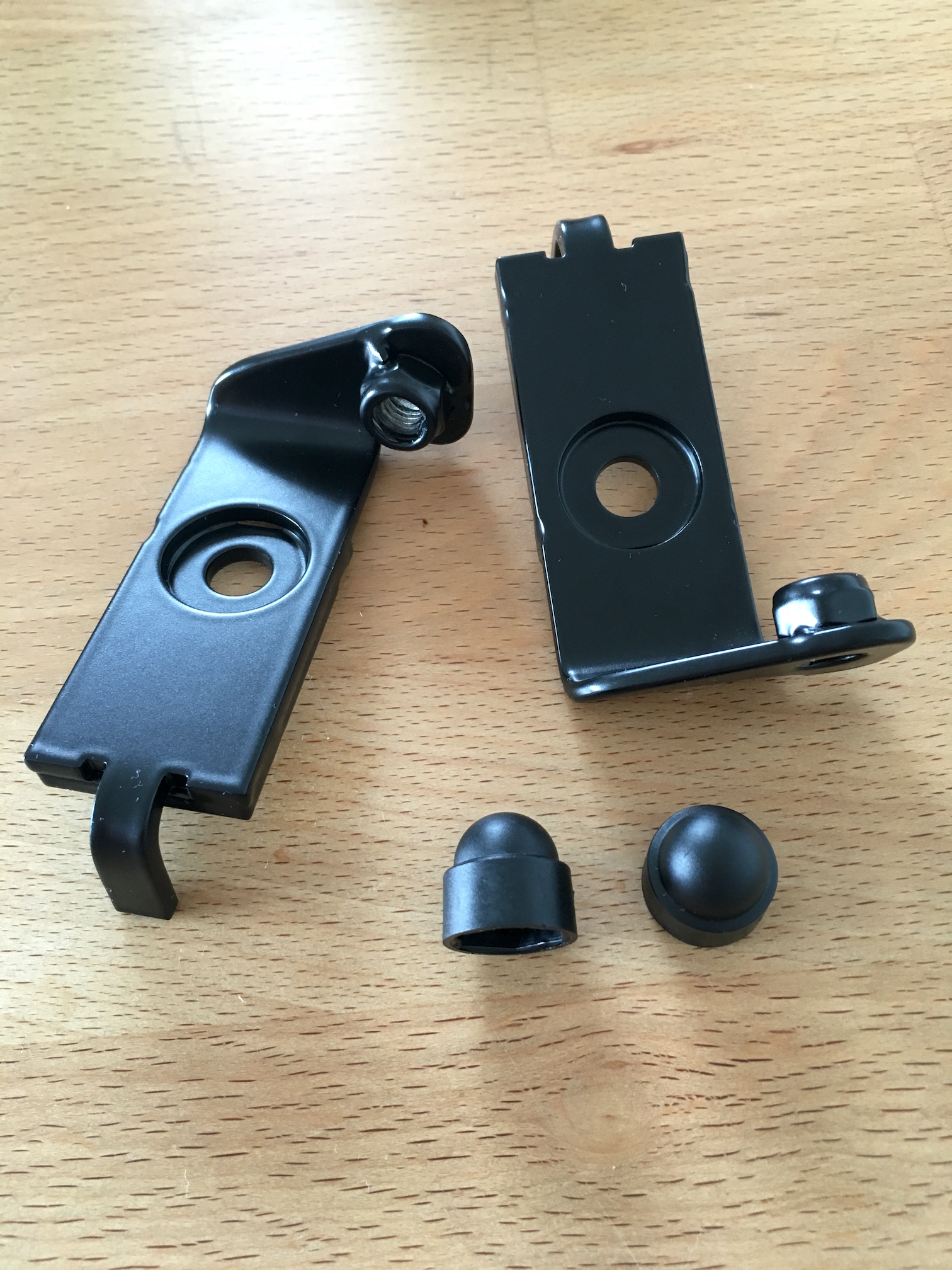

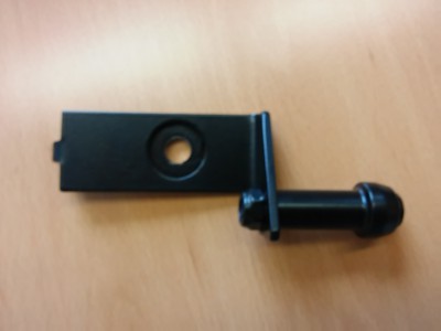

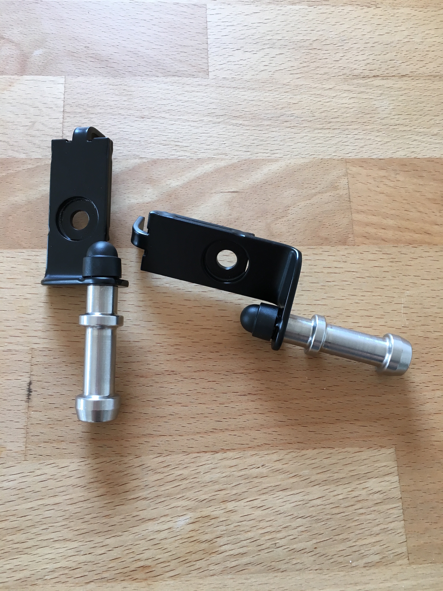

Beitragvon AlRough » 28.06.2016, 17:34
Das hier ist eine Ergänzung zu meinem Post von oben. Ein Dank geht an Christine. - merci für deine Tipps ;)
Mit Artikelnummer 71607719744 (Kofferhalter) bekommt man diese, hier im Forum benannten "Hülsen", mitgeliefert. Diese werden aktuell ausgeliefert und müssen wohl auch nicht mehr gekürzt werden. BMW nennt diese "Hülsen" in der Einbauanleitung übrigens "Haltepilze". arbroller
So sieht jetzt die Halterung mit den unveränderten "Haltepilzen" aus:
AlRough
Beiträge: 4
Registriert: 10.06.2016, 23:49
Beitragvon schnecke » 28.06.2016, 18:45
@alrough
Die sind, denke ich, zu lang. Du wirst die koffer so zwar befestigen können aber die stehen dann oben doch etwas weit ab. Warum hast nicht alles schwarz pulvern lassen? Sieht nach meiner Meinung besser aus
Schnecke
Beitragvon F800RMöp » 28.06.2016, 21:19
@Schnecke:
Ich habe es genau so umgesetzt und die Koffer stehen bei mir oben nicht ab.

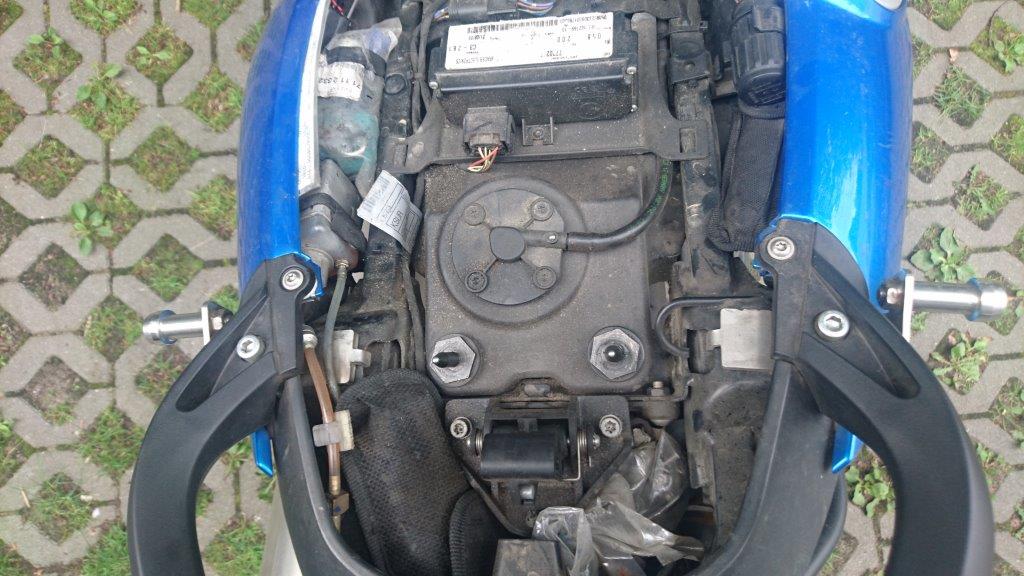

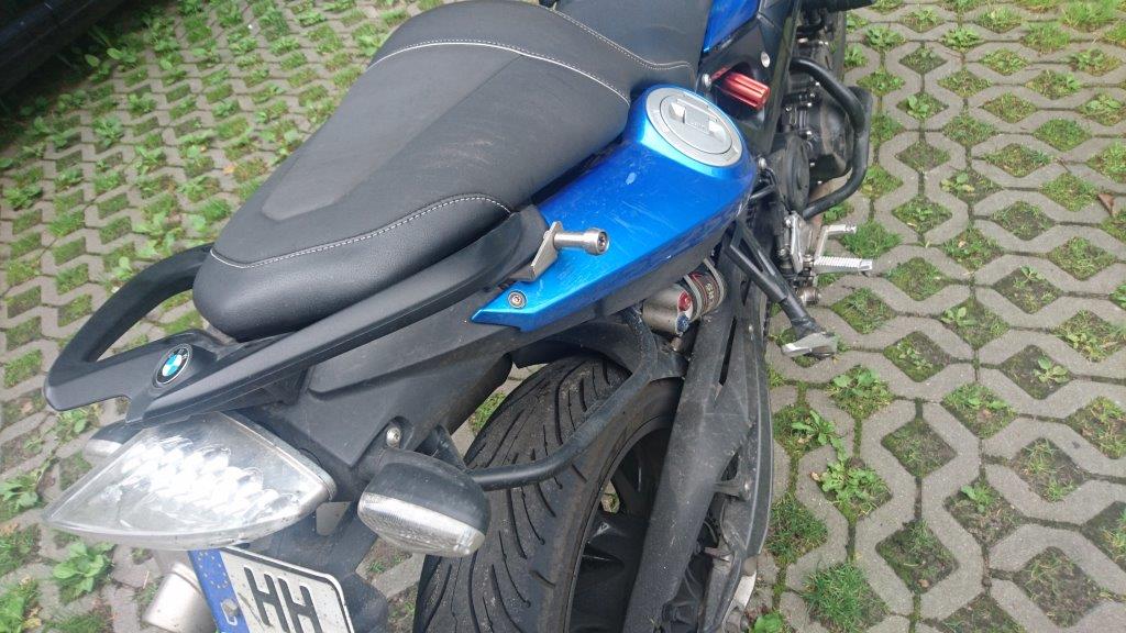

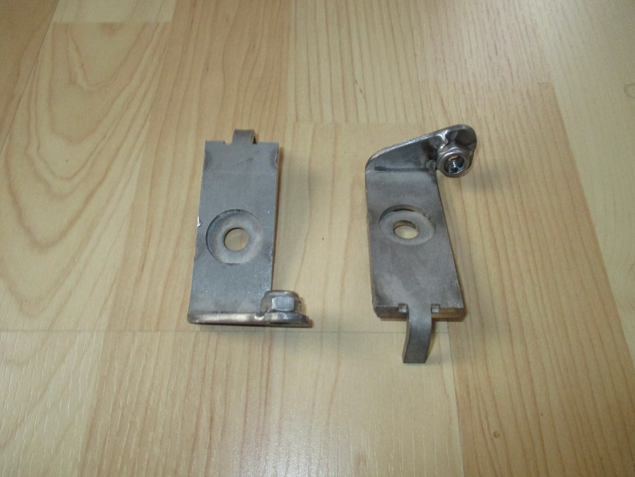

Beitragvon hugo56 » 02.07.2016, 15:53
Der vorgeschlagene Umbau sieht bie mir so aus:
Festigkeit durch Dauerversuch nachgewiesen. (90000km)
Material: Niro-Stahl.
