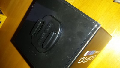

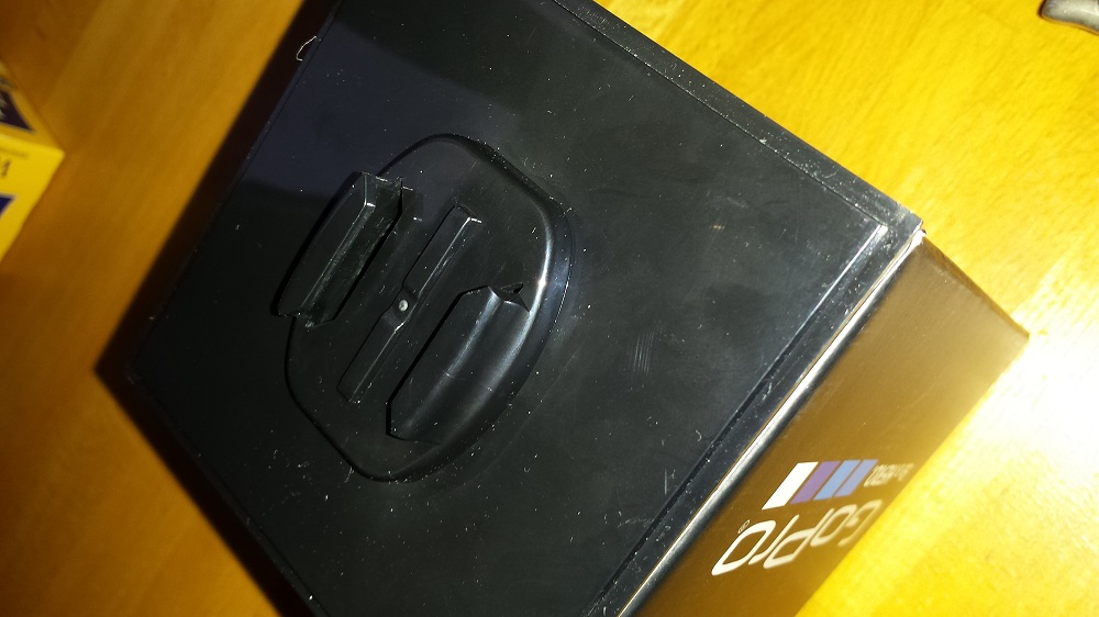

So nach 2 Stunden Basteln und feilen wars geschafft. Halterung Nr.2 für die GoPro ist fertig.
Ausgangsmaterial war der Deckel der originalen Verpackung.....dieser ist sowieso zu nicht zu gebrauchen.....also umgearbeitet.
Deckel der GoPro Verpackung

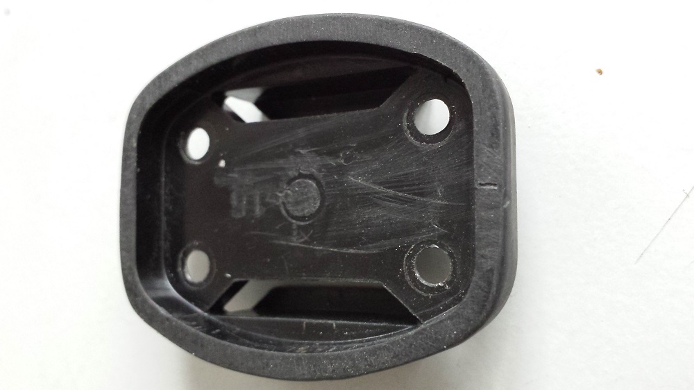

Der bearbeitete Deckel sieht dann so aus!
GoPro Grundhalter

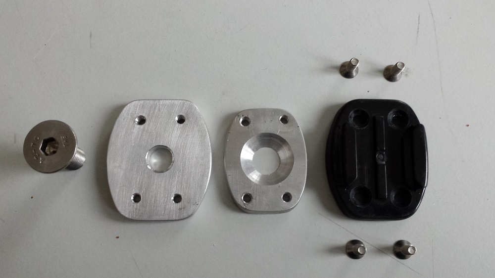

Dann 2 Aluplatten zurechtgefeilt, gebohrt und zusammengebaut.
Einzelteile des Trägers

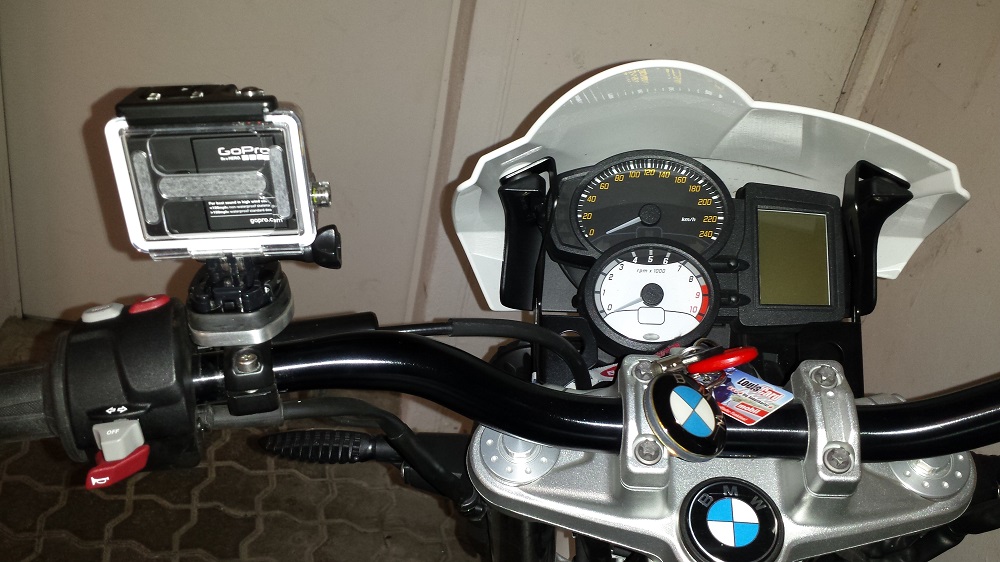

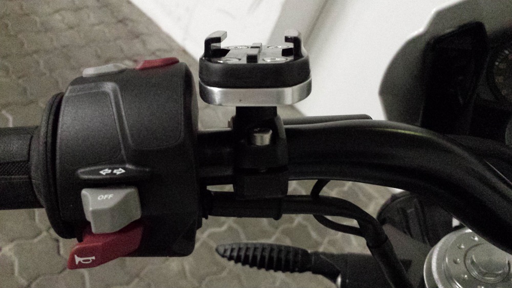

Beitragvon hoschy » 08.04.2015, 20:33

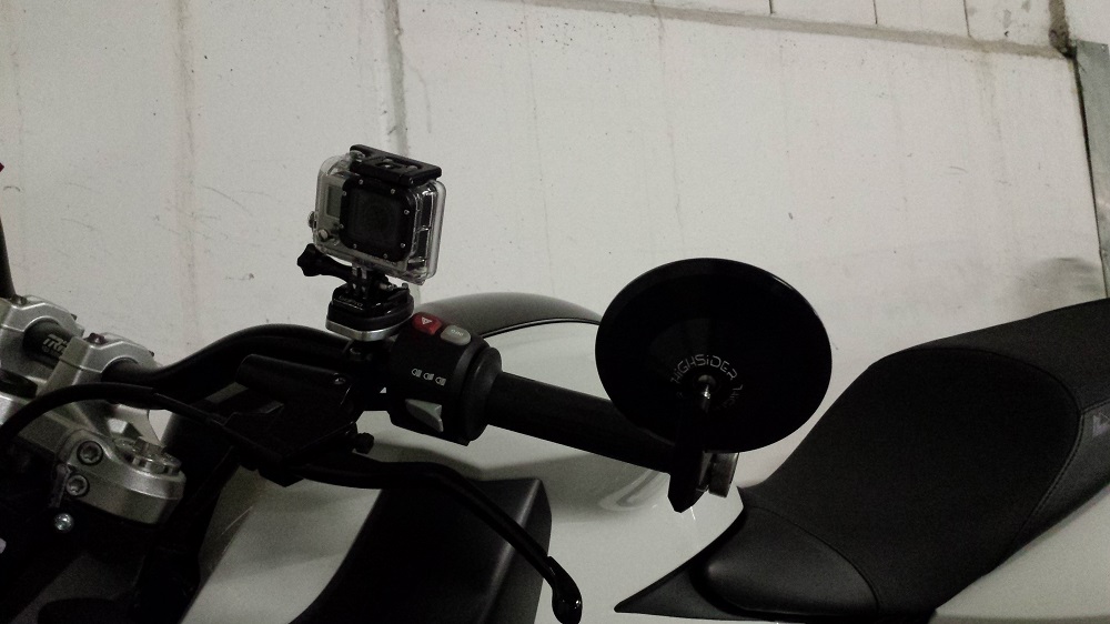

Alle Teile zusammengebaut und am Bike montiert!
GoPro-Halterung am Kupplungshebel
Hier noch zwei Bilder mit aufgesteckter GoPro!
GoPro am Kupplungshebel montiert Bild 1
GoPro am Kupplungshebel montiert Bild 2
Jetzt sehen wir mal wie das Wetter am WE wird........Vibrations- und Wackeltest durchführen!

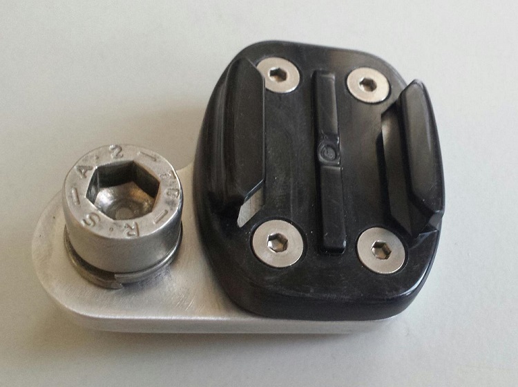

Beitragvon hoschy » 09.04.2015, 11:33
So hab die Halterung noch mal etwas umgebaut......so sollte sie besser/optimaler an dem Spiegelgewinde des Kupplungshebels befestigt werden können. Könnte mir sogar vorstellen das diese Halerung so sogar bei montiertem linken Rückspiegel angebaut werden kann.......würde auf einen Versuch ankommen.
Version 2 - Halterung für GoPro am Kupplungshebel
Ein Bild im montierten Zustand reiche ich heute Abend nach.
