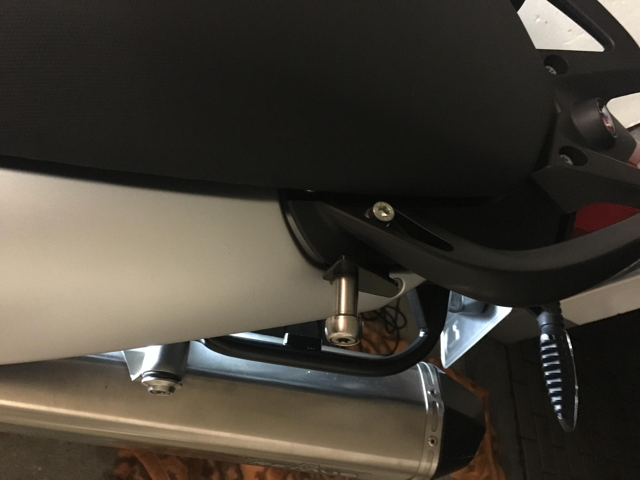

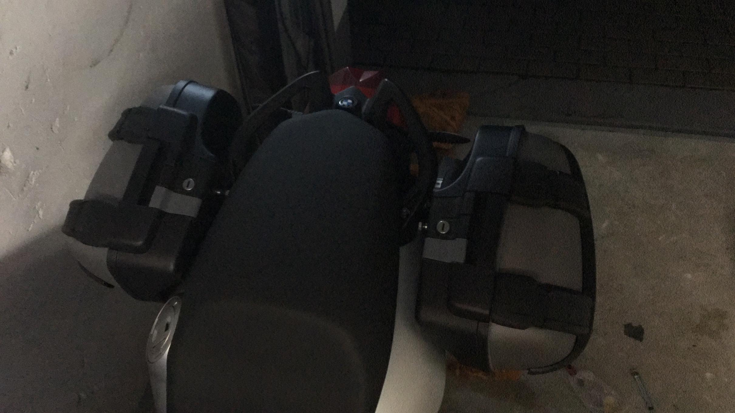

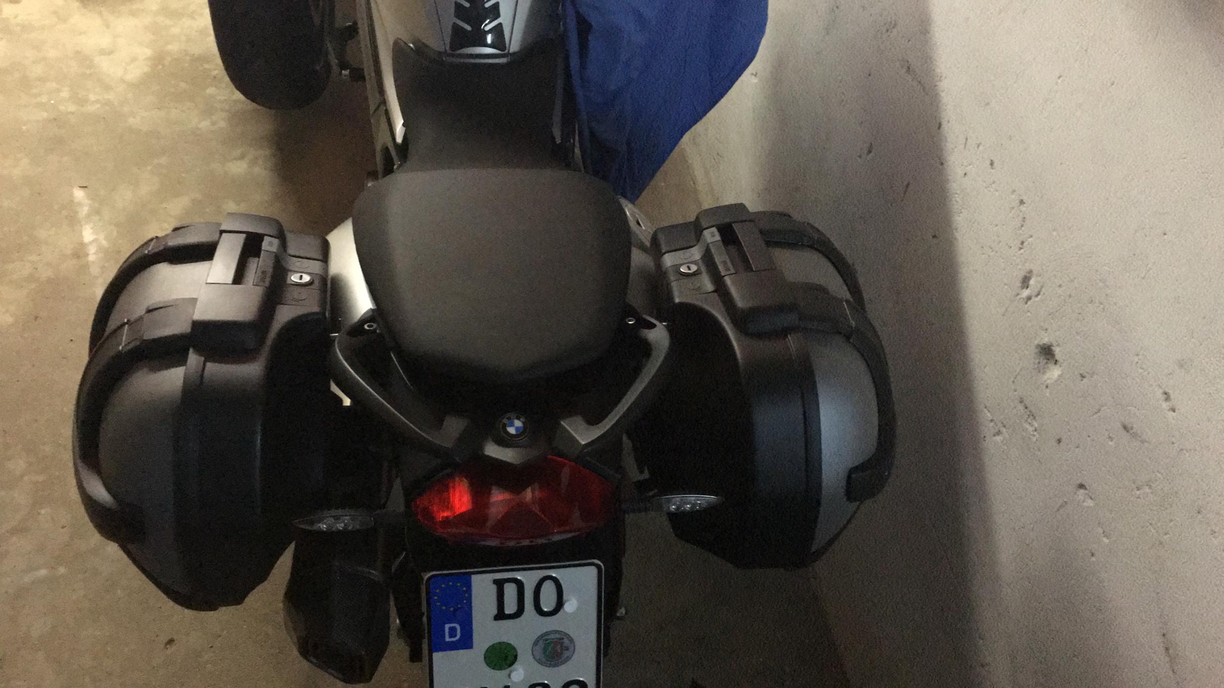

Vielen Dank für die tolle Anleitung und die Tipps hier. Zwei Bastelstunden weiter, habe ich auch nun die "dezente" Koffer Halterung gebaut..

Beitragvon Graver800 » 08.11.2016, 14:37
schön und schnell gemacht - wenn ich den Zeitaufwand rechne und auch was ich für das Beschichten der modifizierten Gepäckbrücke bezahlt habe ist das hier die bessere Lösung.
Winziges Problem wäre: wer schweisst mir so was und für wieviel Euro?
Da ich nun mal meine Gepäckbrücke bereis zersägt/modifiziert habe brauche ich es aber "leider" nicht.
