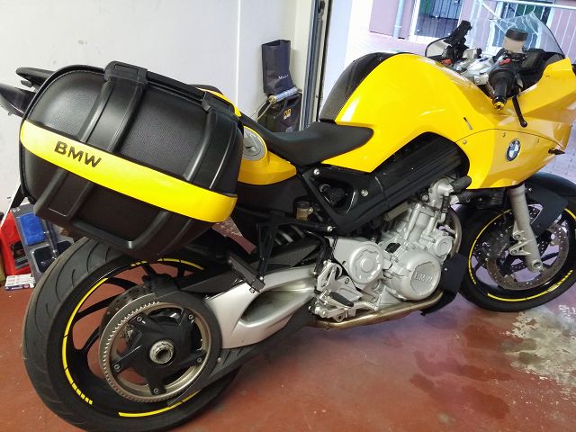

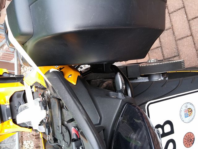

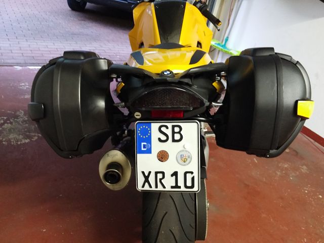

Danke an F800RMöp für die Halter; sehen Klasse aus und funktionieren einwandfrei. ThumbUP
Ich habe allerdings die "Haltepilze" um ca. 1,5 cm gekürzt.

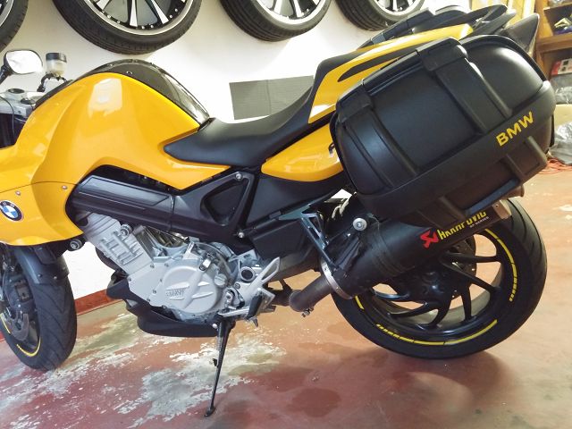

... und so von der Seite; die Schalen habe ich mit plasti-dip gesprüht; mal sehen ob´s hält.
An den gelben Akzenten arbeite ich noch... 8)

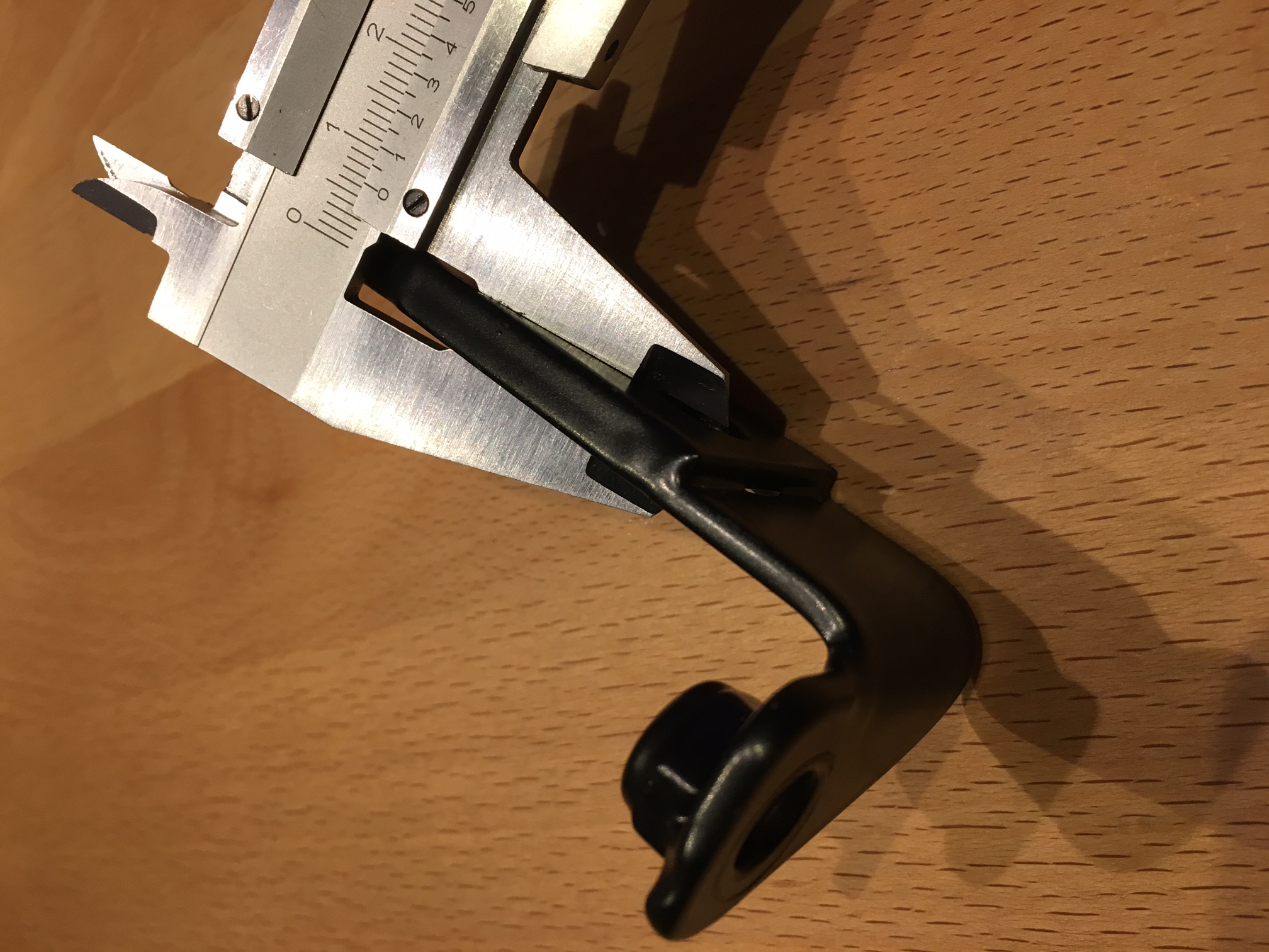

Heute (paar Monate später ;) ) habe ich die Halter montieren wollen. Durch die zusätzliche Materialstärke des Halters kommt der Soziusgriff höher raus und es entsteht ein hässlich großer Spalt. nogo Die Schraube ist zu kurz und greift nicht mehr?!?! Habt ihr auch dieses Problem? Oder sind meine Halter einfach zu dick? Ich habe nachgemessen, die Materialstärke beträgt 6,5mm.- dies entspricht aber so ziemlich der technischen Zeichnung vom ersten Beitrag. scratch
Besten Dank für eurer Ratschläge.

Ich meine die Stärke meiner Halter war ca. 2 - 3 mm.
Die Schrauben waren dann in der tat etwas kurz und wurden von mir durch längere ersetzt. Einen hässlichen Spalt konnte ich nicht ausmachen. Bilder von mir sind auf den vorherigen Seiten zu sehen.
