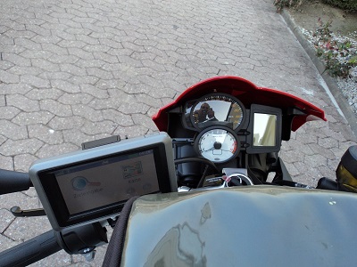

Gnomie hat geschrieben:... Und dann wuerde ich auch noch beruecksichtigen dass ich dass Navi auch sehe wenn ich einen Tankrucksack habe.Dies sei aber nur am Rande erwaehnt Gnomie
Wichtiger Hinweis, deshalb vor dem "Plazieren" des Halters den Tankrucksack aufsetzen.

Der Tankrucksack spielt ne grosse Rolle, da geb ich Kajo recht. Überhitzung und Spiegelung ist ein Thema. Mit dem Smartphone und z.B. einer Halterung von soeasyrider ist es halt eine der Günstigsten Lösungen. Zumal die Halterung nicht gross stört. Andersrum gibt es auch Nachteile.
Spiegelung, extreme Hitze.

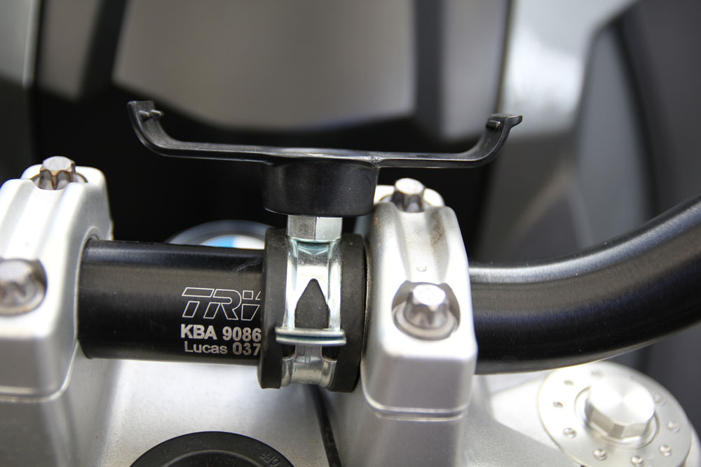

Ich habe es einfach gehalten: Nüvi 150, Halteklammer mit Baumarkt-Rohrschelle verkuppelt - fertig

So sieht die Halterung aus

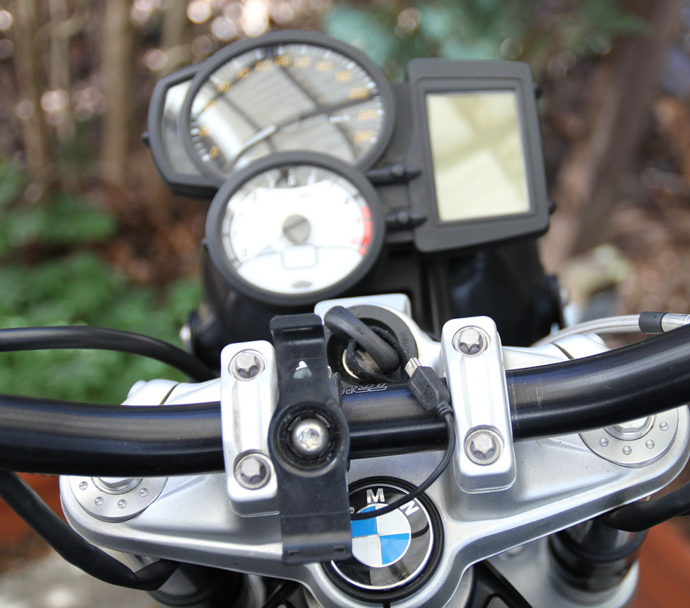

und hier im Detail

Und, wieviele Tage warst du geschätzt schon so unterwegs?
Genau so hab ichs früher auch gemacht. Ich geb der USB-Buchse ungefähr 50 Ausfahrten.
Und was mir auch mal passiert ist: Im Nirgendwo ohne einer Ahnung, wo ich genau bin und wo ich hin muss, hats angefangen zu regnen. Das ist dann besonders toll, wenn man kein wasserfestes Navi hat und es regnet. Das sind zwei echt stimmungsaufhellende KOmponenten, die da zwangsweise immer gleichzeitig auftreten. :mrgreen:

Mit dem Garmin ca. 8000 km, ich hatte vorher drei Jahre lang eine ähnliche Lösung mit einem Medion Navi - das funktioniert auch immer noch. :D
Das USB-Kabel ist möglichst zugfrei verlegt und es ist sehr dünn und nicht so steif.

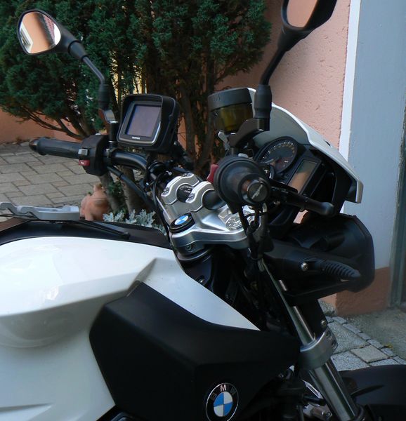

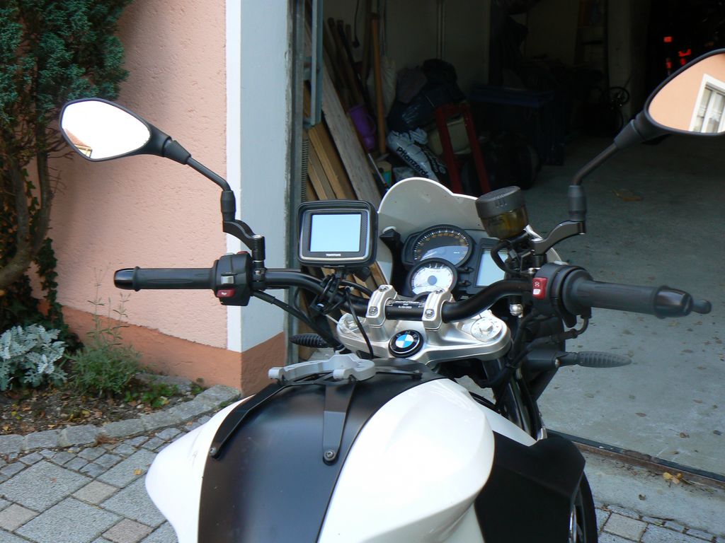

so schaut aus TomTom Urban Rider mit der serienmäigen Halterung an meiner F800R aus.
Ich finde des passt so.

Die Lösung vom Waldru ist ganz cool. Ich habe mir überlegt es ähnlich zu machen.
1. Die Halterung muss möglichst flach bleiben, da die Instrumente sonst verdeckt sind.
2. Das Navi muss ein "kleines" (etwa 4") sein.
3. Ich will die Navi-Halterung so anbringen, dass sie sich deutlich mehr in Richtung Tank neigt. Schwer zu beschreiben. Also im Grunde soll die Halterung "180° gedreht angebracht werden. Die Krümmung soll somit aus der horizontalen in die vertikale und nicht wie bei Waldru aus der vertikalen in die horizontalen gehen. Zur Orientierung: Die Halterung (so wie ich es mir vorstelle) verdeckt dabei das BMW Logo.
Die Lösung vom Gerhard ist sicherlich auch eine extrem pragmatische. Nur finde ich es einfach nicht schick. Das Navi ist riesen groß. Der Cockpitbereich einfach zu klein fürs Navi.
Ein Navi auf einem nacked Bike schau niemals "schick" aus. Darüber mußt du dir im klaren sein.
Man kann es höchstens irgendwo verstecken.
Mein Tip:
Schei.. auf "schick" und setzt dich auf dein Moped so wie du auf Tour gehst.
Dann positioniere das Navi so, daß dich Ablesen und Bedienung möglichst wenig vom Blick auf die Straße ablenkt.
Und dann schau ob es sich so irgendwie befestigen läßt.
Ich hatte eine Anbringung wie Waldu auch schon realisiert, mußte dabi aber einfach zu oft den Blick von der Straße nehmen.
Denk mal drücber nach !!! Wir wollen ja nicht daß du noch mal abfliegst wegen "Alte, nicht ausgeschilderte Örlreste im Tunnel"
