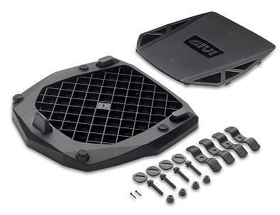

Ich habe eine ST mit diesem Teil. Da ich einen guten Koffer mit Zubehör von meiner Yamaha hatte, wollte ich den weiternutzen. Nach einigem Suchen bekam ich heraus, dass die Yamaha-Topcases von Kappa stammen, was wiederum Givi bedeutet. Dann musste ich noch herausbekommen, dass es das MonoLock-System ist und nicht das MonoKey. Beide Adapterplatten (MonoLock oder MonoKey), die der Fachhandel für ca. 40,-€ führt (z.Bsp. Louise) haben die gleiche Befestigungstechnik. Die Platte wird auf die Gepäckbrücke gelegt und mit 4 Schrauben und gebogenen Halteblechen und selbstsichernden Muttern befestigt.
MonoKey Adapternplatte
Dabei ist folgendes zu beachten. Aufgrund der Dicke der BMW-Gepäckbrücke sind die mitgelieferten Schrauben zu kurz. Da muss man sich längere besorgen. Dabei sollte man auf die Festigkeit achten, damit die Teile sich nicht strecken und das Teil locker wird. Im Zweifelsfalle einen Schrauberprofi fragen. Ich habe die gebogenen Bleche noch mit Scheumpfschlauch überzogen, damit die Gepäckbrücke nicht zerkratzt wird. Das wars! :D

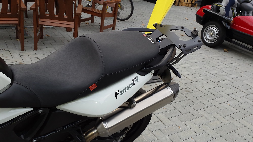

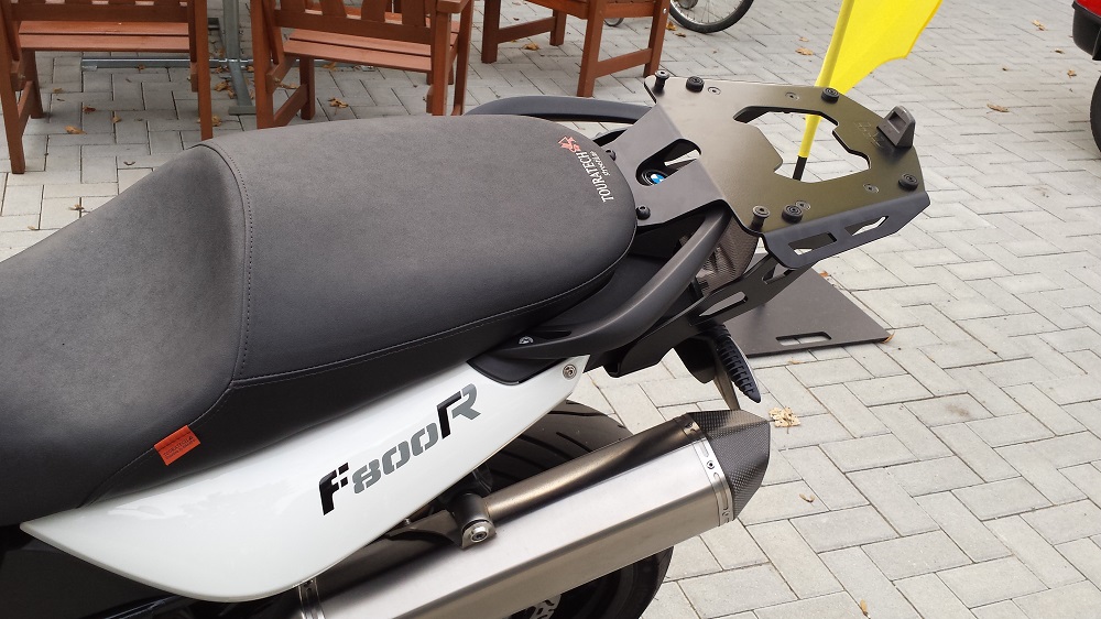

Re: topcase für original gepäckbrücke

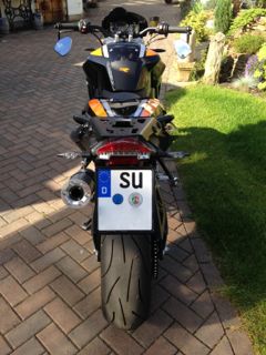

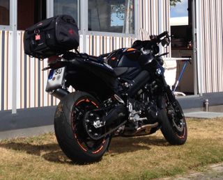

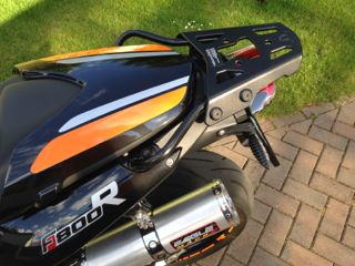

Beitragvon sharky » 06.09.2014, 12:13
tach auch ...
hier die bilder - habe mich allerdings nicht für ein topcase, sondern für das rack-pack von sw-motech entschieden - sieht meiner meinung nach etwas besser aus, als das fette, doch ziemlich ausladende case, es hat eine wasserdichte innentasche, die auch wirklich wasserdicht ist (ausgiebige probefahrt von borkum nach hause - 380km - davon die hälfte im regen) es fasst 35 liter und hält dank der klettriemenbefestigung bombenfest - auch bei 160 auf der bahn
man muß halt kompromisse eingehen ...
Beitragvon hoschy » 09.09.2014, 16:48
Ok Danke,
hab mich nun doch für den Topcaseträger von Givi entschieden.
Zum ersten hab ich den sehr günstig in der Bucht geschossen und zum anderen brauche ich dadurch keine Adapterplatte für das Topcase (vorausgesetzt man wählt das Monokey-System von Givi).
Schwarz gepulvert wurde es heute......jetzt geht es an den Anbau.
Gruß Mike
