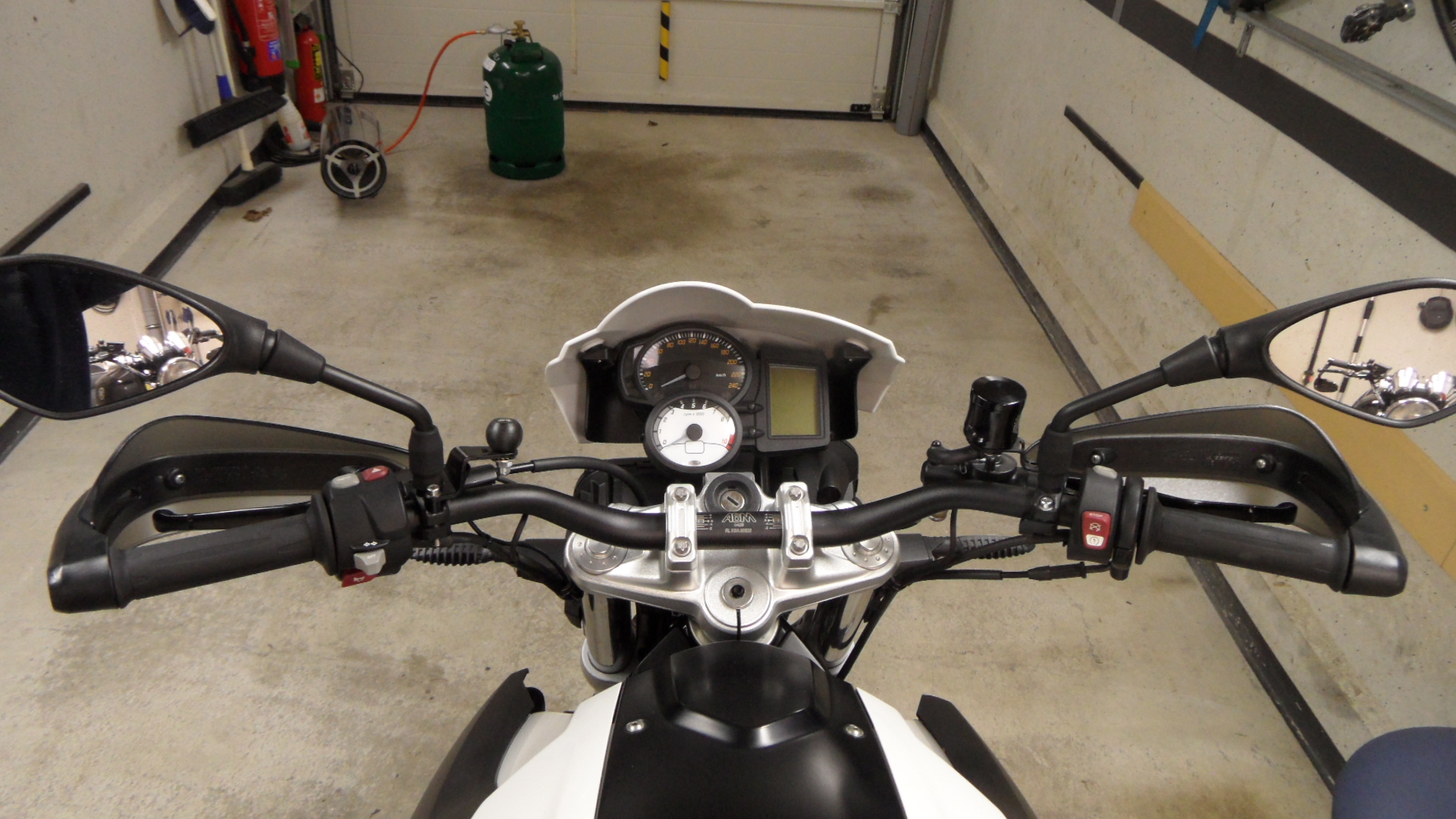

Habe auch kurze knackige "2 Finger-Hebel" dran und habe sie perfekt für mich ausgerüstet , habe da Zwischen kaum Luft !!!
Aber jedem das seine , mir passt das perfekt clap

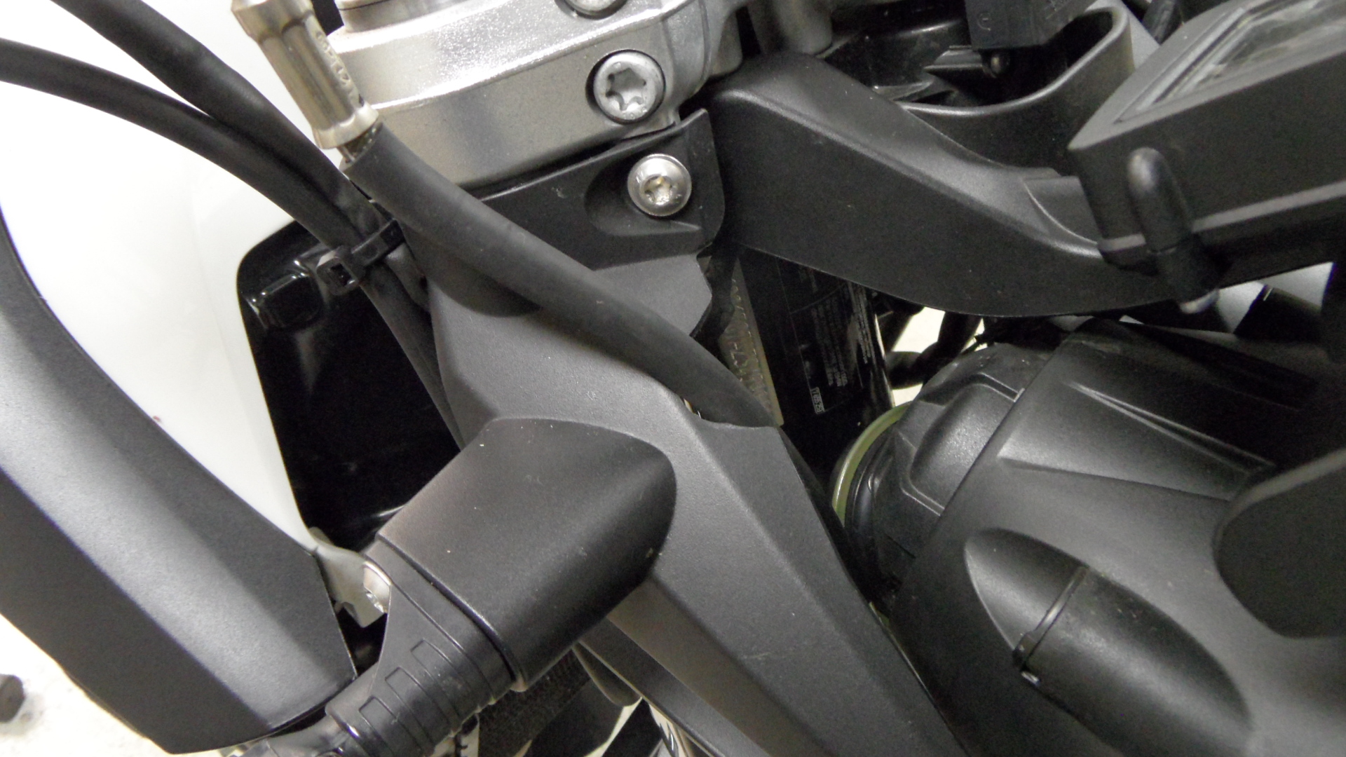

Ich habe mal während und nach dem Umbau ein paar Fotos gemacht, um vielleicht dem letzten Zweifler die Bedenken pro/ contra AC- Schnitzer Umbausatz zu nehmen. Handwerkliches Geschick und Zugang zu "Metall" setze ich mal voraus. Leider habe von den Bohrungen im Lenker für die Befestigung der Armaturen keine Fotos gemacht, aber wer ein klein wenig technisches Verständnis hat, bekommt auch das hin. Die Anleitung von AC- Schnitzer ist für die Demontage und Teile der Montage ganz brauchbar.
http://www.ac-schnitzer.de/fileadmin/me ... loaded.pdf
Hier sieht man, wie der Kupplungszug zwischen Instrumententräger und Gabelstandrohr hindurch laufen muss.

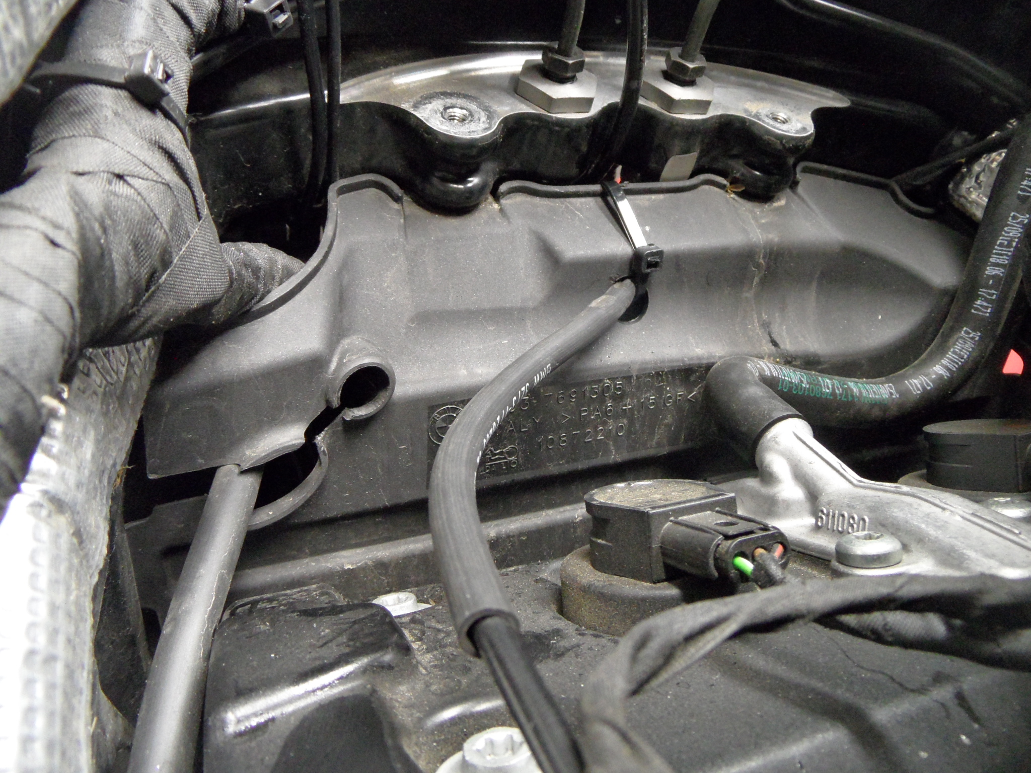

Jetzt wird es etwas schwierig. Man muss nun Tankattrappe und die Airbox demontieren. Dazu müssen diverse Steckverbindungen und Schläuche an und unter der Airbox gezogen werden. Nicht zu vergessen, dass auch die Batterie raus muss. Aber dann haben wir freies Schussfeld, um dem Gaszug eine neue Position zu verpassen. Dazu ein 10mm-Loch in die Kunststoffabdeckung bohren und mit einem Kabelbinder sichern. Vorher natürlich den Gaszug an der Schnecke der Drosselklappe aushängen.

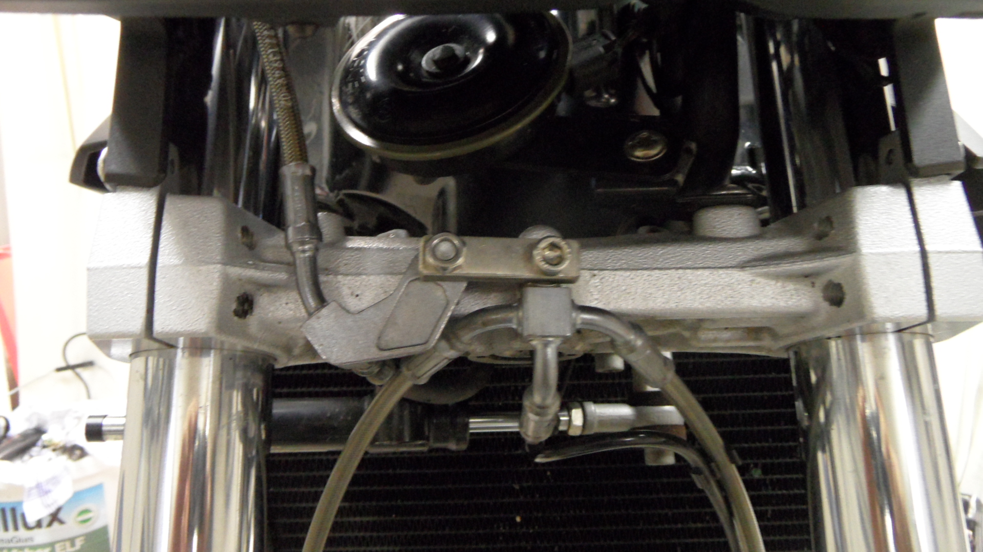

Als nächstes sollten wir uns um den Verteiler der Bremsleitung kümmern. Hierzu habe ich ein Stück Edelstahlblech(ca. 6mm stark) angefertigt und im Abstand von ca. 35mm mit einem 6mm-Loch und einem M6-Gewinde versehen. Nun muss man die komplette Bremsleitung incl. Hauptbremszylinder und Handhebel wie auf dem Foto zu sehen ist verlegen. Ist ein wenig tricky, geht aber. Dann den Verteiler wie abgebildet befestigen.

Das ist schon richtig das der Gaszug erst mal passt.....aber beim Einlenken wird er zu sehr gestaucht so das unweigerlich fast Vollgas gegeben wird......aus diesem Grund muss der Gaszug umverlegt werden.

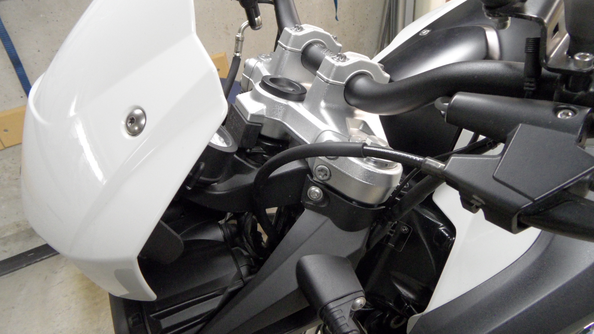

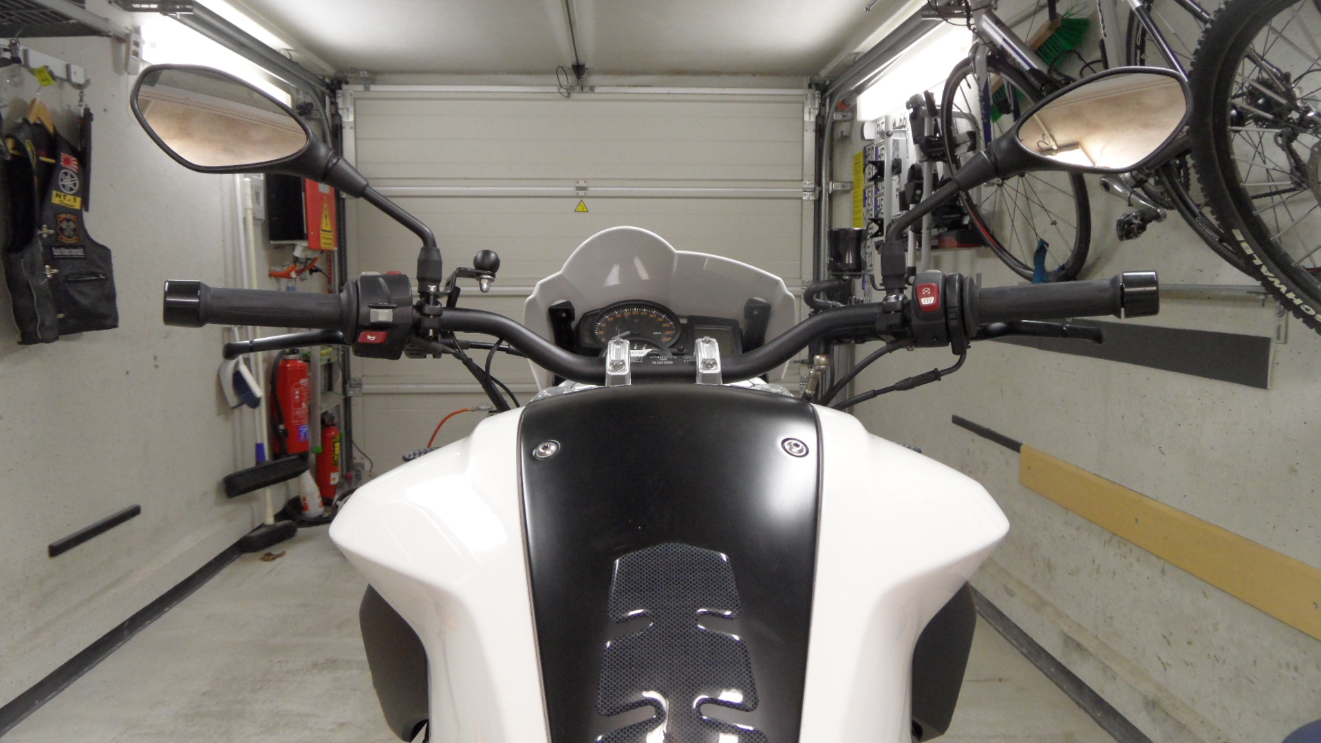

So - LSL Lenkerumbau abgeschlossen. Bin zwar noch nicht gefahren, aber wenn ich drauf sitze finde ich es ganz gut. Die Lenkerenden werden noch durch andere ersetzt, weil diese mir nicht so gut gefallen.
Den Gaszug musste ich nicht unter der Airbox neu verlegen. Ich habe den Motor angelassen und den Lenker voll nach links und rechts eingeschlagen. An der Motordrehzahl im Leerlauf hat sich nichts geändert.
Bei der Gelegenheit habe ich auch gleich einen K&N Luftfilter und eine SW Motech Halterung mit passender Wasserdichter Iphone 6 Hülle verbaut. Ob das taugt, werde ich auch nach der ersten Ausfahrt sehen.
Hier ein paar Fotos:
