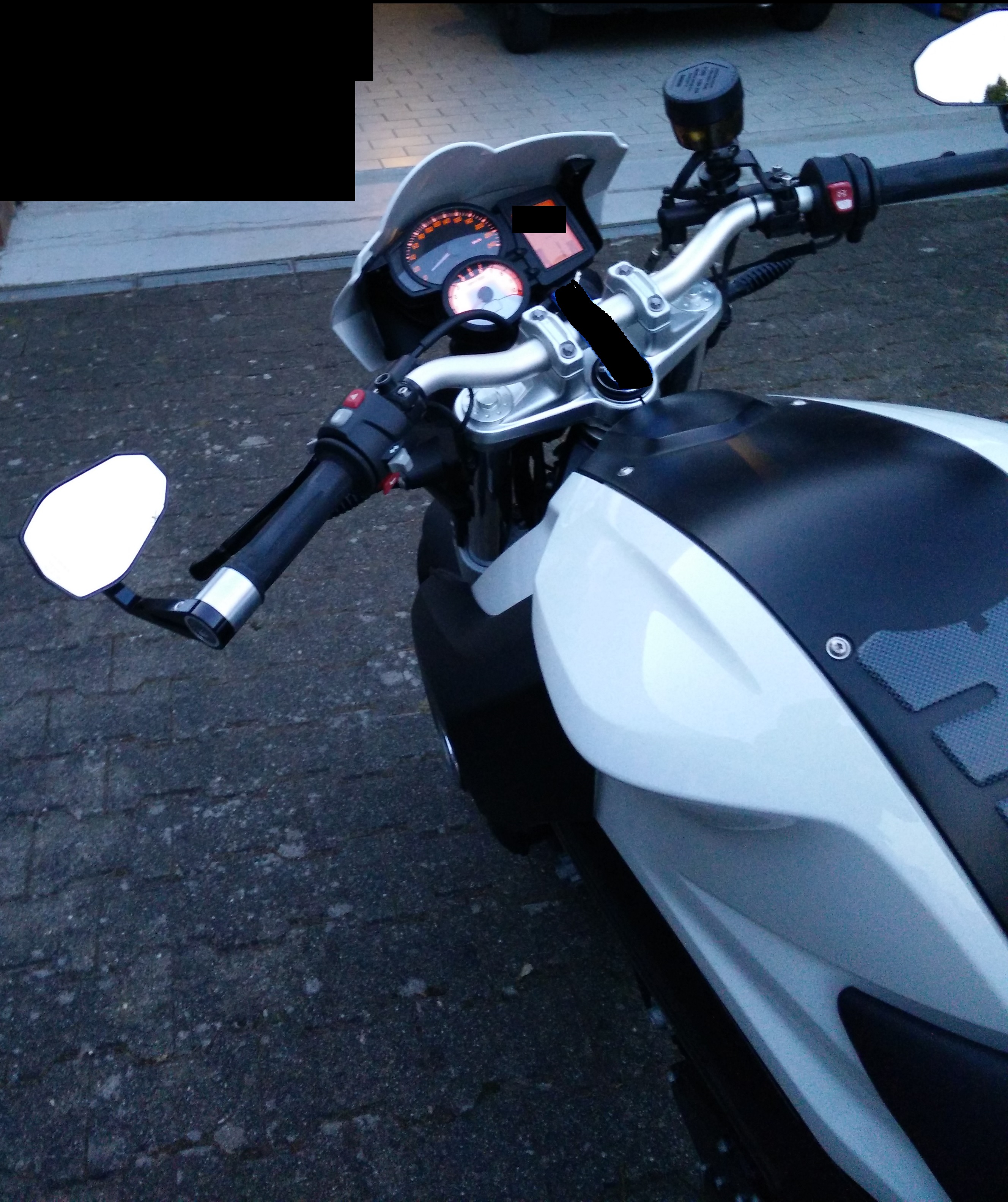

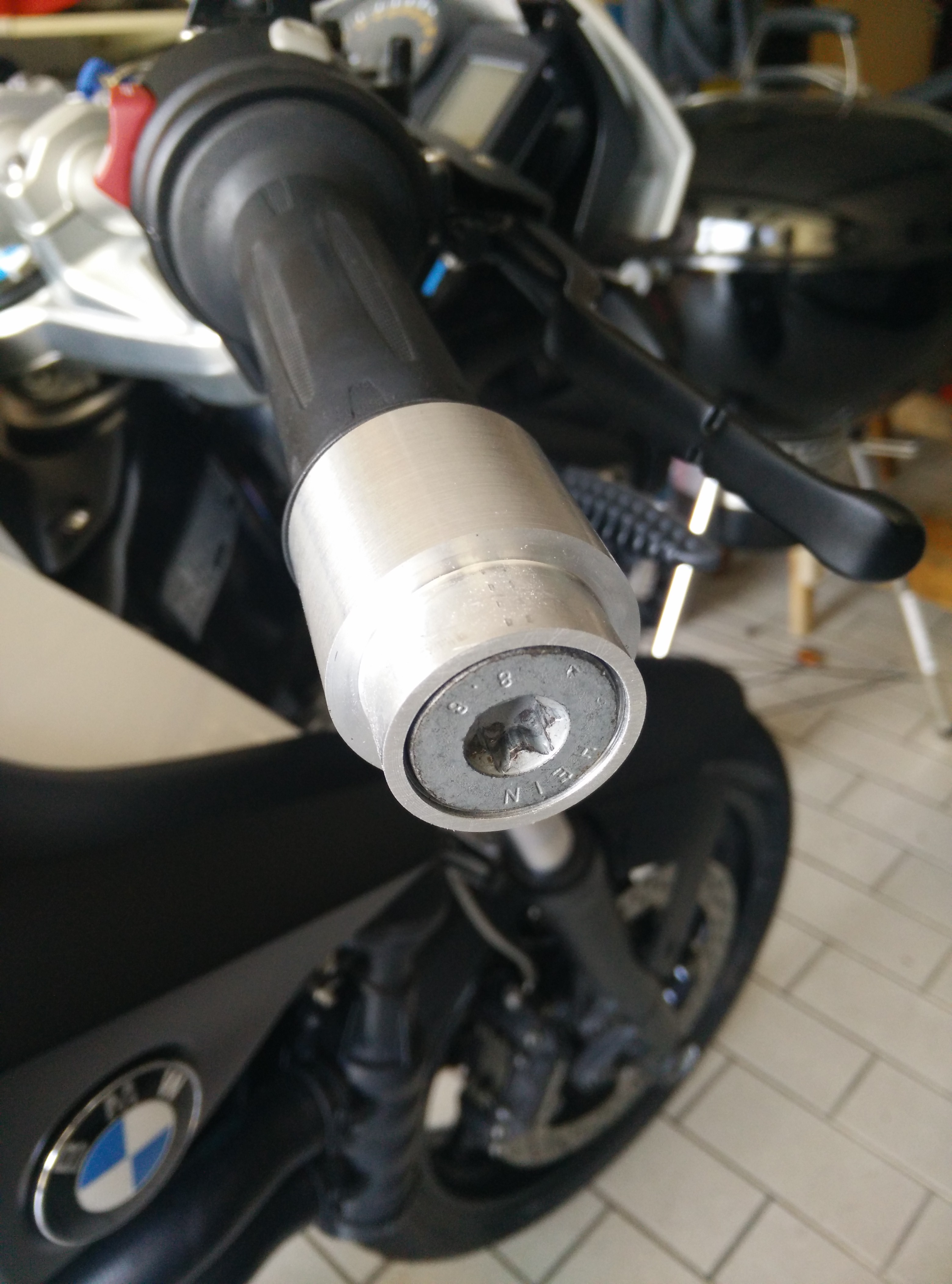

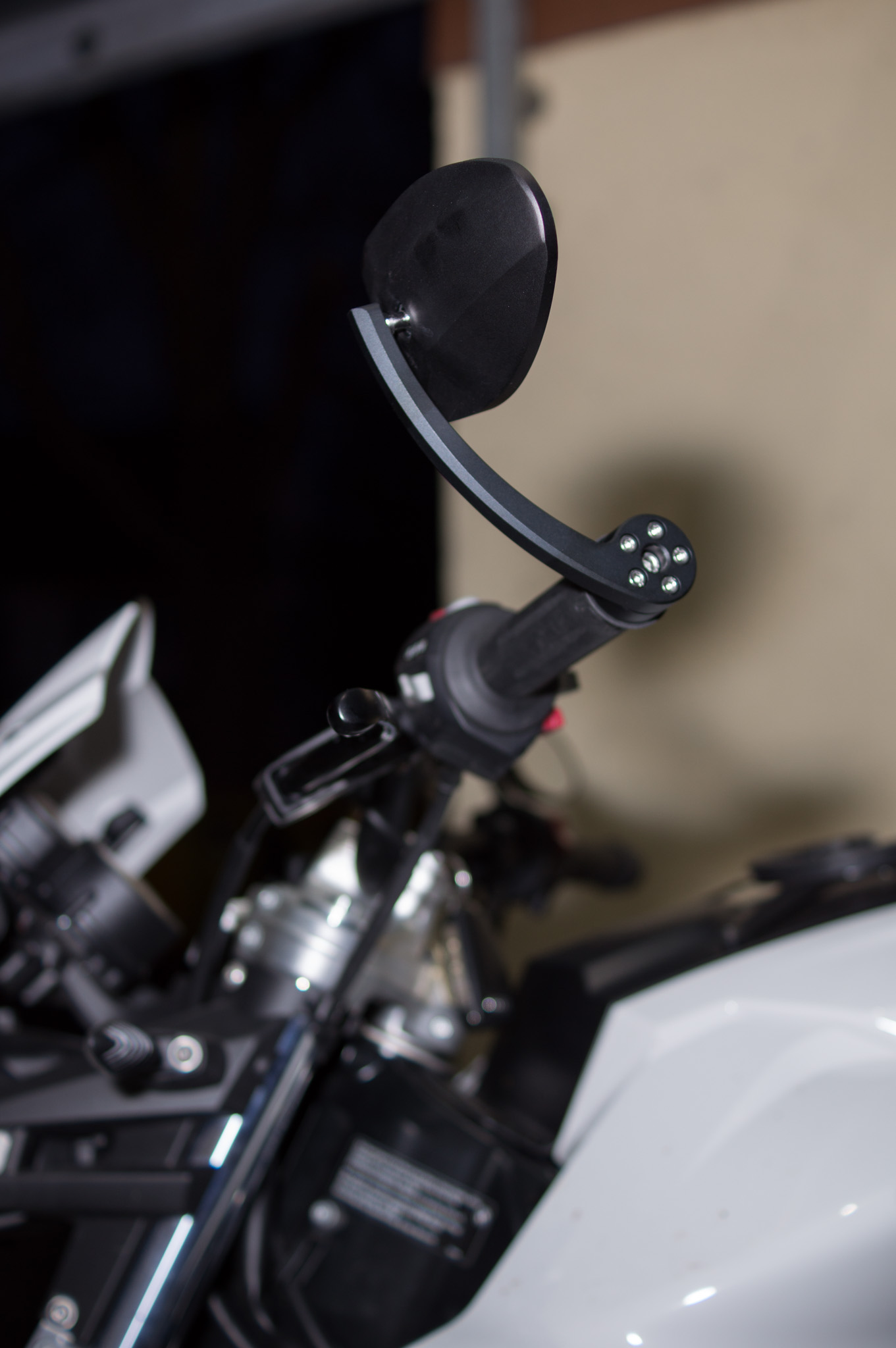

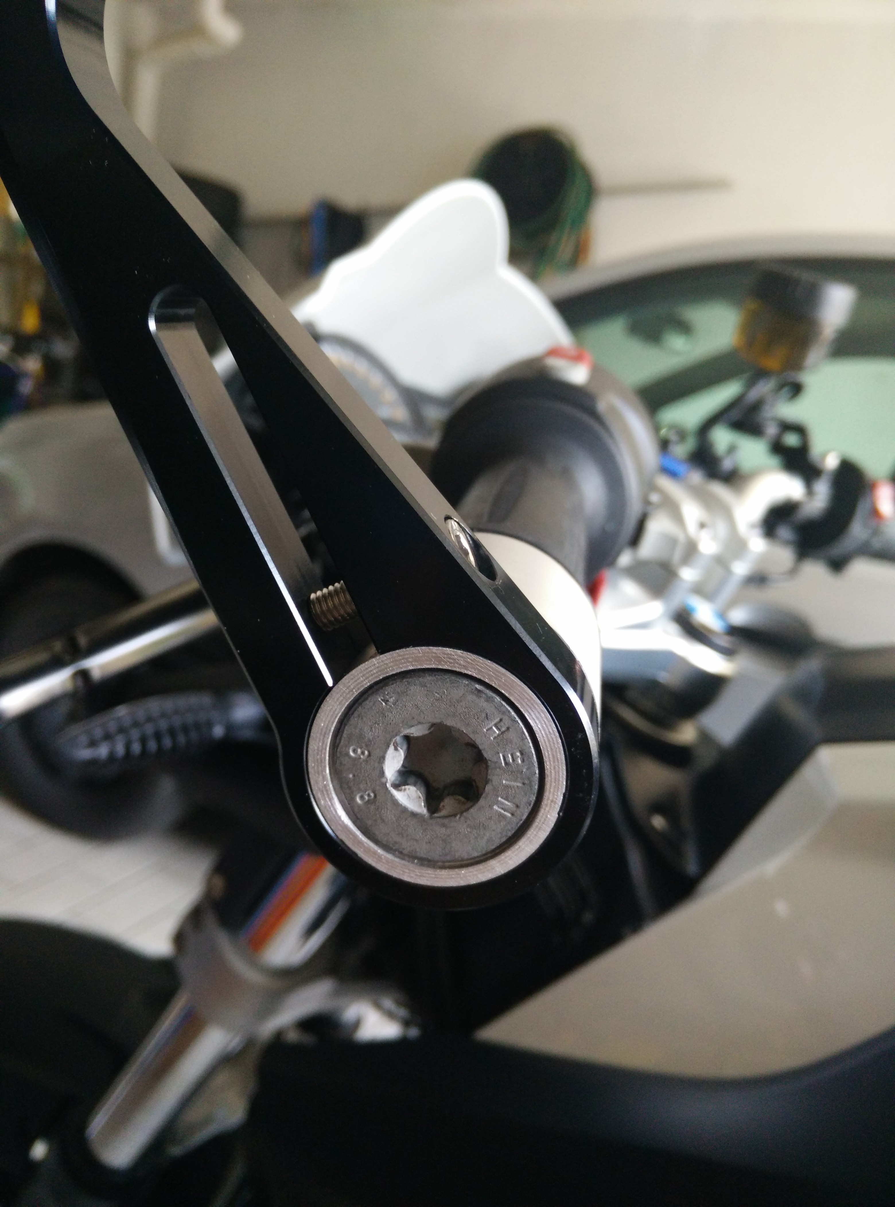

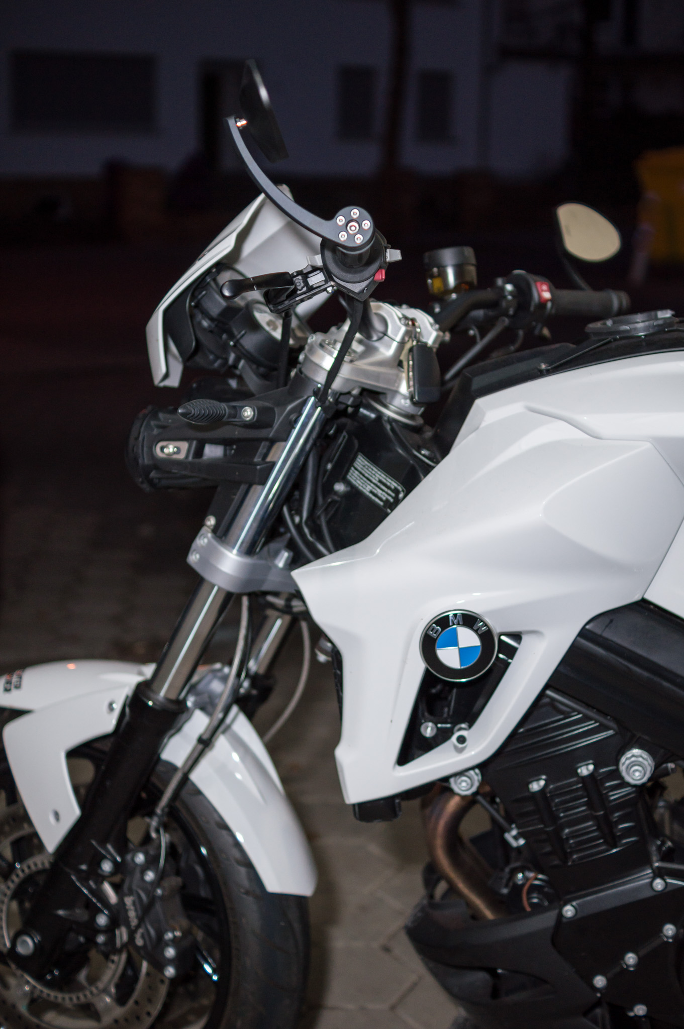

ich bin nun endlich auch dazu gekommen die Enden zu fertigen.
Da ich sie eigentlich nach unten/innen montieren wollte, haben wir die Enden extrem lang gemacht: (Breite der Spiegelklemmung)+ 3 mm + (Länge der Originalenden)
Die 3 mm rühren daher, dass ich mal gelesen habe, dass angeblich nur 3 mm fehlen würden um nicht an der Verkleidung anzuschlagen.
Nach etwas ausprobieren habe ich nun festgestellt, dass sie selbst bei diesem Aufmaß von ca. 18 mm (wenn ich mich jetzt nicht vertan habe) bei vollem Lenkeinschlag gegen die Verkleidung oder das Knie schlagen. Letzteres selbst, wenn man die Kombination unten/außen einstellt. Da ich mich bei der Testfahrt, bzw. beim Versuch in einer engen Straße zu wenden fast hingelegt hätte, habe ich sie nun nach oben/innen montiert.
Aktuell sind die Stücke noch nicht poliert und werden evtl. im Winter noch schwarz eloxiert. Wobei mir der aktuelle Zustand recht gut gefällt. Die Durchmesserabnahme nach außen hin haben wir weggelassen, da ich ich einen glatten Übergang zwischen Lenker/Ende und Ende/Spiegelklemmung erreichen wollte.
Das eigentliche Ziel, nämlich die Rücksicht zu maximieren ist bei den Kombinationen oben/innen und natürlich oben/außen voll und ganz erreicht worden. Um bei unten/außen nirgends gegen zu stoßen musste ich die Spiegel so montieren, dass ich nur etwas gesehen habe, wenn ich die Hand vom Griff entfernt habe. Ansonsten waren beiden Spiegel permanent verdeckt.

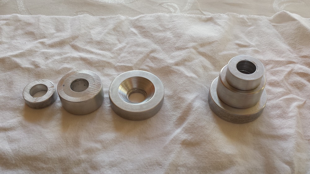

So hatte am WE etwas Zeit und noch einiges an Restmaterialien um daraus Lenkerenden für die Highsider Lenkerendenspiegel zu bauen!
Falls einer wissen will warum ich nicht die originalen Lenkerenden hab abdrehen lassen.......die will ich für einen eventuellen Rückbau aufheben.
Nun warte ich auf die Spiegel......weis nur noch nicht so recht ob ich nun die eckigen oder die runden nehme scratch .
Lenkerenden aus Aluminium-Drehteilen

Sehr hübsch. Aber welchen Grund hat es, dass du die dreiteilig gebaut hast?
Re: Lenkerendenspiegel Highsider Victory EVO
Beitragvon hoschy » 30.03.2015, 17:24
Hatte noch diverse Stücken von Alu-Rundstäben......leider aber keine Drehbank und auch keinen der mir für nen 5er in die Kaffeekasse die Teile gemacht hätte......deswegen dann eben aus drei Teilen......wenn alles angebaut ist sieht das sowieso keiner mehr!
