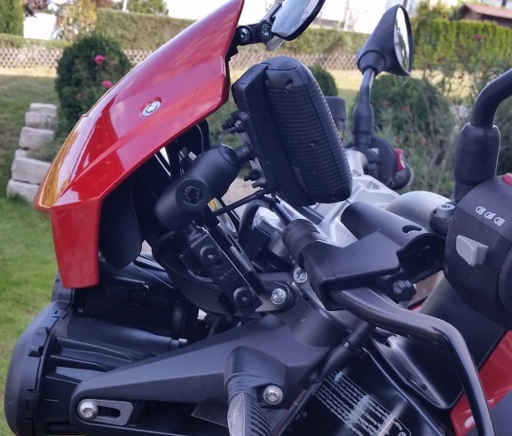

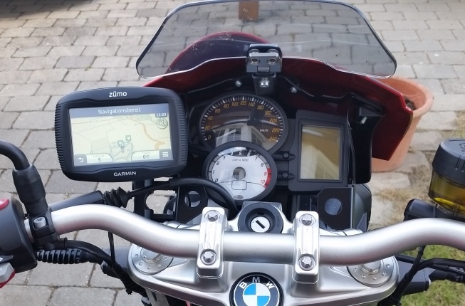

mein Garmin habe ich direkt an die Batterie angeschlossen und habe damit keinerlei Probleme. Allerdings nehme ich das Gerät nach dem Abstellen des Motorrades auch mit ins Haus.
Lange habe ich auch nach der für mich besten Befestigungsmöglichkeit gesucht. Bei mir bot es sich an dieses an der Verstärkung für das Cockpit zu montieren.
Für mich die beste Lösung ThumbUP

Der Spätzünder hat geschrieben:Lange habe ich auch nach der für mich besten Befestigungsmöglichkeit gesucht. Bei mir bot es sich an dieses an der Verstärkung für das Cockpit zu montieren.
Das sieht gut aus, meins ist (noch) am Lenker befestigt. Ist das die Verstärkung von Wunderlich? Wie hast du die Halterung daran befestigt?
