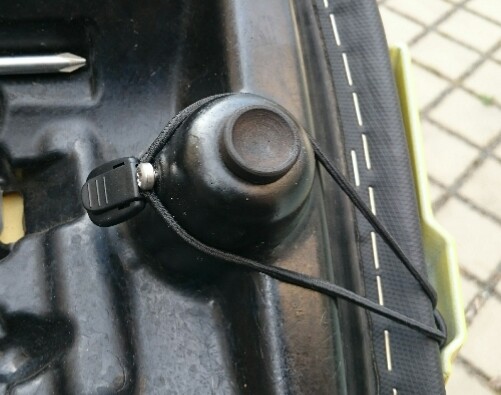

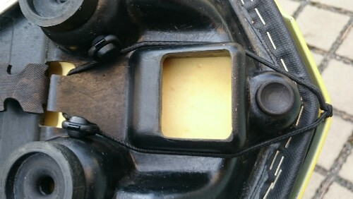

Ich habe heute mal zwei Bilder von der Befestigung meiner Sitzbankabdeckung gemacht, wobei ich nur die drei von dir genannten Gummis habe aber kein Klettband.
Hinten wird das Band in die vorhandene Aussparung eingehängt. Für die seitlichen Befestigungspunkte sollten eigentlich zwei selbstschneidende Schrauben beiliegen.
hinterer Befestigungspunkt Sitzbankabdeckung
seitliche Befestigung Sitzbankabdeckung

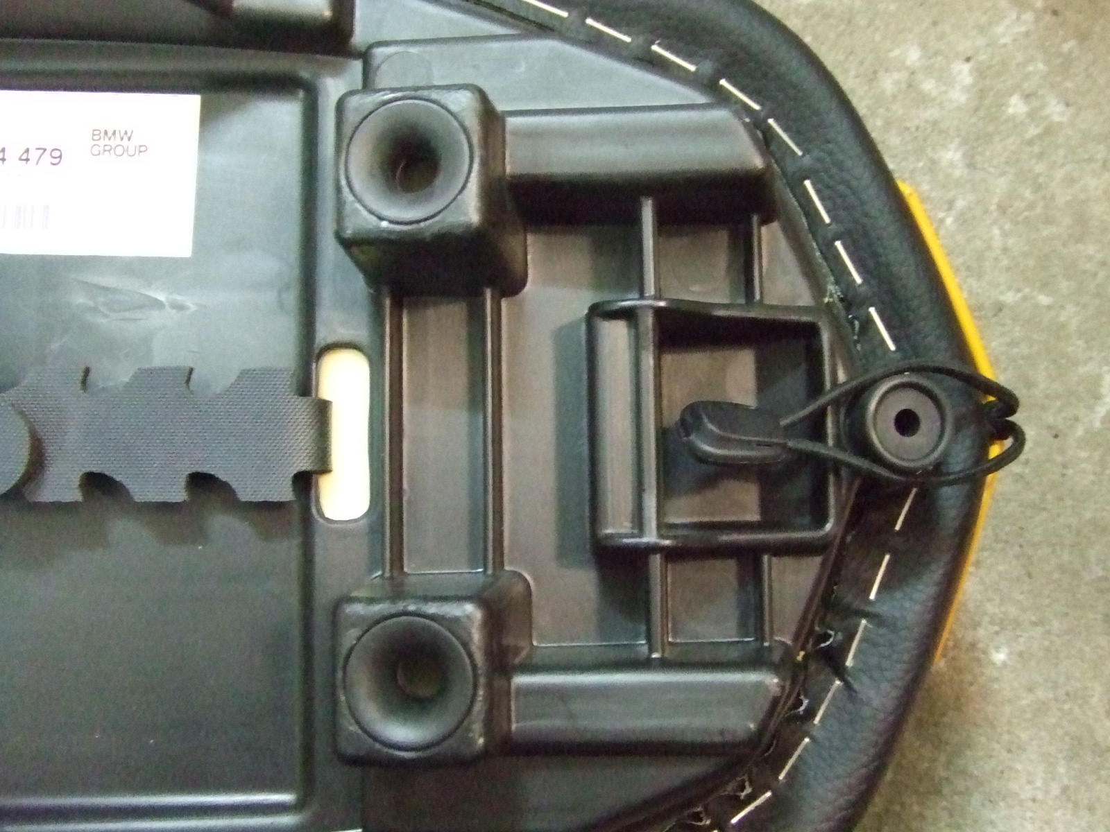

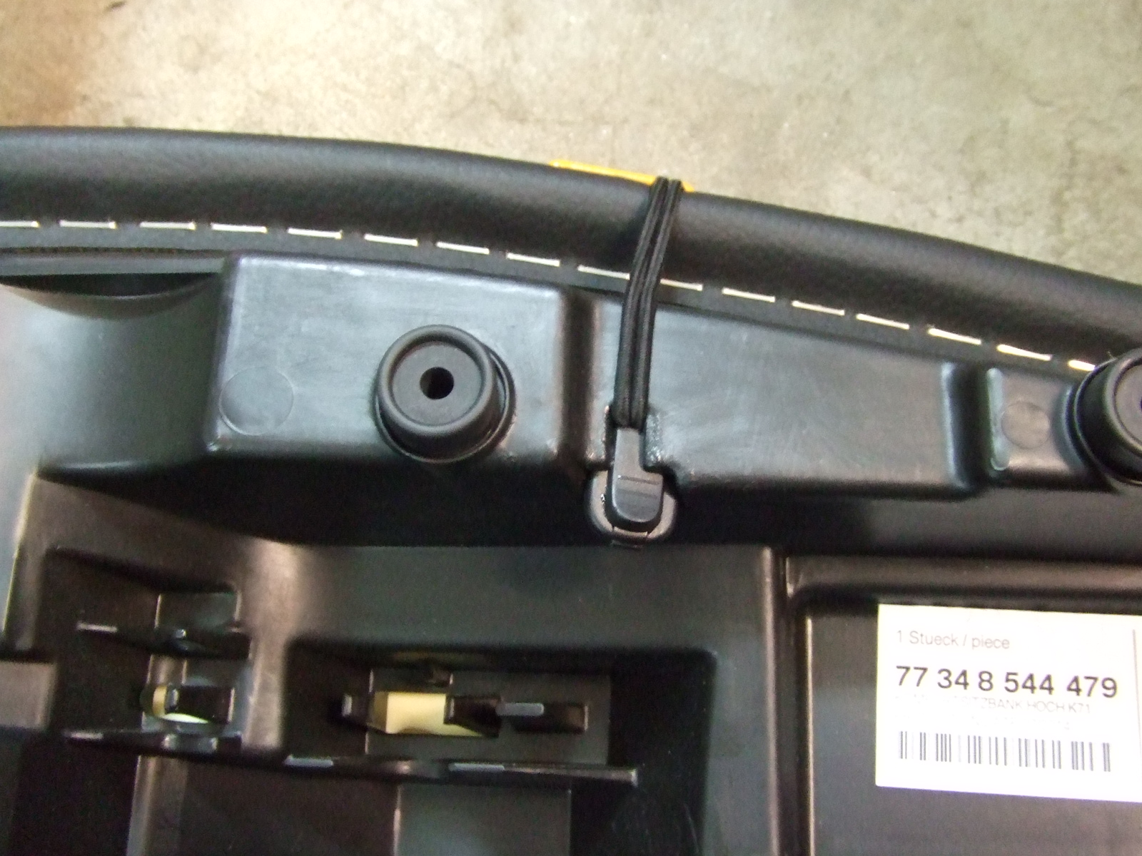

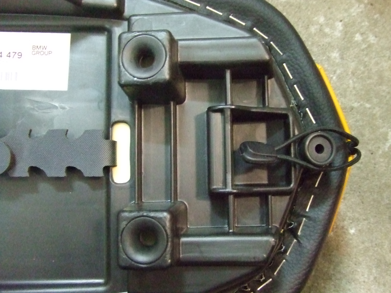

Leider und Gott sein Dank hat sich an der neuen Komfortsitzbank etwas verändert:
Die seitlichen Befestigungen der Gummis sind besser und sicherer gelöst
aber hinten bleibt für mich die Befestigung ein Rätsel

Da ist etwas mit den Bildreihenfolge schief gelaufen, aber es ist wohl klar was ich meine - oder?

Steht nicht diese rechteckige Struktur im hinteren Bereich in Fahrtrichtung über, so dass man das Gummiband dort unterhängen kann?
Re: Soziusabdeckung
Beitragvon BMWBonn » 02.10.2016, 17:58
Leider nein, die ist geschlossen und ganz glatt.

Falls es keine "offizielle" Befestigung/Beschreibung gibt, würde ich hinten in die Sitzunterseite eine kleine Schraube eindrehen und es dann ähnlich wie bei den älteren Sitzen befestigen (siehe Bilder von Gante).
