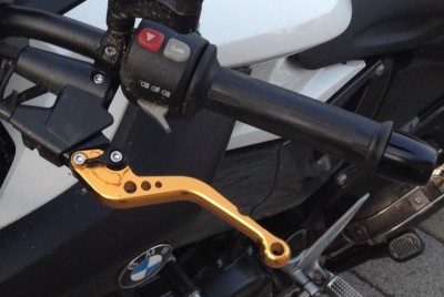

So, gestern kamen meine V-Trecs. Heute direkt angebaut. Völlig problemlos. Bei der S muss man auf der Kupplungsseite nicht mal die Hülse übernehmen. Die original Schraube passt perfekt in die gebohrte Halterung des Hebels. Alles in Allem hats keine viertel Stunde gedauert.
Anbei zwei (nicht allzu gute) Fotos - auch zum Vergleich (kurzer V-Trec gegen original BMW).
Griffgefühl und Materialanmutung sind überraschend gut. Erste Greifproben ergaben eine sehr gute Ergonomie. Einzig, wenn man den Kupplungshebel auf die kleinste Stufe stellt, wird die Kupplung nur noch 3/4 gezogen. Die dritte von sechs Stufen passt aber perfekt.
Edit: Ungeputztes Moped - ich weiß ;)
