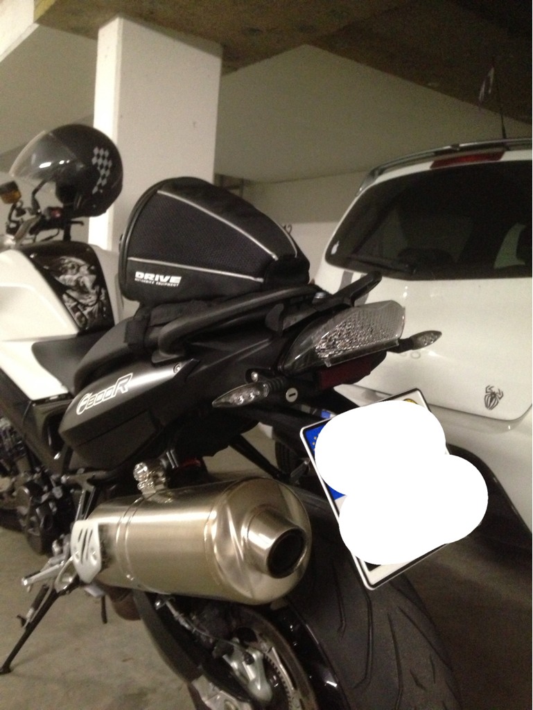

Beitragvon roemerle » 13.08.2013, 11:02
Servus Leute,
hab mir jetzt auch das LED Rücklicht eingebaut und dank Gerhard seinem Anschlussplan hat es auch auf Anhieb geklappt thx.
Den mitgelieferten Wiederstand hab ich dazwischen gesteckt und der BC macht keine Zicken.
Allerdings wird der Wiederstand extrem heiß, sicher ist eine Wärmeentwicklung normal, ist ja ein Wiederstand, aber ich hab ein bisschen Bedenken, das der nicht alt wird.
Wie sind eure Erfahrungen, halten die Wiederstände oder rauchen die schnell ab ?
Hier noch Bild :-)
BMW F800R, EZ 3/2011, Schwarz/Weiss, das Gas ist rechts :twisted:
