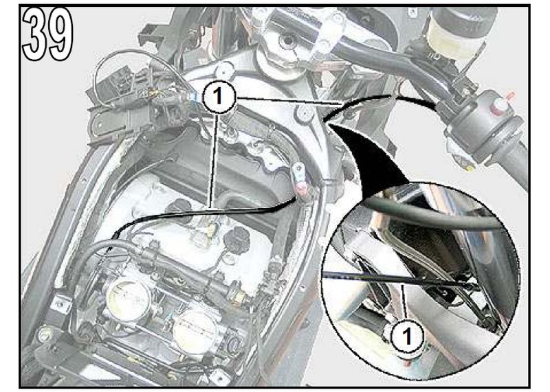

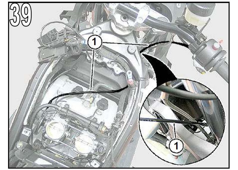

Re: Lenker Umbau
Beitragvon Gerhard » 05.05.2012, 00:51
Ne, nicht zurückbauen !!!
bau die Airbox ab und verlege den Gaszug so wie es Schnitzer für die F800S vorsieht.
Brauchst auch nichts zu bohren.
Habe das jetzt auch so und der TÜV hat das auch so abgenommen.

Beitragvon MaF » 05.05.2012, 22:17
Danke Gerhard, du hast mich ermutigt witer zu machen und nu ist er drauf...
Ich habe den Gaszug nicht ganz so gelegt wie auf dem Bild, aber passt trotzdem locker.
Die ganzen Kabel habe ich "nachgezogen" und das ging dann auch locker.
