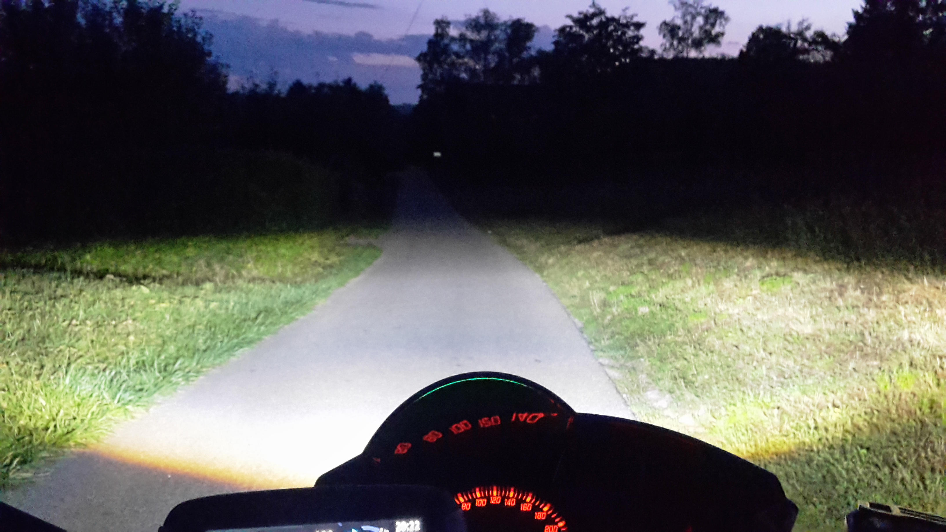

Beitragvon Stivi » 12.09.2018, 20:46
Hallo nochmal,
Hab eben ein paar Bilder bzgl Ausleuchtung vom Led Scheinwerfer gemacht.
Abblendlicht

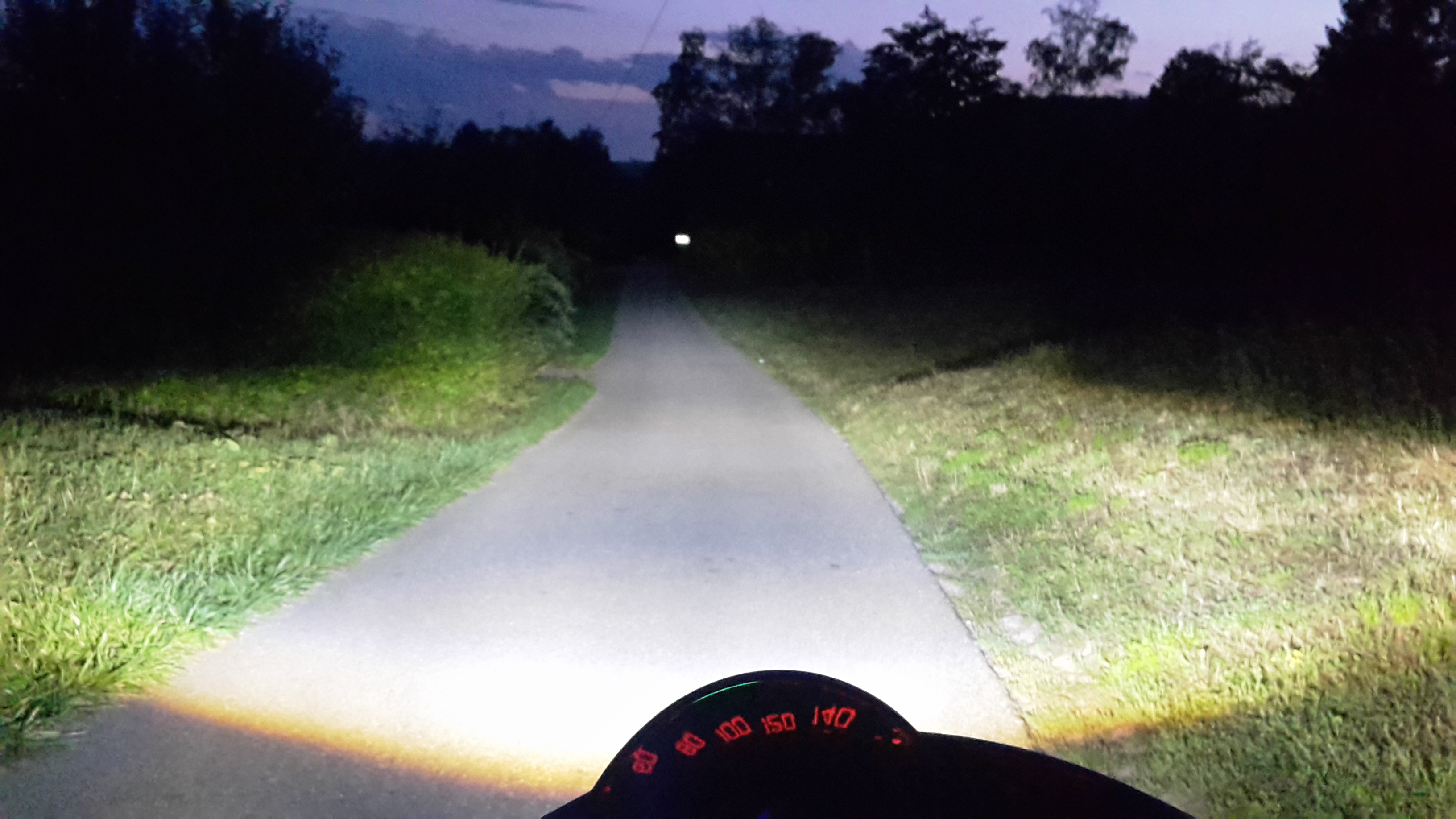

Beitragvon Stivi » 12.09.2018, 20:47
.....und Fernlicht

Beitragvon SingleR » 12.09.2018, 20:53
... und jetzt wäre ein Vergleich zwischen LED und Original-H7 hilfreich! ;-) Kommste mal hier vorbei, machen wir Vergleichsfotos! :mrgreen:
Der Unterschied zwischen Abblend- und Fernlicht scheint mir beim LED sehr gering zu sein. Wurde der Scheinwerfer richtig eingestellt, also mit Hilfe eines Einstellgeräts?
