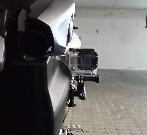

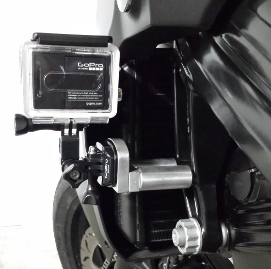

ich glaube nicht das es viel verwertbares Bildmaterial gibt........so ungedämpft (mit fast direktem Straßenkontakt).
Ich hab meine Hero 3 an folgender Stelle befestigt (siehe Bild)......hatte schön im rechten unteren Bildrand die Abstreifringe der Federgabel mit drauf........es ist schon erstaunlich was die Gabel auf aalglattem Asphalt so arbeiten muß.
Gruß Mike

Stimmt die Dämpfung der Vorderradgabel wird da ja noch umgangen - das ist natürlich unschön.
Das sieht auch fein aus die Halterung - ich vermute ein Eigenentwurf? Sind das Aluplatten und wie wurde das fest geschraubt? Deine Lösung gefällt mir doch besser :D

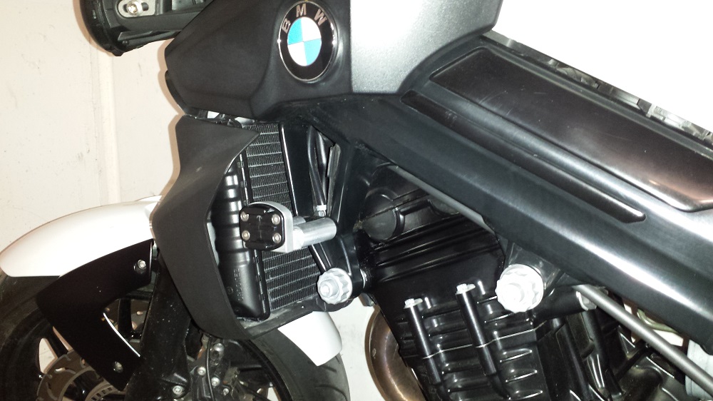

ist ein kompletter Eigenbau aus massiven Aluteilen.
2 Rundelemente (ca 4,5cm lang) welche eine Kernbohrung haben.......darauf eine kleine Aluplatte (1cm dick).......das wird zusammen mit ca 7cm langen Edelstahl Senkschrauben am Rahmen verschraubt........darauf dann die große Aluplatte geschraubt (auch wieder Senkschrauben)......darauf hab ich dann die ganz normale Klebehalterung der GoPro aufgeschraubt.......das Teil ist federleicht und verbleibt immer am Bike.....Kamera kann also immer fix an- und abgesteckt werden......PS: mitlerweile ist die Halterung auch noch schwarz lackiert.....so duckt sie sich sehr unauffällig hinter die Kühlerverkleidung!
Hier noch ein Bild von vorn!
Gruß Mike
