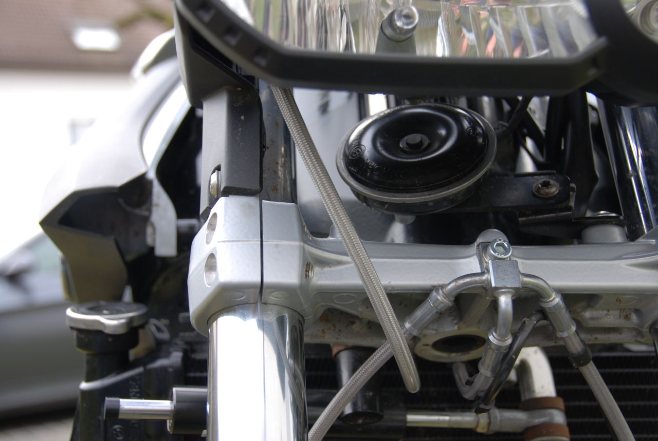

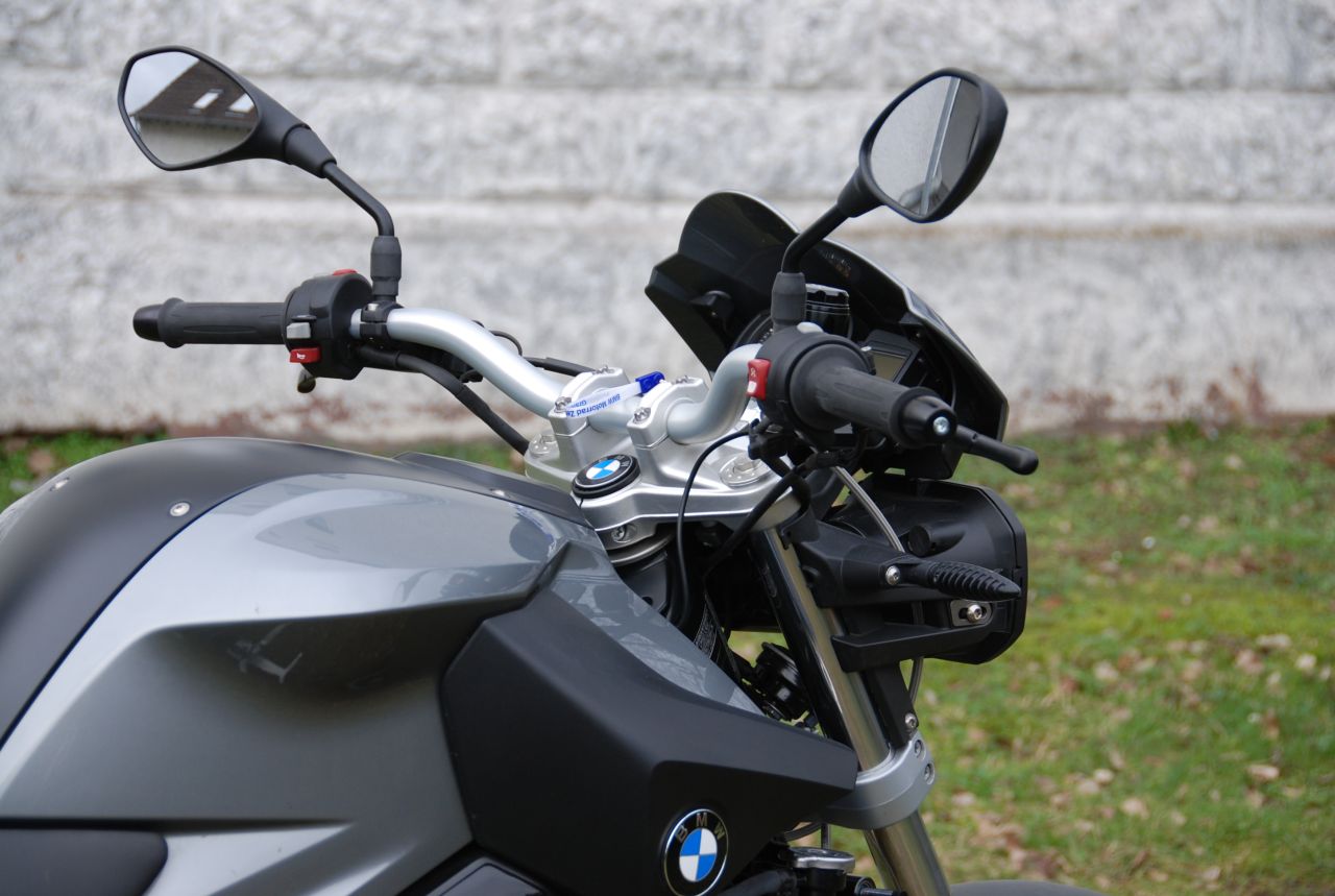

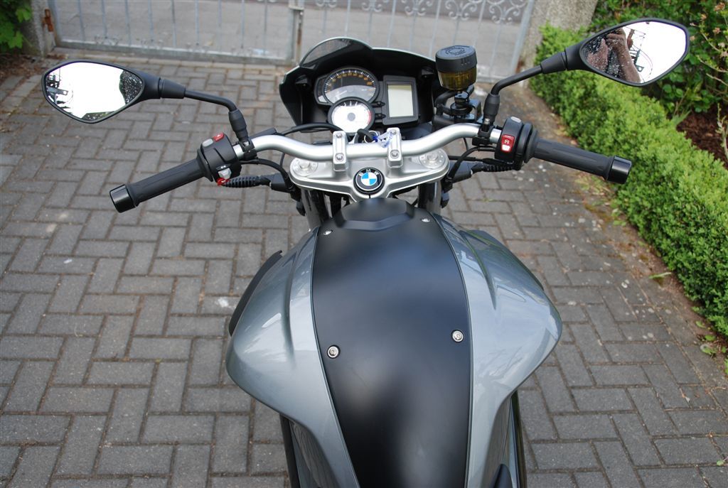

So, gestern hatte ich endlich Zeit alles zusammenzubauen.
Lucas Superbike Lenker in silber
Passende Lenkerenden von Lucas in schwarz
Bremsleitung von Probrake
Brakebox von LSL in schwarz
Ergebnis siehe Bilder.
Ich bin sehr zufrieden.
So war es vorher
Gruß Klaus

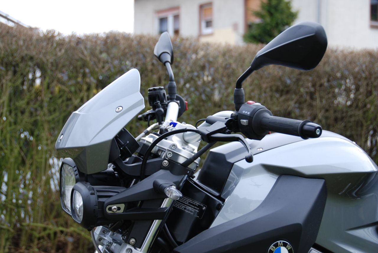

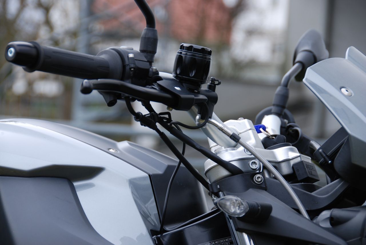

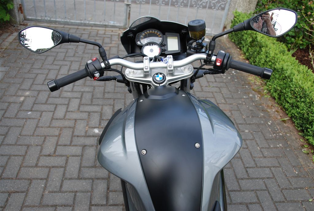

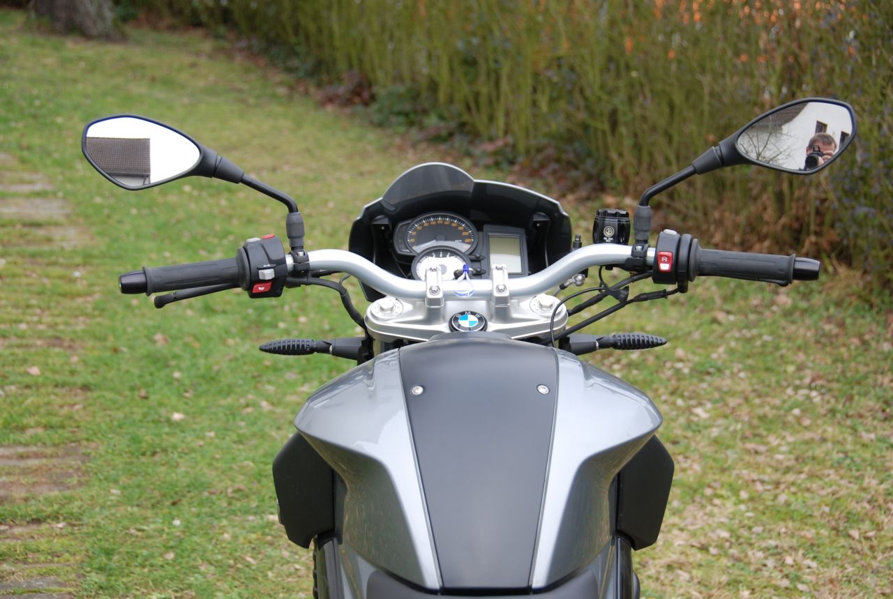

Beitragvon levoni » 03.02.2013, 11:42
Und noch mehr Bilder.
Ich muss mal wieder die toten Fliegen entfernen

Beitragvon chillout_andi » 04.02.2013, 15:37
Täuscht das, oder ist der LSL dem Original sehr sehr ähnlich?
chillout_andi
Beiträge: 439
Re: Lucas Superbikelenker mit ABE
Beitragvon waldru » 04.02.2013, 15:59
chillout_andi hat geschrieben:Täuscht das, oder ist der LSL dem Original sehr sehr ähnlich?
Zur Info der Lenker ist von Lucas und nicht von LSL :wink: , aber genau das dachte ich auch als ich voller Erwartung meinen Lenker auspackte und neben den originalen hielt.
Es täuscht aber, der sieht zwar auf den ersten Blick fast gleich aus, ist aber deutlich bequemer.
Gruß Waldru

Beitragvon levoni » 05.02.2013, 12:08
Ich habe in dem Post oben ein Vergleichsbild zum Originallenker eingefügt.
