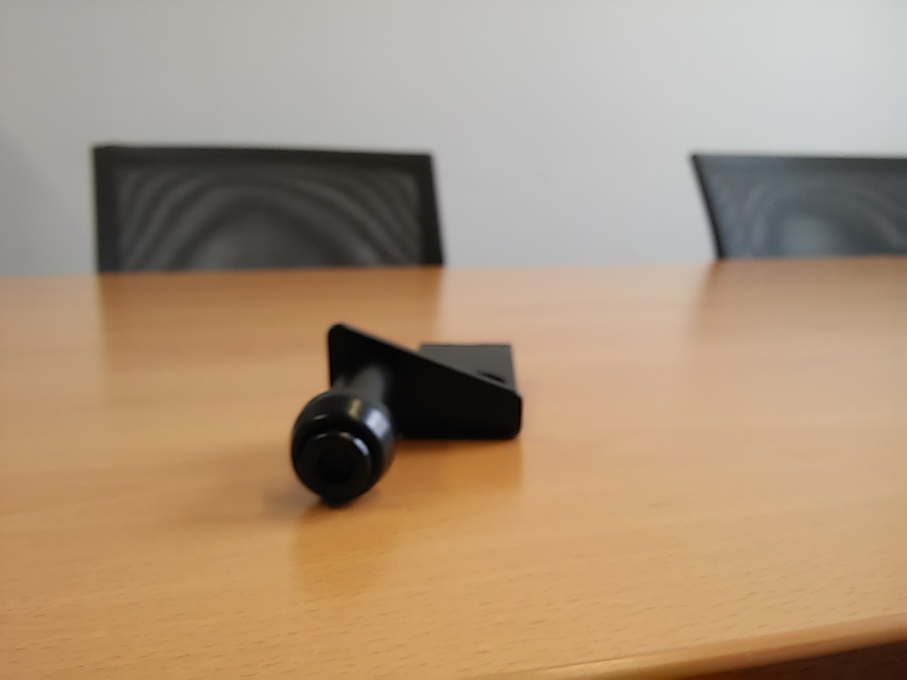

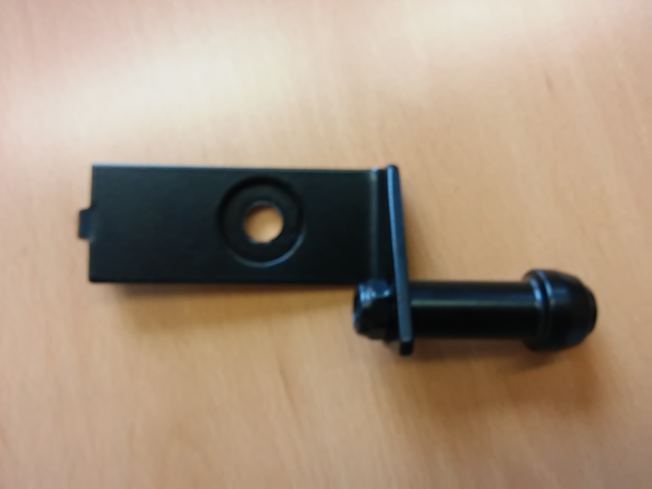

Beitragvon olli72 » 31.03.2015, 08:51
Da ist das Ding :) :

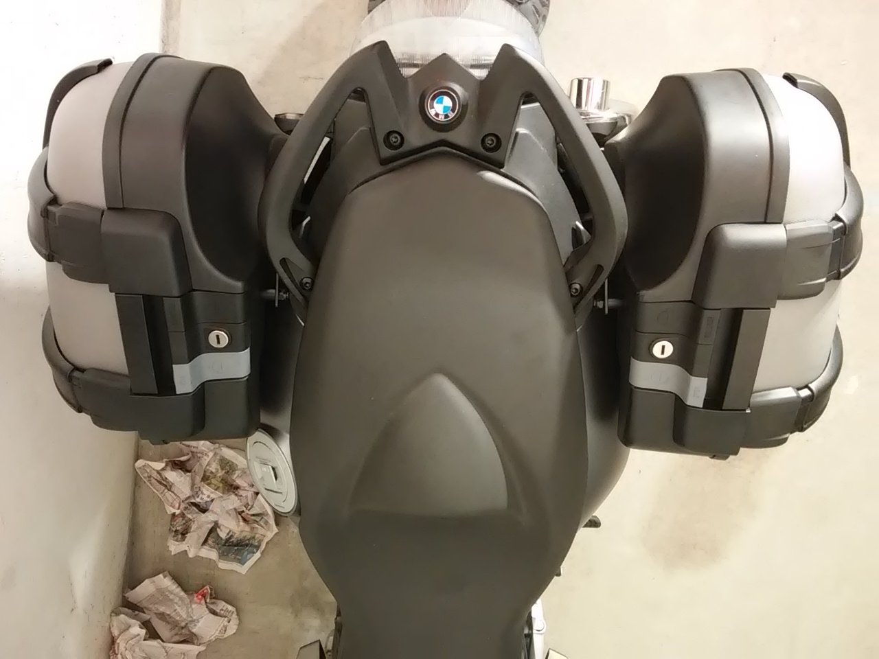

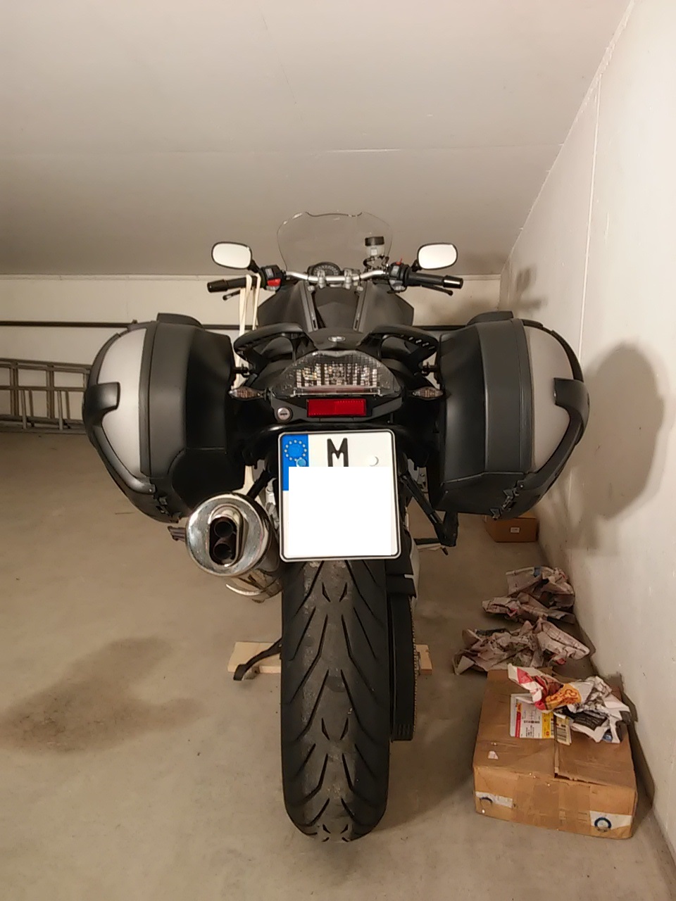

Re: HowTo Sportkoffer ohne Gepäckbrücke
Beitragvon olli72 » 31.03.2015, 13:54
Und mit Koffern, passt super!

Nein ,leider nicht. Ich habe es mir von einem Metallbetrieb machen lassen, ging auf Freundschaftsbasis clap .
Mit dem Modellplan von weiter vorne ging das problemlos.
Nochmal dank an den Ersteller der Planung ThumbUP .
