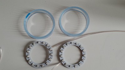

da mir das Angebot von "Schrödis Onlineshop" einfach zu teuer war ahh hab ich mir die LED-Emblemblinker nun doch selber gebaut.
Passende LED-Ringmodule in China bestellt und Plexiglasringe bei einer Berliner Firma anfertigen lassen......plus ein paar Kleinteile hab ich ungefähr 20€ investiert......Anbau erfolgt heute Abend......dann hab ich auch alle Bilder beisammen und stell sie hier mit ein.

So hier nun in Bildern:
Die Ausgangsmaterialien......2 Stück LED-Module und 2 Stück Plexiglasringe.
Alles fertig.....neue Kabel angelötet diese zusätzlich in Schutzschlauch gezogen und alles schön miteinander verklebt.

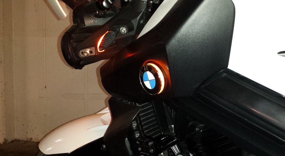

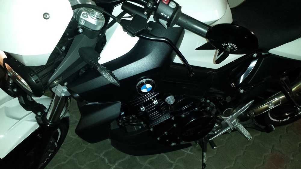

Beitragvon hoschy » 30.04.2015, 18:19
Weiter gehts.......
