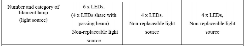

Ich bin darüber gestolpert, dass in dem E9-Zulassungszertifikat folgendes drin steht:
The passing light beam source may not be lit simultaneously with the driving beam light source and/or another reciprocally incorporated headlamp.
Verstehe ich das falsch oder heißt das, dass eigentlich der hier gezeigte Zustand bei eingeschaltetem Fernlicht - bei dem dann alle drei Lichteinheiten aktiv sind - gar nicht zulässig ist?

Ich habe noch mal etwas intensiver nachgelesen und habe nun gefühlt verstanden, wie das zusammenhängt. Das Abblendlicht hat wohl insgesamt 6 LEDs, wovon 4 LEDs mit dem Fernlicht geteilt werden. Das Fernlicht hat zusätzlich weitere 4 LEDs. Demnach müsste es wohl so sein, dass beim Fernlicht die 4 LEDs innerhalb des Hufeisens zusammen mit 4 der 6 LEDs im Abblendlicht leuchten. Demnach wären das zwei getrennte Betriebsarten (halt nur mit 4 geteilten LEDs) und es wäre demnach nicht möglich, dass alle 10 LEDs gleichzeitig leuchten.

Ich gebe zu, dass mich für einen Idioten zu halten die naheliegendste Erklärung ist. Aber so viel Raum für Übersetzungsfehler lässt die technische Beschreibung des Scheinwerfers eigentlich nicht. Und auch die Schaltungsdiagramme zeigen ganz eindeutig, dass die sechs LEDs der Abblendlichteinheit in zwei Gruppen von 2 und 4 LEDs geschaltet werden.
Auszug aus der technischen Dokumentation
