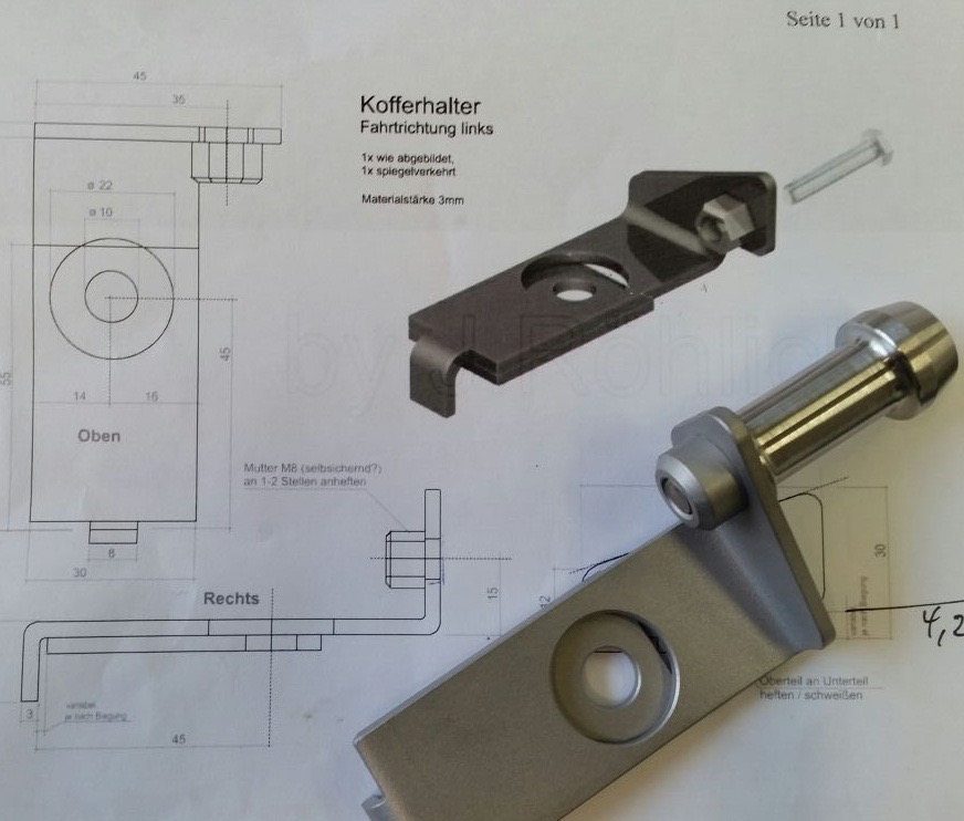

ich bin ja erst ein paar Tage hier angemeldet, habe aber schon einige Interessante Beiträge gelesen. Die Halterung die hier beschrieben wird finde ich ne klasse Idee. (vielen Dank an der Stelle für die tolle Zeichnung) Ich habe diese jetzt auch gefertigt und bin mit dem Ergebnis mehr als zufrieden.
Was ich fragen wollte gibt es hier im Forum noch Leute die so eine Halterung gerne hätten, benötigen und Interesse an einer Fertigung haben? Ache die Bolzen stellen kein großes Problem da.
Aktuell Ist das Edelstahl nur Sandgestrahlt kann aber auch beschichtet werden (schwarz) oder...
Grüße Sven

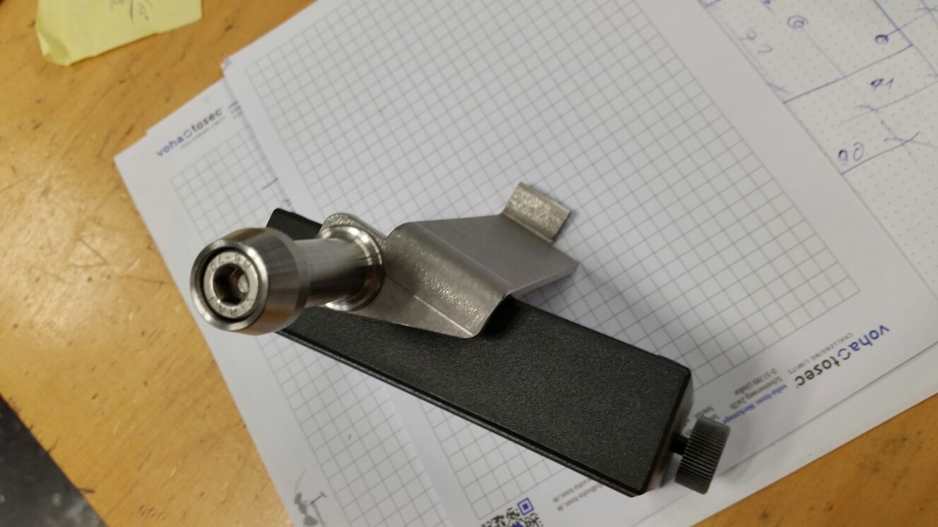

Hier mal zwei Bilder:

Beitragvon FAD-BIKES » 02.12.2015, 12:42
Danke habe mir Mühe gegeben. winkG
Wer kann den was zum Dauertest bzw. täglichen Einsatz sagen.
Wer hat den die hier beschriebene Konstruktion seid 1-2 Jahren im Einsatz. Und kannmal was darüber schreiben.
Gibt es noch Verbesserungspunkte.
Vielen Dank
Sven

Re: HowTo Sportkoffer ohne Gepäckbrücke
Beitragvon Wobbel » 02.12.2015, 16:20
Zwei Urlaube mit vollen Koffern. Einmal Dolos und Westalpen 4000km, und dann Sardinien 7000 km. Ohne irgendwelchen Probleme. :D
Beitragvon Olchi » 02.12.2015, 18:45
Hab ich auch schon länger an meiner GT. Keine Probleme!

Beitragvon FAD-BIKES » 02.12.2015, 21:36
Danke Olchi,
Danke Wobbel,
freut mich das die Konstruktion dann wohl Standfest ist, und sich im Alltag bewehrt hat winkG
