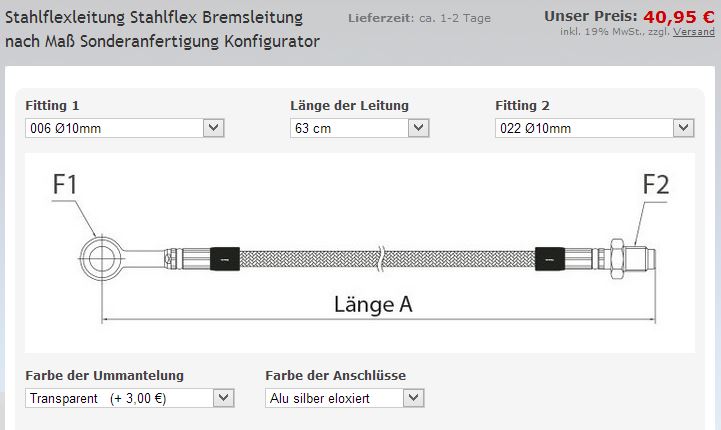

ich würde mir gerne auch einen anderen Lenker an meine F800R anbauen.
Zur Wahl stehen für mich entweder der AC Schnitzer Kit oder die Variante mit dem ABM Lenker.
Der AC-Schnitzer hat mehrere Nachteile (Preis, Spiegelverbreiterung, Eintragspflicht).
Deshalb soll es der ABM Booster 0429 (Baugleich Schnitzer aber mit ABE) sowie die Lenkerendenpaar Stash Cap (alles bei Polo Motorrad zu kaufen) werden.
Wo ich mir aber noch nicht sicher bin ist die Bremsleitung.
In mehreren Themen wurde auf die Probrake Stahlflex Bremsleitung hingewiesen.
Diese gibt es aber leider nicht einfach so, sondern hier muss man schon genau wissen, wie lang und wie????
Leider habe ich von Fitting o.ä. leider keine Ahnung.
Darum meine Frage:
Wenn ich den ABM Lenker anbauen möchte, was muss ich bei der Länge, Fitting 1 und Fitting 2 bei Probrake wählen?
Hier mal Screenshot (die hier eingestellten Angaben habe ich aus diversen Foreneinträge).
Probrake Konfiguration

Beitragvon levoni » 16.07.2013, 12:35
Für den LSL SBK Lenker wäre die Leitung richtig.
Den ABM Lenker kenne ich nicht.
Wobei sich an den Fittings sicher nichts ändert.
Evtl. die Länge wenn der Lenker deutlich breiter/schmaler ist.
Gruß Klaus
