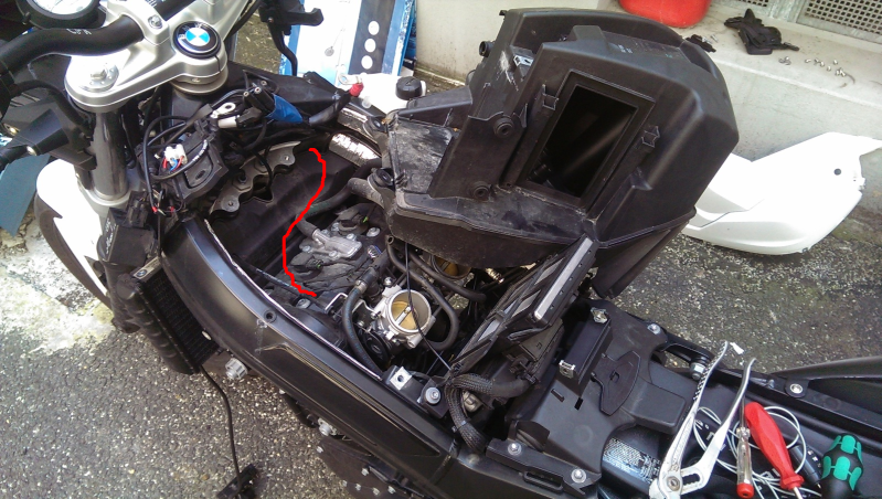

Gaszug: Ist bei mir so verlegt (rot). Habe dazu ein Loch ich die Kunststoffverkleidung gemacht. Mit dem Lötkolben.
Gruß Klaus

@ Klaus: genau so hatte ich auch verlegt, habe es aber nicht spannungsfrei hinbekommen. Irgendwie gab die Kiste immer Gas. Habe den Gaszug jetzt an der vorgesehenen Stelle durchgeführt und oberhalb des Kühlers verlegt. Jetzt sieht alles schön aus und ich kann ohne Spannung voll einlenken.
Update: heute morgen wollte die Kiste nicht mehr laufen. Könnte heulen. :( Sie startet noch, läuft dann ein paar Sekunden und würgt im Leerlauf von selber ab. Keine Ahnung was ich da jetzt falsch gemacht habe. Bin todtraurig :cry:

VektorHektor hat geschrieben:Update: heute morgen wollte die Kiste nicht mehr laufen. Könnte heulen. :( Sie startet noch, läuft dann ein paar Sekunden und würgt im Leerlauf von selber ab. Keine Ahnung was ich da jetzt falsch gemacht habe. Bin todtraurig :cry:
stell mal das Gaszug-Spiel am Griff ein...hatte das gleiche Problem, als ich meinen gaszzug verlegt hab, nachdem ich den zug etwas mehr gespannt (???) hab, lief die Maschine dann endlich sauber....hat mir aber auch ein paar graue Haare bereitet.... :D
das ist ganz einfach zu lösen. an der unteren seite der airbox ist ein stecker, der die leerlaufdrehzahl steuert und reguliert. den einfach nochmal abziehen und neu draufstecken :wink: das gleiche problem hatte ich nämlich auch schon mal als ich den lenker bei einem bekannten hingeschraubt hab!

Was mir jetzt gerade (habe schon zerlegt :shock: ) noch aufgefallen ist: egal wie ich den Gaszug verlege (unten links rum und dann hinter dem Kühler vorbei, durch das gebohrte Loch unter dem Schlauch unter der Airbox wie aus der Anleitung für die S...) - sobald ich den Gaszug an den Griff anschließe, sind die Drosselklappen nicht ganz perfekt zu, wenn der Gasgriff in Leerlaufstellung ist. Ich muss ihn mit so einem kleinen Ruck richtig "ganz zuziehen", damit die Klappen perfekt anliegen. Ist super merkwürdig, allerdings habe ich jetzt keinen Vergleich, ob das normalerweise auch so ist. Hmm...

VektorHektor hat geschrieben:Was mir jetzt gerade (habe schon zerlegt :shock: ) noch aufgefallen ist: egal wie ich den Gaszug verlege (unten links rum und dann hinter dem Kühler vorbei, durch das gebohrte Loch unter dem Schlauch unter der Airbox wie aus der Anleitung für die S...) - sobald ich den Gaszug an den Griff anschließe, sind die Drosselklappen nicht ganz perfekt zu, wenn der Gasgriff in Leerlaufstellung ist. Ich muss ihn mit so einem kleinen Ruck richtig "ganz zuziehen", damit die Klappen perfekt anliegen. Ist super merkwürdig, allerdings habe ich jetzt keinen Vergleich, ob das normalerweise auch so ist. Hmm...
Nö - is nich normal. Entweder hast Du den Zug geknickt oder dein Gasgriff klemmt.
also ich würde jetzt sagen das ist normal.
Wenn ich den Gasgriff loslasse dann bleibt immer noch so "ruckerle" von 2 mm Gasweg wo man nach "zu" drehen könnte.

Werde jetzt erst einmal den Ansatz von tasmanischerteufel probieren - wenn es auch mit den 2 mm an der Klappe läuft, soll mir das recht sein! Wenn nicht, werde ich wohl mal den Zug (der zumindest keine sichtbaren Knicke hat) oder wahlweise den Gasgriff ersetzen.
