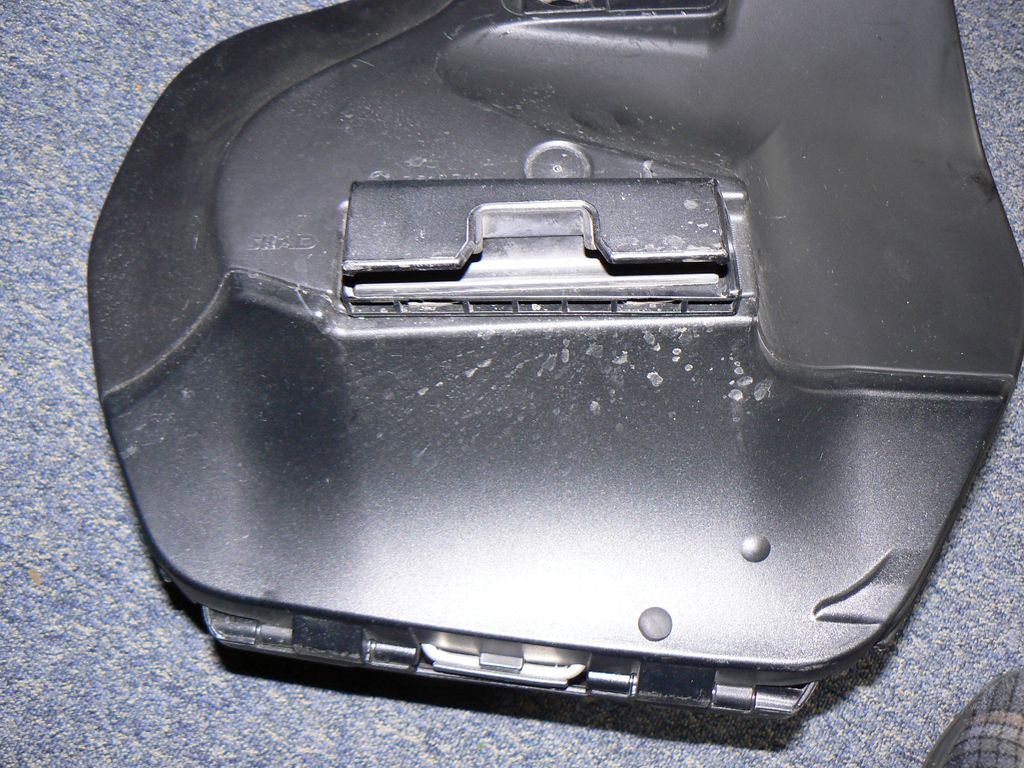

Beitragvon Osmodium » 29.09.2013, 15:40
Danke für Deine Antwort.
Ich habe nun ein Bild gemacht und das, was ich meine, Rot eingekreist.
Hast das Dein Koffer nicht?

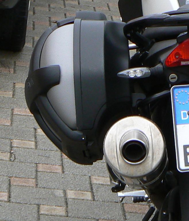

Beitragvon Gerhard » 29.09.2013, 16:06
ich habe den gleichen Koffer und das passt links genauso gut wie rechts. Ran ans Rohr und oben klick.
ich habe mal schnell ein Bild gemacht:
Auf dem Koffer ist oberhalb des Haltewinkels die Teilnummer: 7 719 740 und auf dem Haltewinkel ist oben eine großes "L" !!!!

Hi Gerhard,
liegt dieser Gummistopfen bei Dir am Endtopf an, wenn der Koffer dran ist?

Beitragvon Osmodium » 29.09.2013, 16:15
Hi Naphtor,
wo bei mir der Gummistopfen ist, ist bei Dir also gar nichts, auch kein Loch?
Ich werde es dann mal ohne den Gummi testen.

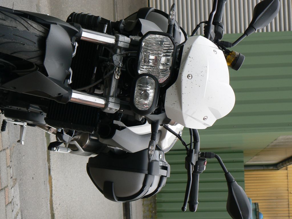

Beitragvon Gerhard » 29.09.2013, 16:15
kann leider nicht nachsehen weil inziwschen den Hattech montier habe.
Bin mir nicht mehr sicher, aber ich glaube nicht dass damls was angelegen hatte. Man konnte problemlos eine Hand zwischen Koffer und ESD durchschieben.
Habe leider nur Bilder
abstand [1280x768].jpg (92.74 KiB) 8848-mal betrachtet

Vielen Dank, sieht tatsächlich nicht danach aus, also ob der Gummi am Endtopf anliegen würde.
Der Gummi ist vermutlich eh nur dazu da, dass der Koffer beim Einhängen nicht direkt mit dem Kunststoff an den Endtopf kommt.
Wenn eingehängt, sollte der Gummi jedenfalls nicht anliegen, der würde ja sonst schmelzen.
