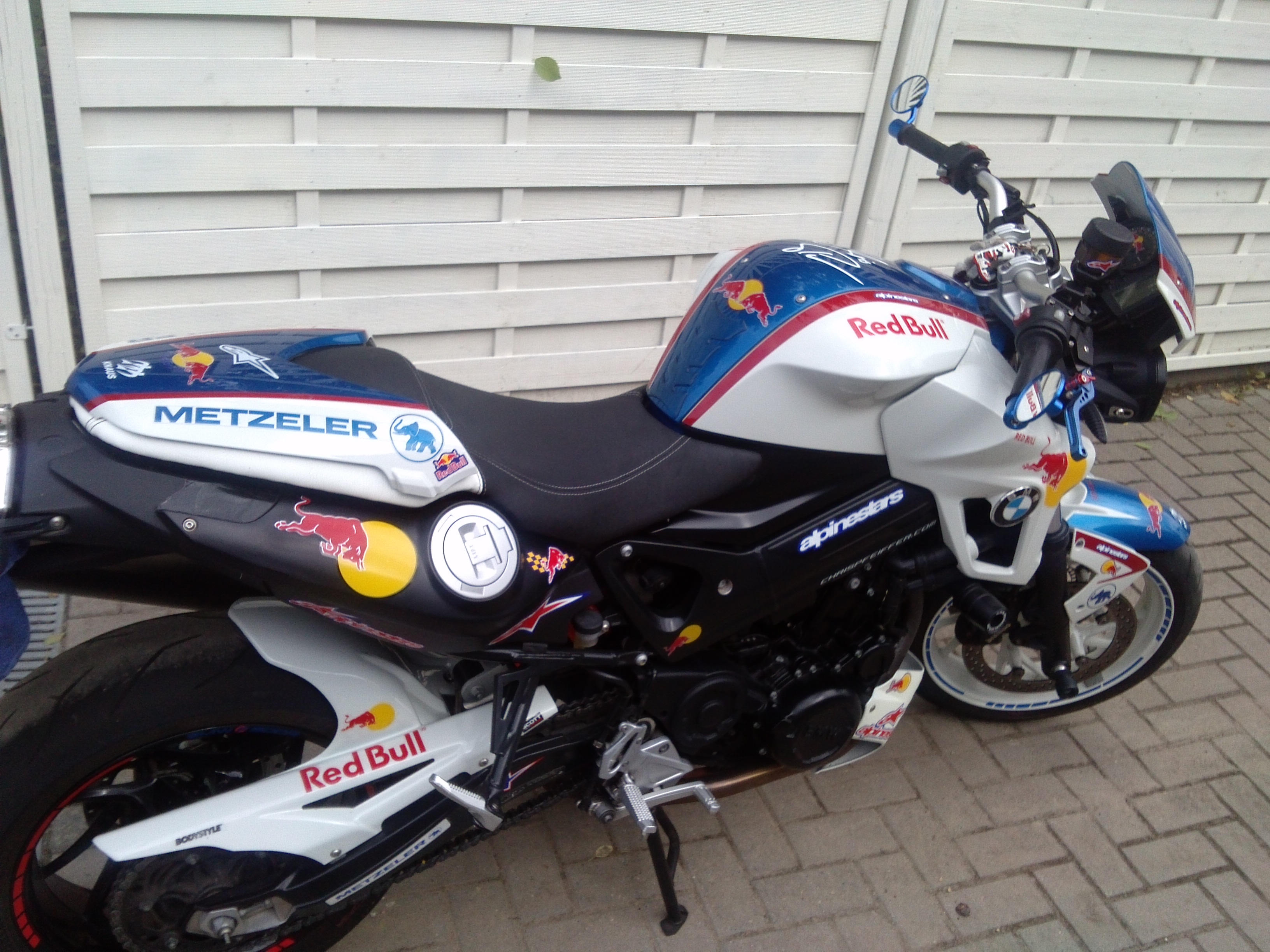

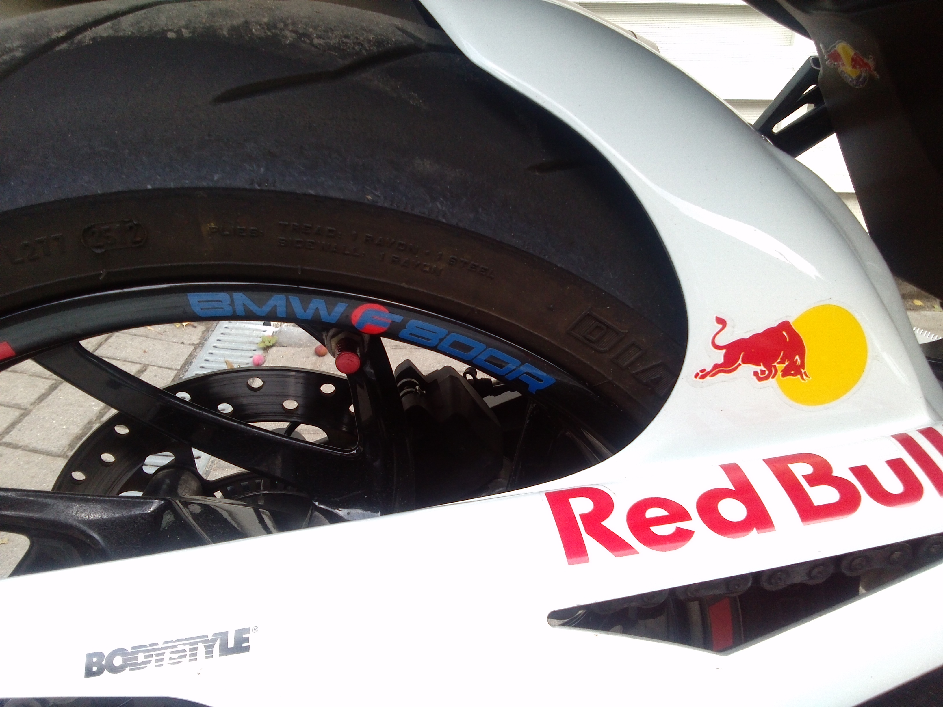

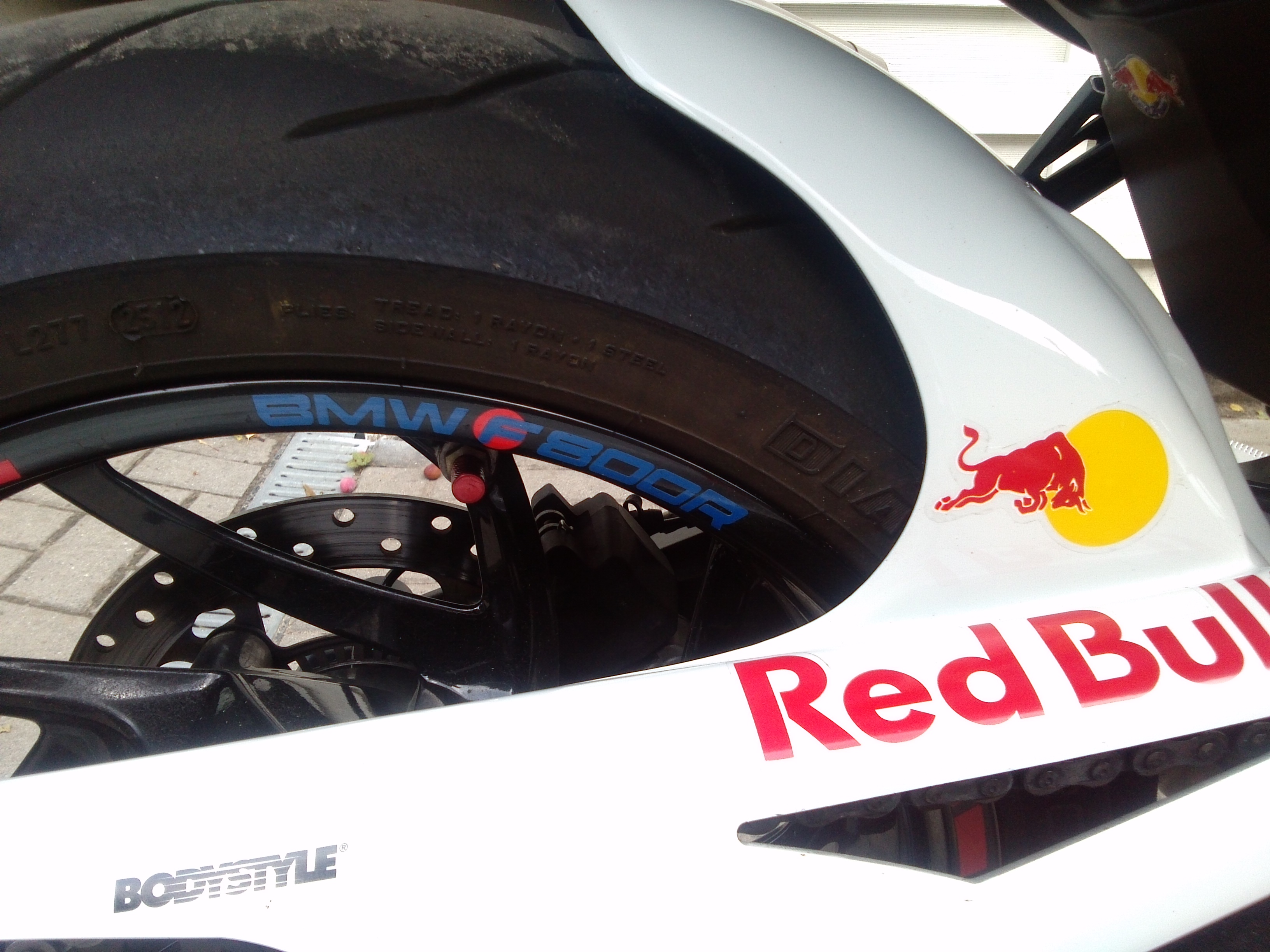

Beitragvon RALLYEDRIFT » 15.09.2014, 21:52
ich habe das von Bodystyle genommen, zwar auch doppelt so teurer aber mit ABE.

Beitragvon Graver800 » 16.09.2014, 08:16
RALLYEDRIFT hat geschrieben:ich habe das von Bodystyle genommen, zwar auch doppelt so teurer aber mit ABE.
kannst du mal ein Bild der Maschine einstellen? Mäxchen und ich haben uns am WE darüber unterhalten und auch, ob diese Abdeckung in Schwarz oder weiss besser wäre/ausehen würde.
Danke.

Beitragvon RALLYEDRIFT » 16.09.2014, 09:23
winkG
Graver800 hat geschrieben:
Danke.

Re: Hinterradabdeckung Puig BMW F 800 R
Beitragvon SebaMe » 16.09.2014, 09:30
Die Bodystyle konnte ich bei meiner R nicht montieren. Passte einfach nicht mittig drauf!
Hätte da mit Säge und Bohrer hantieren müssen, daher ging sie zurück...

Beitragvon RALLYEDRIFT » 16.09.2014, 09:35
Hmm, bei mir passt die perfekt!!!!
