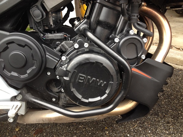

- was wohl hilft, sind die Motorschutzbügel unten am Lima- bzw. Getriebedeckel. Die passen aber i.d.R. nicht, wenn man einen Motorspoiler montiert hat (der Hobbybastler bekommt das aber wohl problemlos adaptiert bzw. gedremelt).
Mein persönliches Fazit: bevor ich für hunderte von EUR irgendwelche Prophylaxemaßnahmen ergreife, kann ich mir im Falles des Falles auch mal 'nen neuen Getriebe- oder Limadeckel für den Motor holen. Da tut sich preislich nämlich nicht mehr viel. Und wenn das Mopped, Bügel hin oder her, mal hingefallen ist, ist meistens mehr kaputt als nur irgendein Gehäuse- oder Verkleidungsteil (z.B. Fußbrems- oder Schalthebel). Wenn mir das Moped auf dem Parkplatz umfällt und nichts außer ein paar Kratzern am Motor haben sollte, dann muss es eben ein temperaturbeständiger Lack für die Ausbesserung tun - sind dann halt "Gebrauchsspuren". :mrgreen:

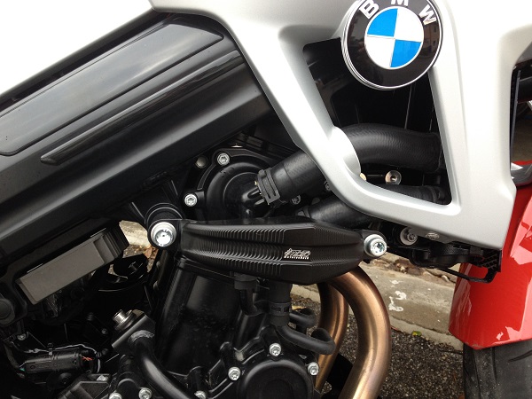

ich habe bei meiner R die Sturzpads von Touratech verbaut und bin mehr als zufrieden.
Vor ein paar Monaten wollte ich rückwärts umdrehen es war nur leicht abschüssig und als ich die Füße runter stellen wollte waren die Füße zu kurz plemplem
Aber zum Glück hatte ich meine Sturzpads bis auf einen Kratzer am Sturzpad und das mein Handprotektor abgebrochen ist ist nix passiert ThumbUP
F800R 07.jpg (105.87 KiB) 9734-mal betrachtet
Und immer ordentlich Gripp unterm Gummi !!!!

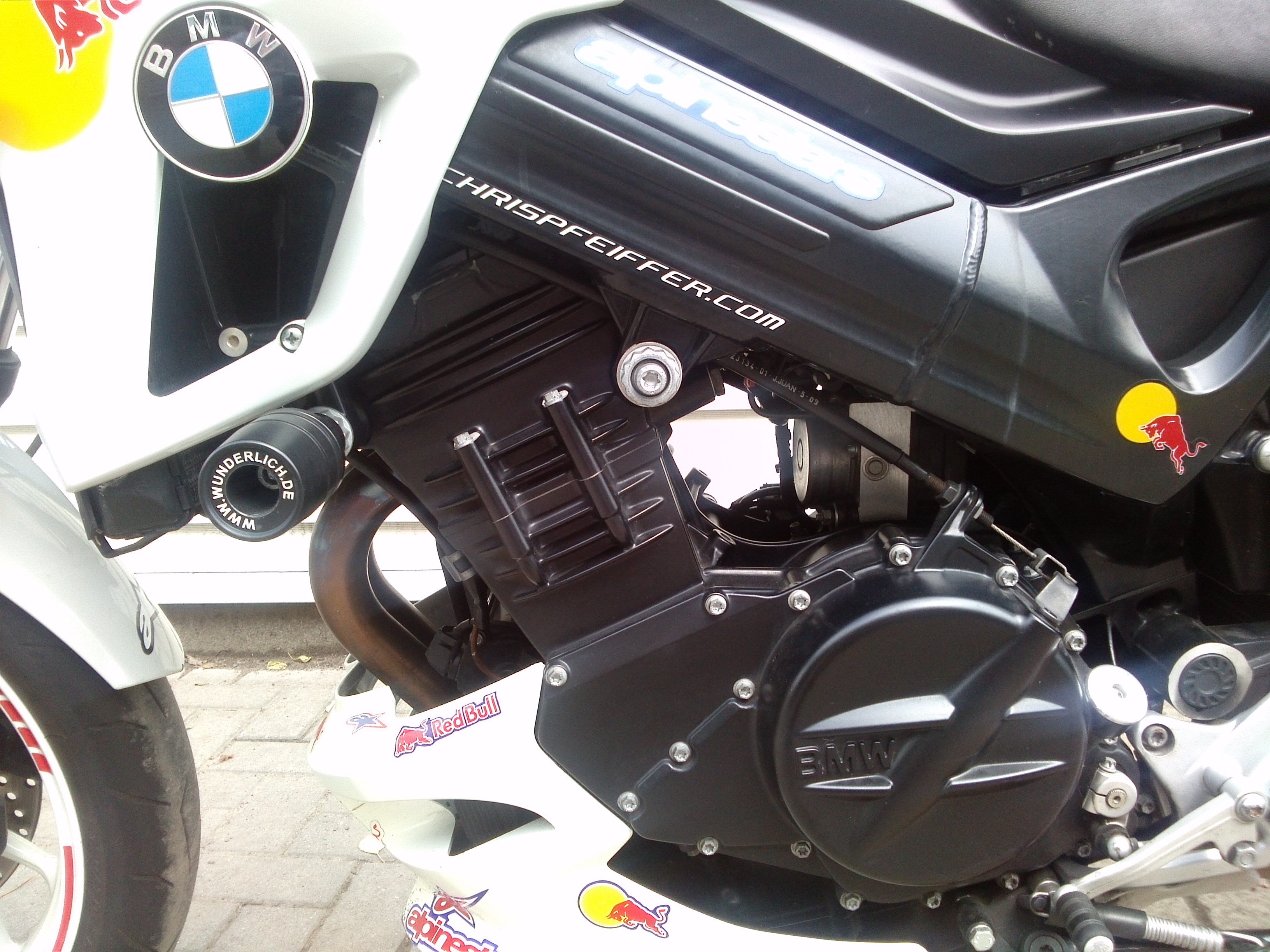

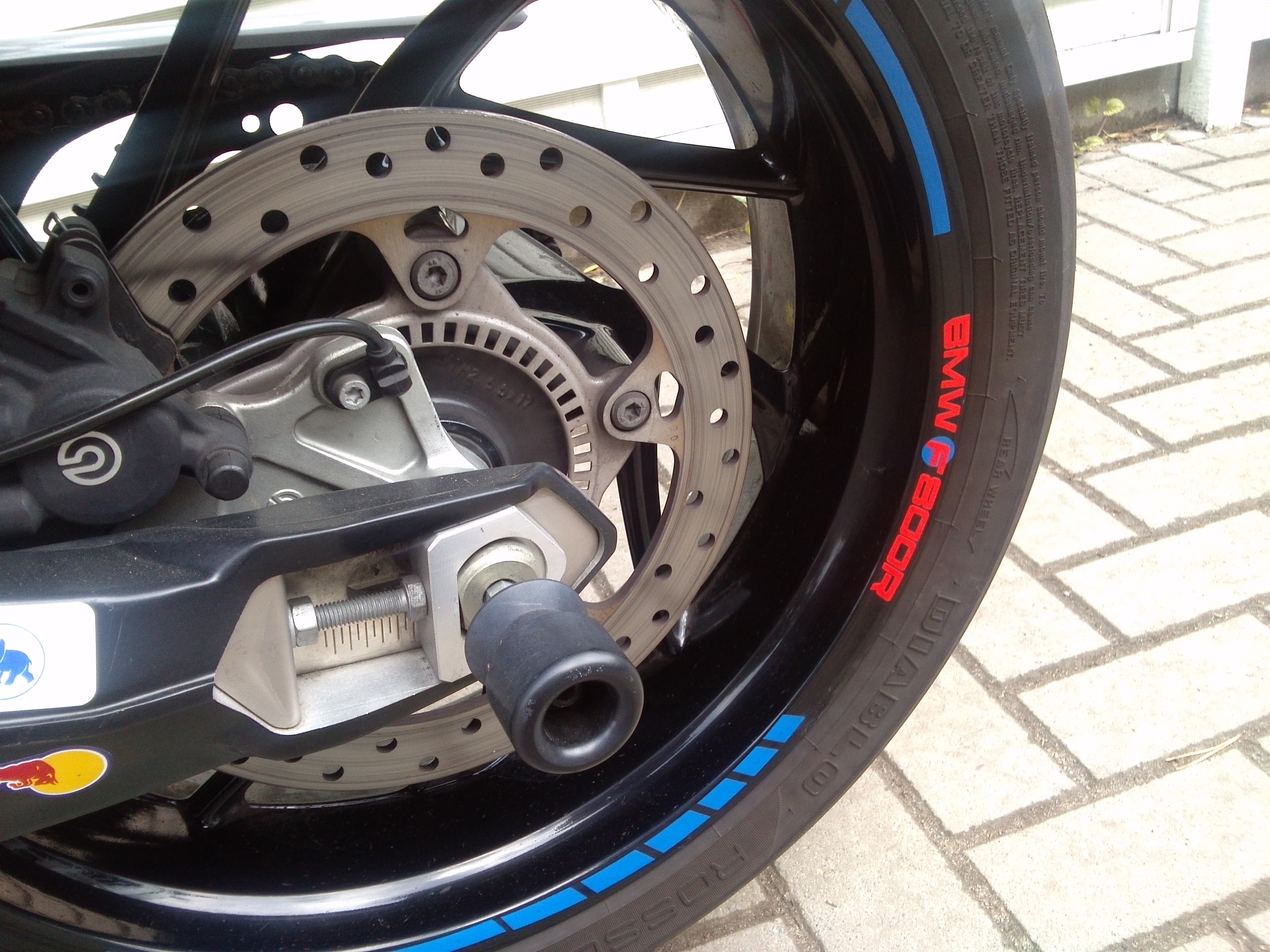

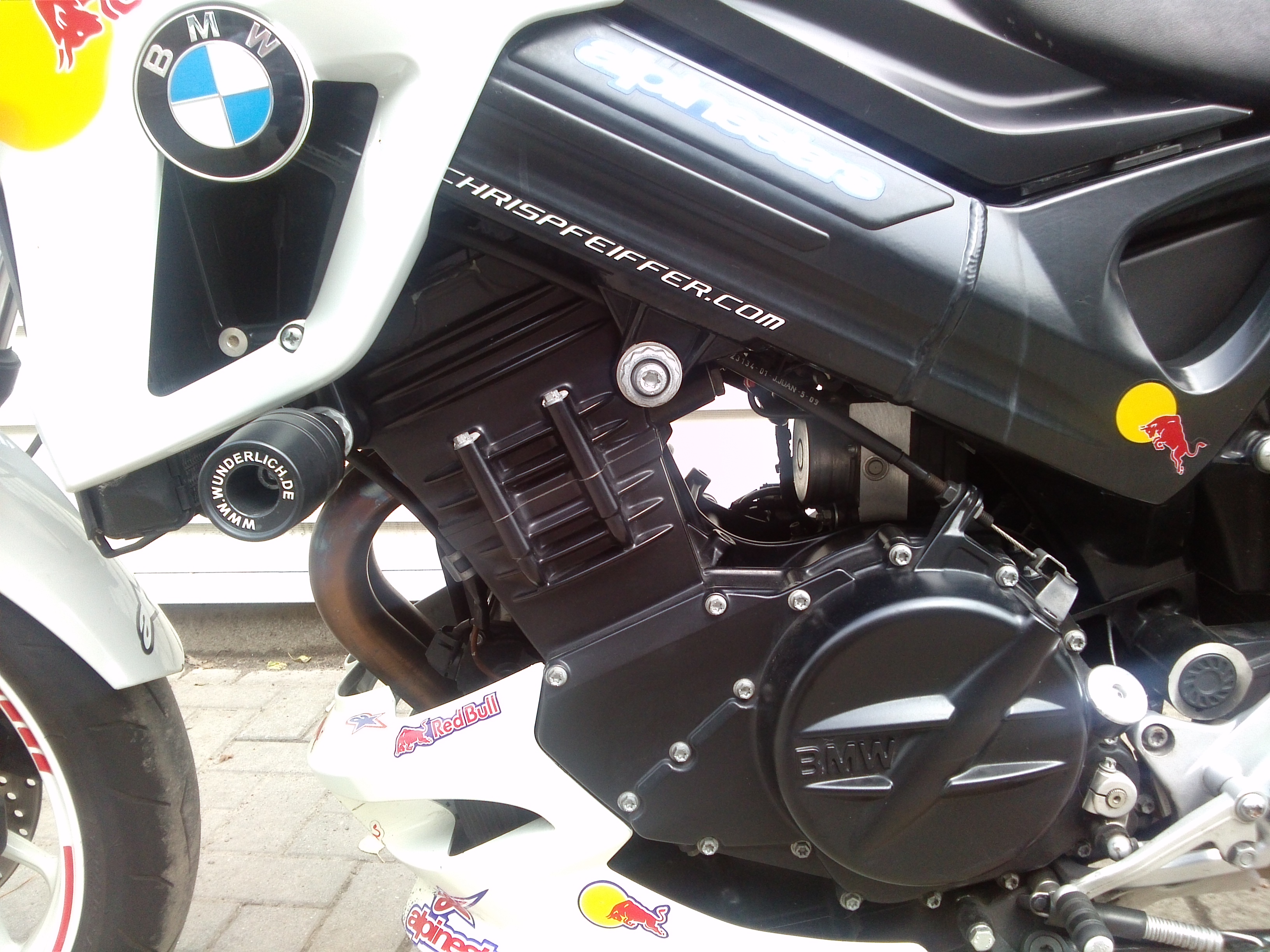

Ich habe die von Wunderlich am Motor, und vorne und hinten an den Achsen die gleichen . siehe Bilder
