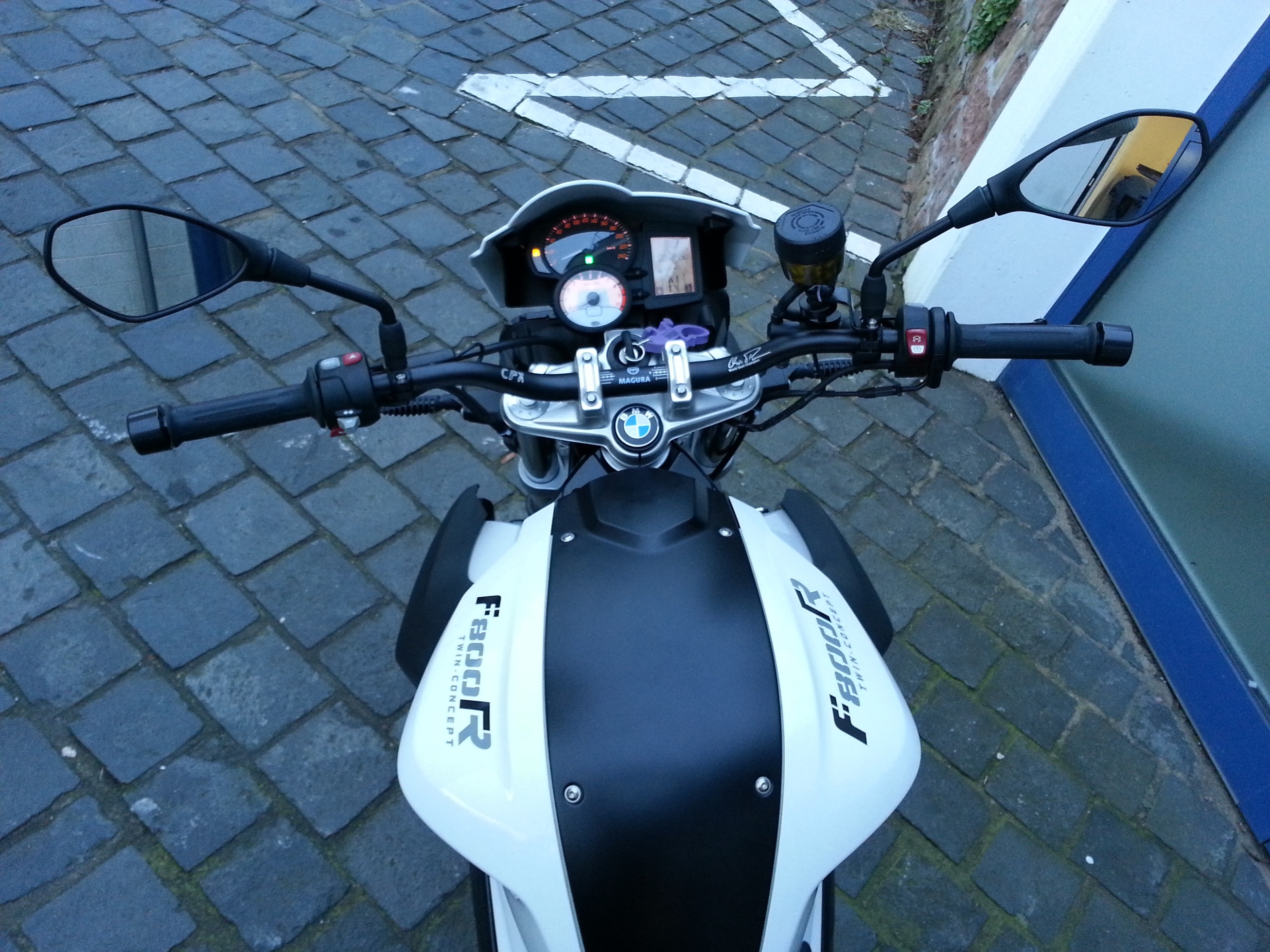

Beitragvon Dj Bubi » 27.12.2014, 22:15
So ich mal wieder ,
Also habe Lenkergewichte aus dem Zubehör ( sehen aus wie die RIZOMA ) für 7 € aus Alu aber 2 farbig.
Top ehrlich !!!
Setze mal ein Bild rein clap ( wenn ich wüsste wie das geht ).
Gruß Bubi

Re: """ Low Budget - Lenkerumbau """
Beitragvon Dj Bubi » 28.12.2014, 01:14
Voila - wie der Franzmann sagt ...... clap
Dj Bubi

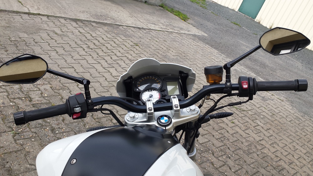

Beitragvon Dj Bubi » 28.12.2014, 01:18
Aber jetzt
Hier noch mit orig. Lenkergewichten ..................
Beitragvon hoschy » 28.12.2014, 15:05
Also ich kann irgendwie keinen großen Unterschied zum SBK-Lenker von TRW (den hab ich verbaut) erkennen.
Gekostet hat mich der 71 Euro plus 3 Euro für die Gewindebuchsen!
Gruß Mike

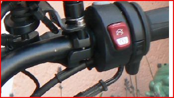

wenn ich mir eure Bilder so ansehe, da wundert es mich nicht, daß ihr mit der Originalbremsleitung prima auskommt.
Der Abstand Kombischalter <-> Halterung Spiegel/Bremse ist ja gewaltig bei euch.
2 bis 3 cm. - das würde mich stören.
Optisch als auch was dei daraus folgende Bremshebelposition betrifft.
Beitragvon Molch » 28.12.2014, 16:53
Ich hab auch die Original Bremsleitung drann mit dem CPX-Lenker. Der Bremshebel ist press am Kombischalter und da ist noch jede Menge Luft. Alles eine Frage der Verlegung.
Beitragvon hoschy » 28.12.2014, 17:50
Also ich muß dazu sagen das ich den Bremshebel extra ein ganzes Stück vom rechten Schalter weg gesetzt habe damit ich Kupplungs- und Bremshebel im gleichen Abstand zum Griff habe.......ist grad blöde zu erklären.......aber wenn ich beide Hebel komplett ziehe sind die Außenkanten der Hebel gleich bündig mit der Außenseite des Lenkers......würde der Bremshebel weiter am rechten Schalter sitzen......(hatte ich probiert) habe ich das Gefühl das die Lenkersymetrie gestört ist (haptisch gesehen und nicht optisch).
Mir ist es so eben angenehmer zum fahren.
Gruß Mike
