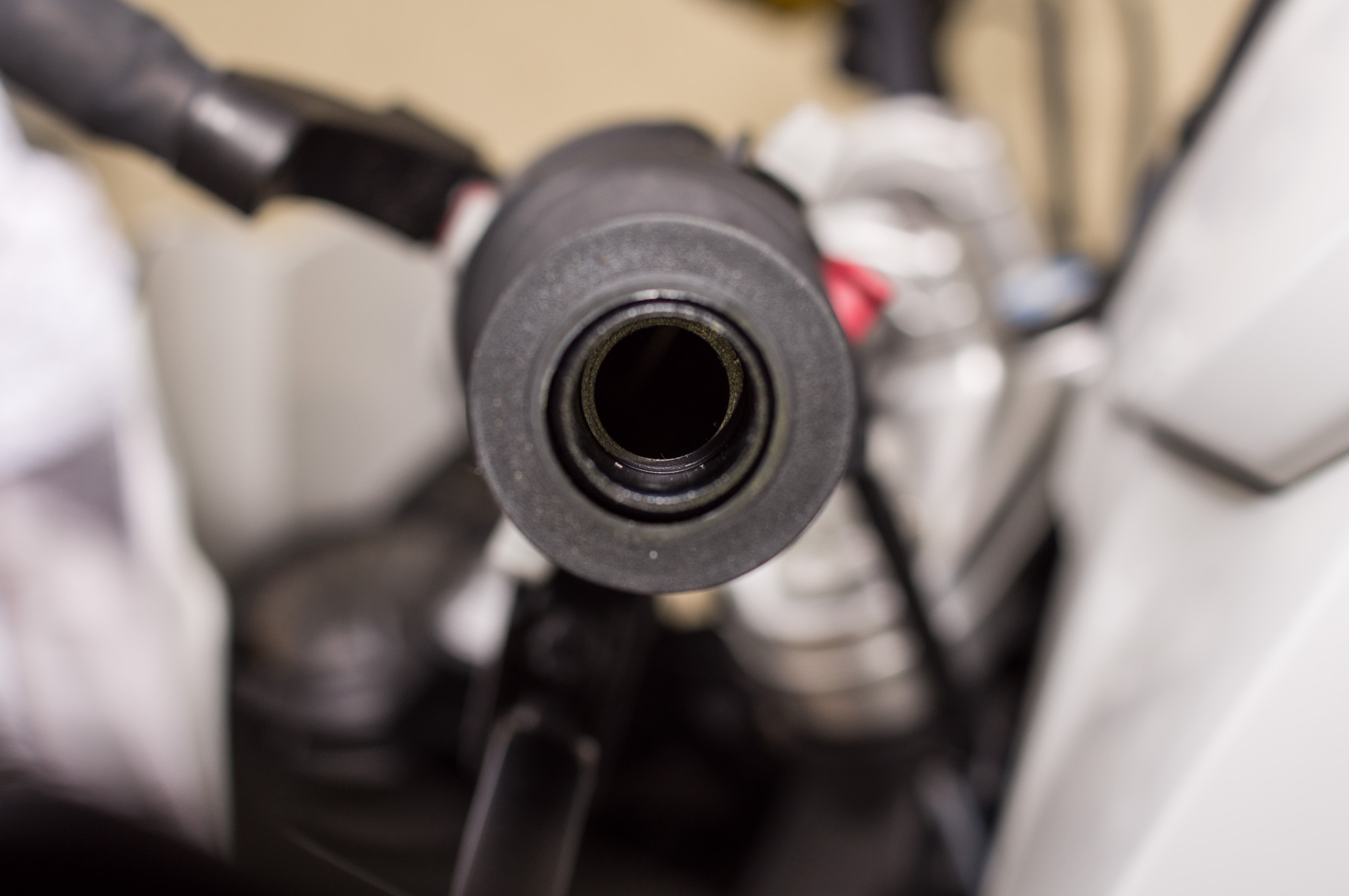

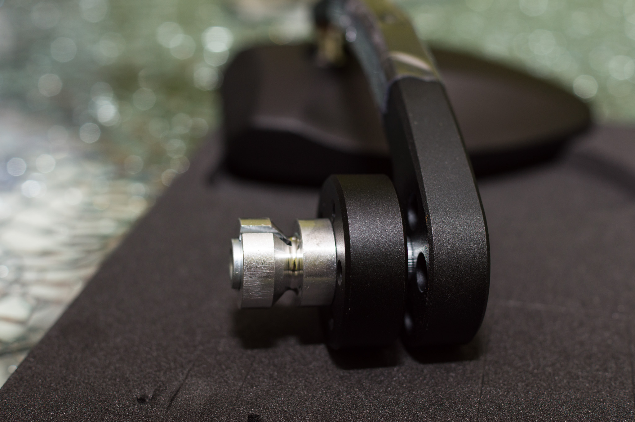

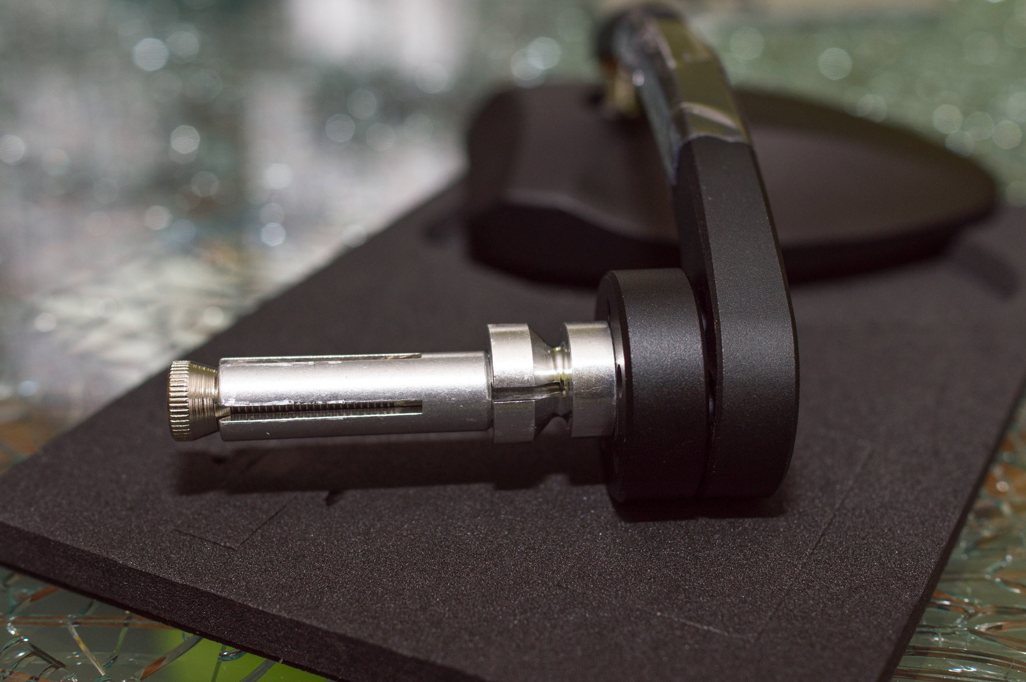

Habe mir jetzt einfach mal den Spaß gemacht und mir zwei Stück bestellt.
Nachdem ich vorhin Lenkerenden und Spiegel abmontiert habe und die Lenkersperre einrasten ließ, kamen mir aber Zweifel vom Lenkeinschlag her. Aber mal schauen, die normalen Victorys haben bei anderen ja auch gepasst.
Wie es dann letztendlich mit dem Hauptmerkmal, der Sicht nach hinten, aussieht, kann ich leider erst frühestens am 1.3. berichten.
Aber ich werde die nächsten Tage mal ein update geben bezüglich des Einbaus. Habe ja noch einen Monat Zeit mir eine Lösung zu überlegen, falls es nicht ganz plug 'n' play ist.

Dann berichte mal bitte wie der Anbau bei Dir von statten ging, kannst ja auch ein paar Bilder einstellen dann... ;-)

schnecke hat geschrieben:Da diese Spiegel in den lenker geklemmt werden, bei dem lenker der r dort aber die gewinde für die gewichte sind, wird das nicht so einfach funktionieren.
Da hast du leider recht. Das Gewinde ist leider einen gefühlten Nanometer zu eng. Wird also zurück geschickt.
Ansonsten haben die Spiegel einen sehr wertigen Eindruck gemacht. Werde es jetzt wohl mal mit den normalen Victorys probieren, auch wenn mir die EVOs optisch besser gefallen.
